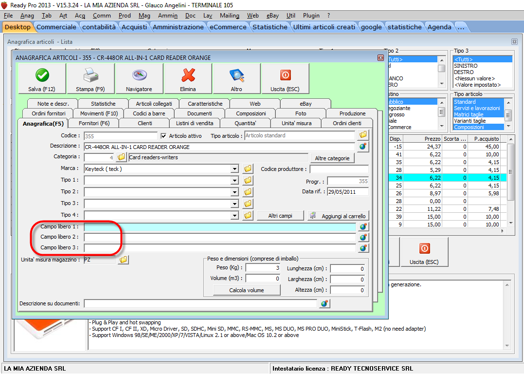

Citazione: abbiamo inserito usamdo uno dei campi liberi la voce ubicazione nell'ordine clienti Scusami ma probabilmente non ho capito: hai inserito l'UBICAZIONE nei campi liberi dell'anagrafica articolo come mostrato in figura?
29/04/2013 10:01
si esattamente , poi ho modificato le visualizzazioni di default inserendo anche questo campo, sull' anagrafica articolo riesco a stampare la griglia ed a metterla anche in ordine, la stessa operazione non riesco a farla su ordini cliente (utilizzando la stampa personalizzata degli articoli a corpo, non esiste un format gia pronto?) saluti Maurizio

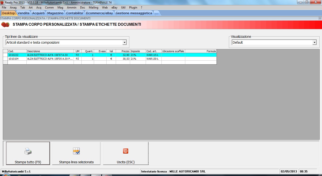

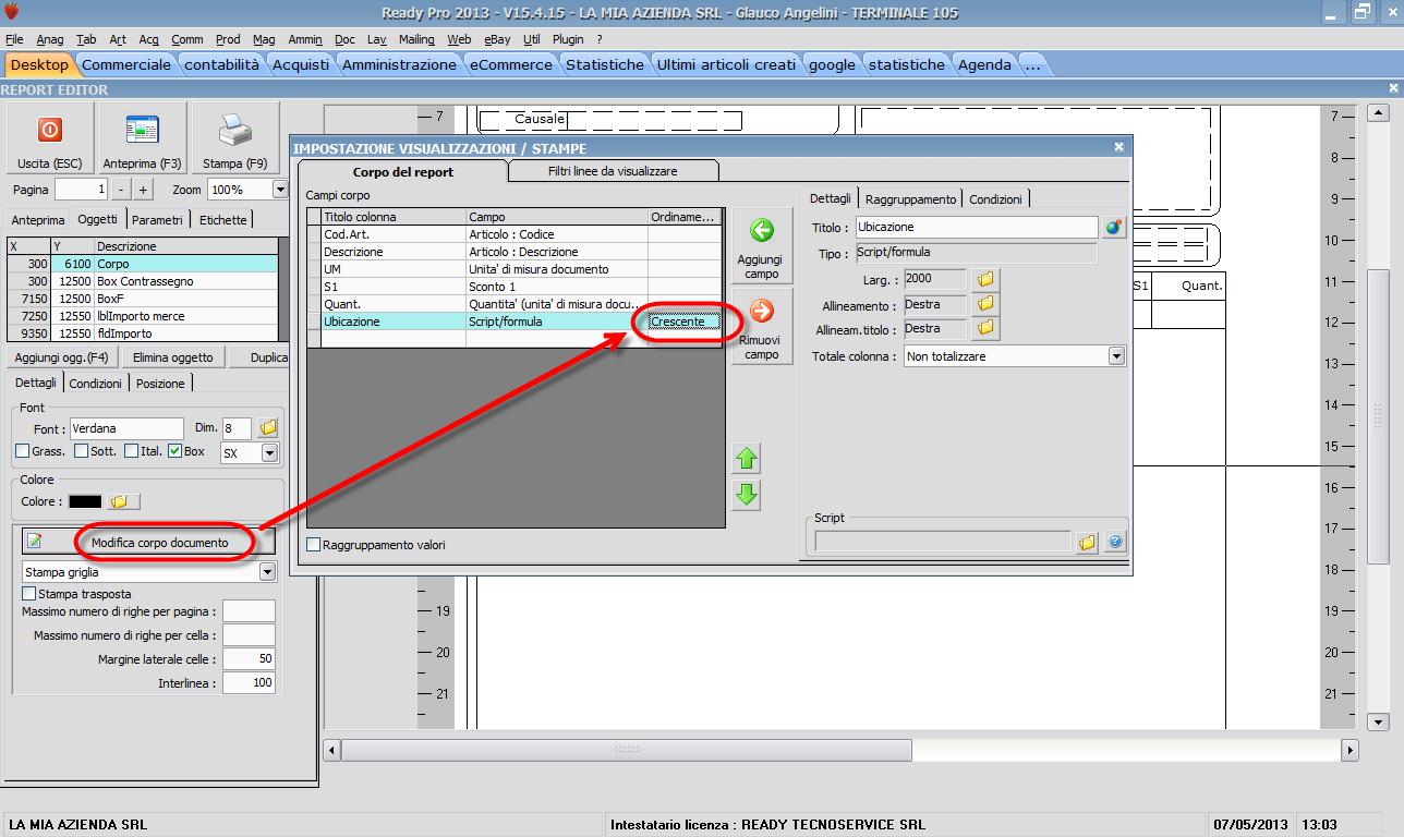

Salve, ho utilizzato lo script come da voi indicato:
IdMagazzino = 1 'indichi il codice del magazzino Ubicazione = RowItem.Product.WarehouseLocation(IdMagazzino) Rdy.ResponseWrite(Ubicazione)
nella maschera principale ordini, mi riporta il valore esatto ma, nella come da foto 1, (foto corpo) alla voce formula non compare nulla.

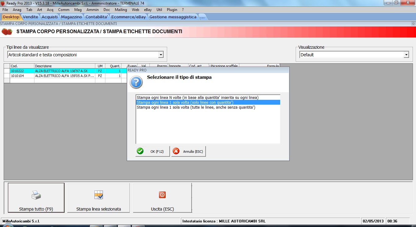

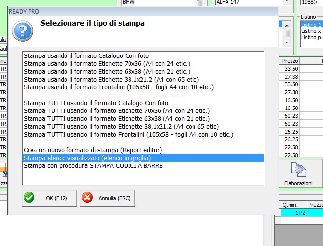

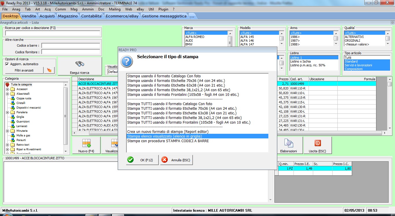

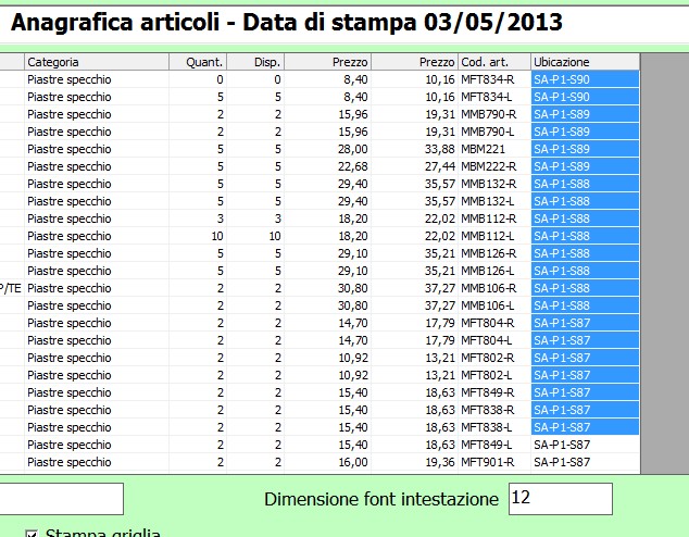

Le operazioni successive foto 2 e 3 non sono supportate da stampe, come in anagrafica articoli infatti come da foto 5 è previsto un format di stampa e come da foto 6 riesco anche ad ordinarlo a mio piacimento prima della stampa definitiva.

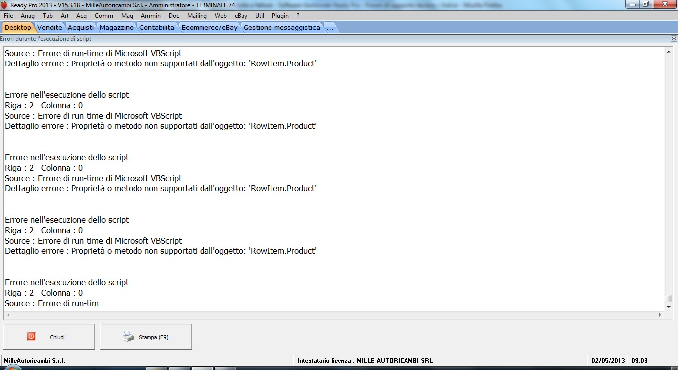

Riguardo l'appicazione dello script all'anagrafica articolo il programma va in tilt come da foto 7, non appena chiudo la maschera d'errore il programma riprende normalmente.

Citazione: nella maschera principale ordini, mi riporta il valore esatto ma, nella come da foto 1, (foto corpo) alla voce formula non compare nulla. Chiaro perché su questa visualizzazione devi eliminare "RowItem."

02/05/2013 19:07
Ok funziona, su anagrafica articoli esce rimando le altre foto non inviate stamattina.

Non ho capito: hai provato ad eliminare "Rowitem." e sulla stampa personalizzata a corpo non funziona ugualmente?
03/05/2013 21:00
Si, la stampa eliminando "Rowitem.", funziona alla grande, io pensavo ove fosse possibile applicare lo stesso tipo di stampa che esiste su anagrafica articoli (vedi foto allegata 1), che nella schermata successiva (foto allegata 2) dà come vedi, l'ubicazione (ho usato il campo corretto e la formula indicatami). Queste colonne possono essere anche messe in ordine crescente o decrescente.

Salve Glauco, sono stato fuori per lavoro, come vedi ho risolto per la stampa su anagrafica articoli , per l'altra richiesta è possibile fare qualcosa? (le ultime 2 screenshot). Saluti Maurizio

Salve Glauco,
hai ragione, la colpa non è tua, spiegarsi così non è sempre facile. Io ti chiedevo se fosse possibile applicare questo tipo di stampa che si trova nella anagrafica articoli (vedi i passaggi nelle ultime due screenshot che ti ho inviato, stampa elenco in griglia e anagrafica articoli) anche alla stampa ordini clienti. Come ti dicevo le volte scorse, questo tipo di stampa (vedi secondo screenshot evidenziato in blu) è anche possibile metterla in ordine crescente o decrescente. Questa operazione, potrebbe tornare utile perchè così facendo, è possibile tirare fuori un brogliaccio ordinato per ubicazione che al momento della preparazione dell'ordine cliente, ti permetterà di passare davanti allo scaffale per preparare la merce una sola volta, anziche' fare avanti ed indietro più volte. Penso che questa stampa possa tornare utile un pò a tutti, spero di essere stato più chiaro nell'esposizione, resto in attesa di tue nuove.

Citazione: ti permetterà di passare davanti allo scaffale per preparare la merce una sola volta, anziche' fare avanti ed indietro più volte In questo caso potresti inserire l'ubicazione sulle stampe dell'ordine e impostare l'ordinamento crescente/decrescente che desideri.
07/05/2013 13:24
Funziona a bomba (non avevo dubbi sulla vs professionalità), sei grande !
