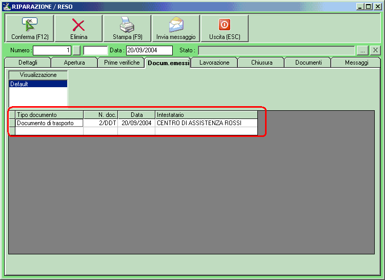

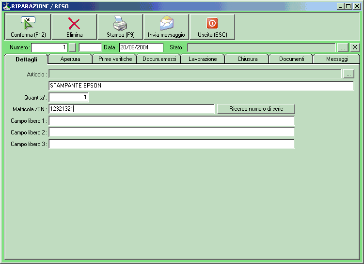

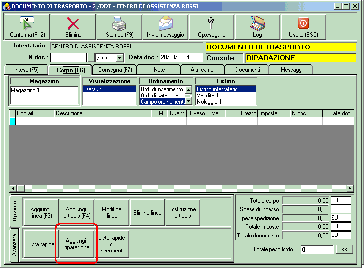

-Supponiamo di creare una scheda di riparazione per un articolo (per esempio STAMPANTE EPSON). Vedi schermo1.gif

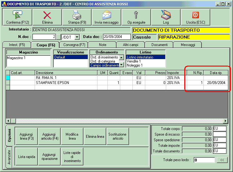

-Inviamo questa stampante ad un centro di assistenza esterno. Per farlo creiamo una DDT per spedire il materiale al centro di assistenza (per es. CENTRO ASSISTENZA ROSSI). La causale per esempio potrebbe essere RIPARAZIONE (vedi schermo2.gif)
-Per inserire la stampante nel corpo del documento possiamo utilizzare il tasto "Aggiungi riparazione" (schermo3.gif) (oppure se disponiamo di un lettore di codici a barre possiamo anche leggere direttamente il codice stampato sulla etichetta identificativa generabile da Ready)

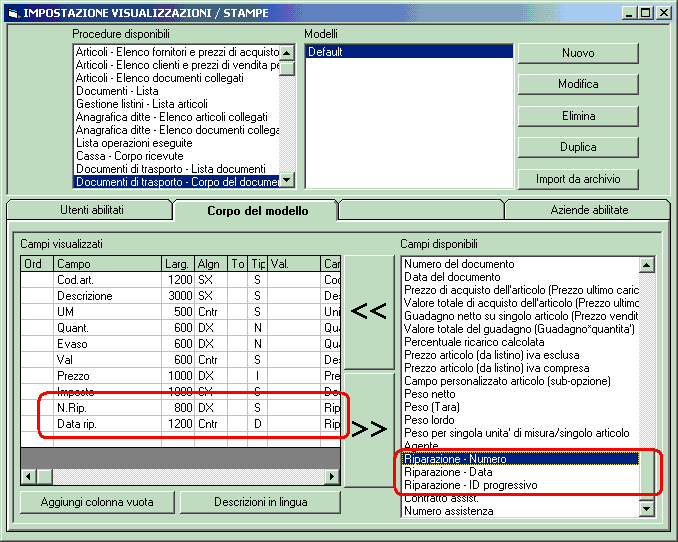

-Volendo e' possibile personalizzare il corpo del documento in modo da avere sott'occhio i riferimenti alle schede di riparazione per i vari articoli inseriti nella DDT (schermo4.gif e schermo5.gif)
-In ogni momento all'interno della scheda di riparazione posso vedere i documenti ad essa collegati (DDT, Carichi di magazzino, Preventivi, ecc.) (vedi schermo6.gif)

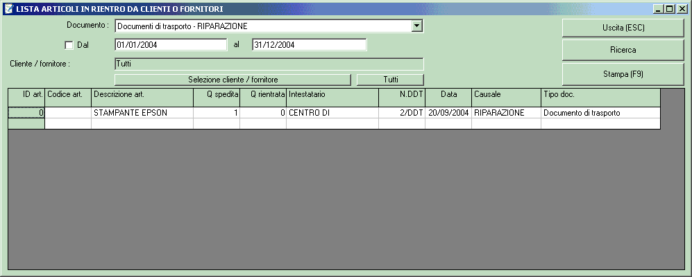

-Inoltre se voglio avere un report di tutti gli articoli prezzo un centro di assistenza esterno che devono rientrare posso utilizzare la procedura "Acq/Lista articoli a rientrare da clienti o fornitori" cercando i DDT con causale RIPARAZIONE (Vedi schermo7.gif)
-Chiaramente quando il prodotto rientra dal centro esterno dovro' effettuare il carico di magazzino per chiudere la posizione e tenere aggiornato l'elenco dei prodotti a rientrare

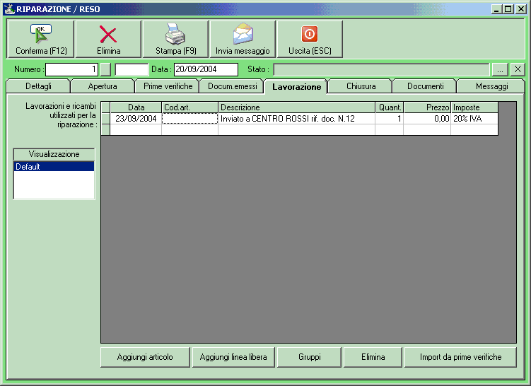

Ciao, scusa ma non avevo visto il tuo post martedi'. Comunque l'unico modo che mi viene in mente per segnare queste cose, se non vuoi generare dei documenti di movimentazione, e' di inserirli come linea libera nella sezione lavorazione (Vedi schermo1.gif)

Ok grazie Solo che in questo modo non è possibile fare ricerche per laboratori vero!??!?! ivece risultano molto comodi, Visto che nel mio vecchio gestionale era previsto ed è una funzione davvero interessante. e inoltre nei campi liberi 1, 2 e 3 non si possono modificare come nelle schede articoli, io ad esempio vorrei inserire accessori, stato e altro se si come!?!?!

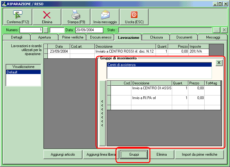

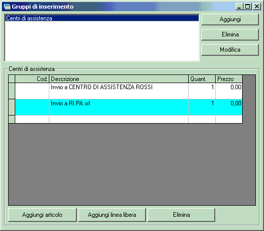

Al limite puoi creare delle descrizioni di default con i gruppi di inserimento
-Vai al menu Tab / Gruppi di inserimento (se non trovi l'opzione vai su Util/Configurazione menu ed abilita la procedura "Gruppi di inserimento" -Crea un gruppo di inserimento dove metti i vari centri di assistenza (Schermo1.gif) -Dall'interno delle schede di riparazione puoi inserire le descrizioni inserite nei gruppi con un paio di click (schermo2.gif)

ok perfetto, ma in questo modo è possibile fare ricerche solo per un determinato centro assistenza? nel caso in cui ho bisogno di sapere quali e quanti cellulari in lavorazione sono presso un determ. centro ass.
Anonymous
24/09/2004 09:57
Anonymous
No. Se vuoi questo devi gestire tutto con DDT e carichi come ti ho descritto sopra, non c'e' altro modo.
