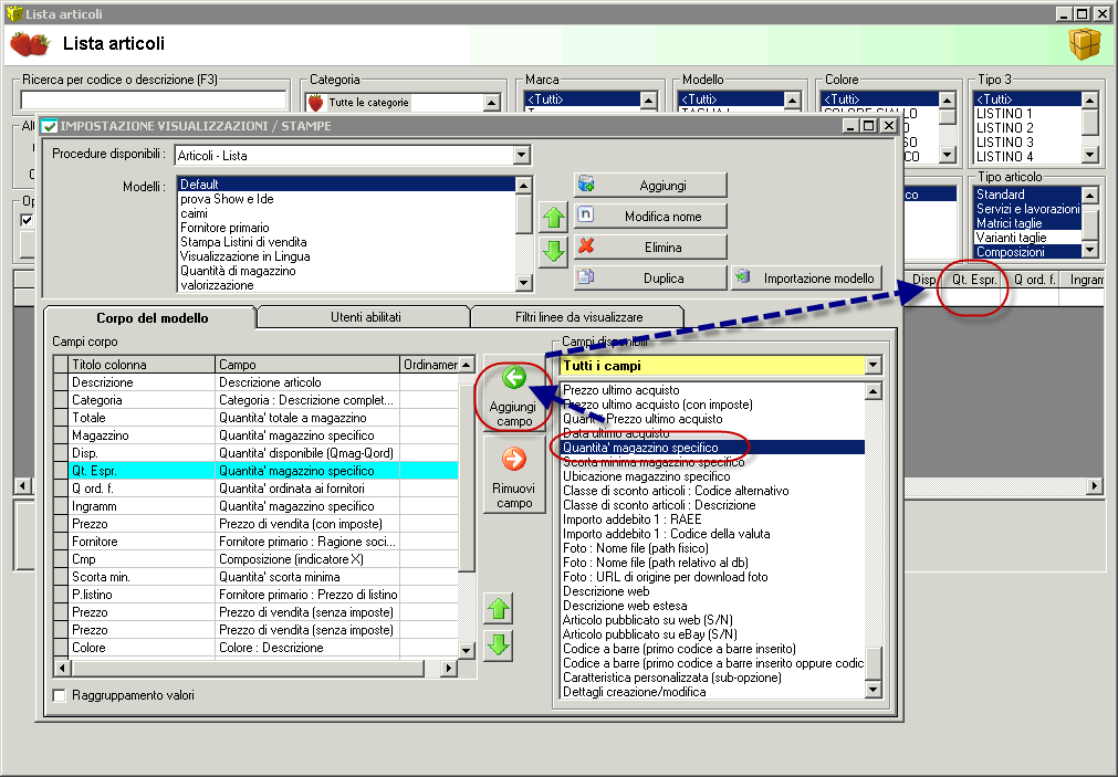

Adesso come faccio a visualizzare il magazzino calcolato? Devo sempre andare a guardare la " lista rientro articoli da clienti o fornitori?

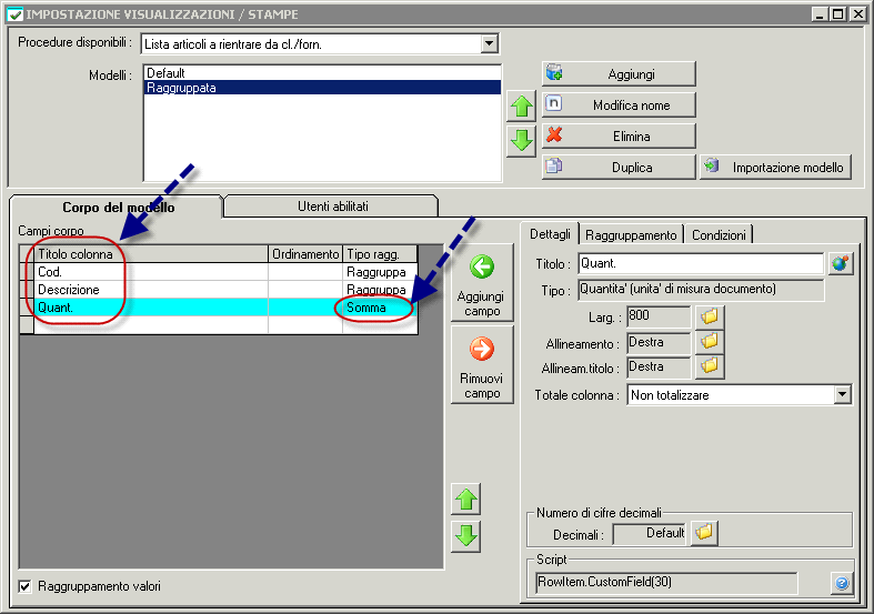

Un' altra cosa, nel momento in cui si visualizza il magazzino calcolato, esce la lista di tutti gli articoli caricati tramite DDT di trasporto fino a quel momento. Nel caso ci fossero più righe con lo stesso codice, il programma non è in grado di crearne una con il valore complessivo dell' articolo?
Esempio:
al posto di visualizzare
iPhone 3pz iPhone 5pz iPhone 4pz iPhone 7pz
mettere
iPhone 19pz

Citazione: Adesso come faccio a visualizzare il magazzino calcolato? Devo sempre andare a guardare la " lista rientro articoli da clienti o fornitori? Puoi inserire il campo QUANTITA' MAGAZZINO SPECIFICO in lista articoli come indicato in figura:

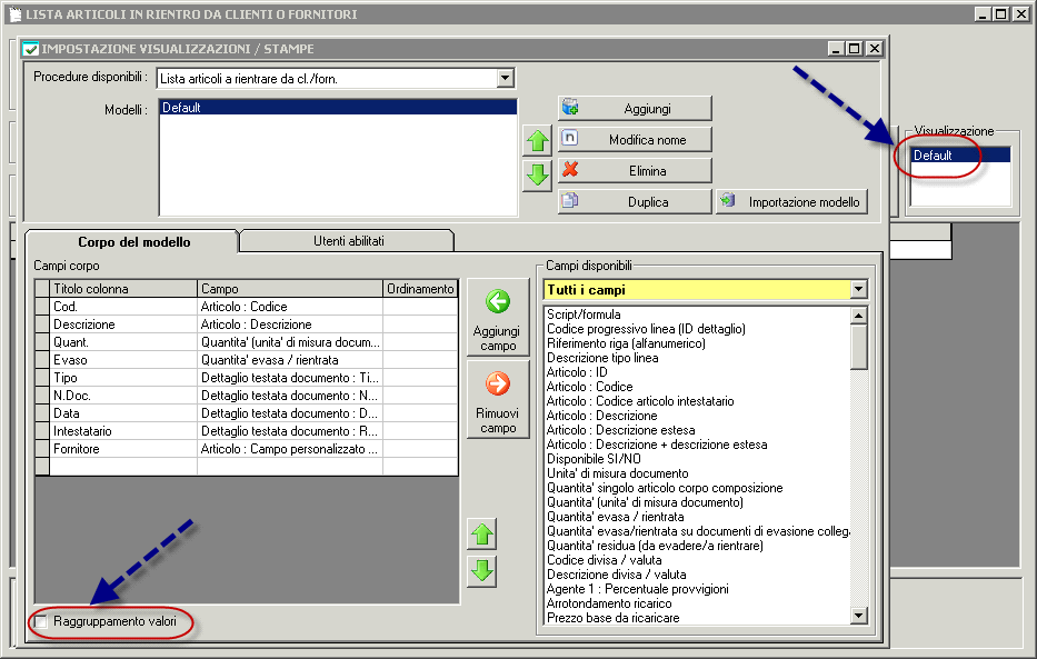

Citazione: Nel caso ci fossero più righe con lo stesso codice, il programma non è in grado di crearne una con il valore complessivo dell' articolo? Si, ma devi personalizzare anche qui la visualizzazione sfruttando la funzione RAGGRUPPAMENTO VALORI:

Ciao Glauco,
la prima parte sono riuscito a sistemarla, mentre il discorso del raggruppamento non me lo da neanche dopo le modifiche che mi hai indicato. Hai qualche altra soluzione?

Non devi lasciare TUTTI i campi (N., Data, Tipo, ecc.) ma devi lasciare solo Codice articolo, Descrizione e quantità altrimenti è impossibile raggruppare voci differenti.  Le quantità NON devi raggrupparle ma SOMMARLE:

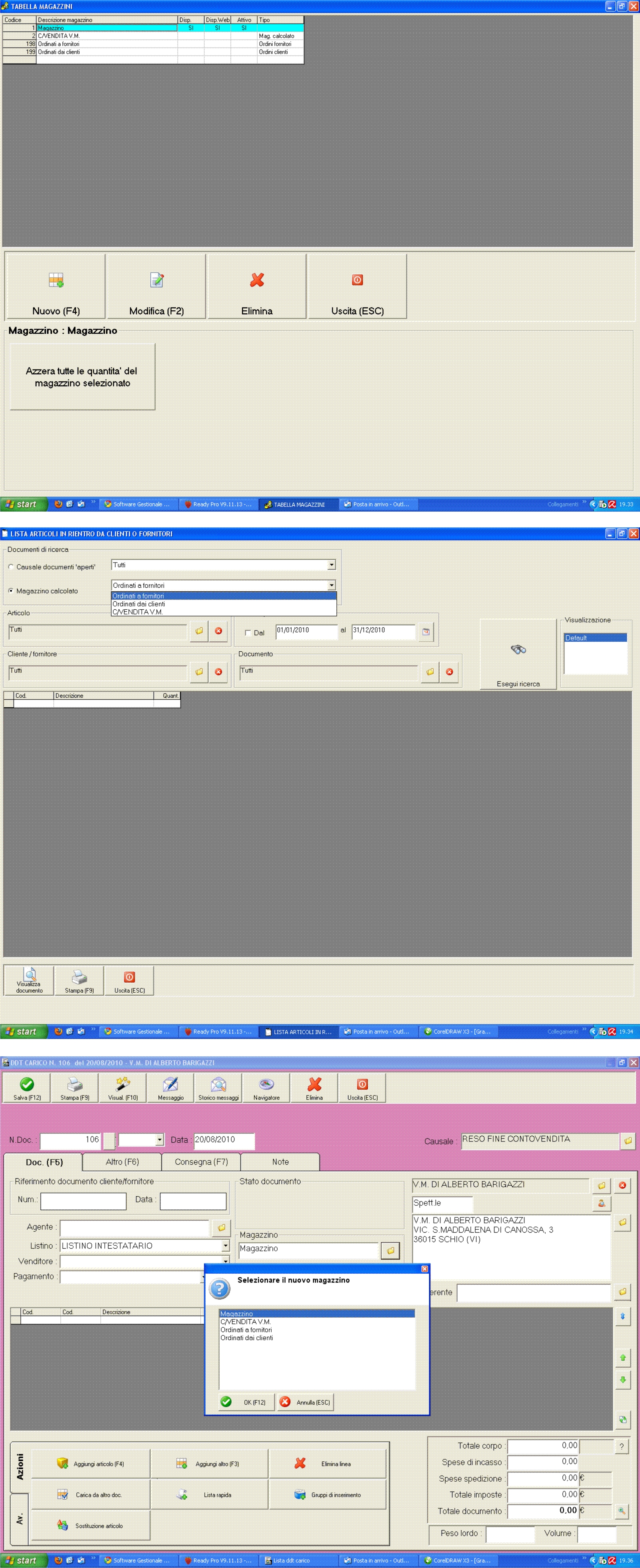

un' altra mega domanda, quando vado a creare un DDT di trasporto o di carico, devo selezionare, all' interno del documento, il magazzino standard o quello di conto vendita?
20/08/2010 15:28
Se avessi provato non avresti fatto questa domanda.  Nei documenti Ready non permette di usare i magazzini calcolati. Ad esempio ORDINI A FORNITORI oppure ORDINI A CLIENTI sono magazzini calcolati e come avrai immaginato NON sono presenti nella lista dei magazzini da movimentare.

20/08/2010 16:09
Come ti avevo indicato qui: http://www.readypro.it/manuale/magazzinicalcolati.htm quando crei quel magazzino devi selezionare MAGAZZINO CALCOLATO non Standard.

Puoi mostrarmi uno screenshot di come hai configurato questo magazzino?
20/08/2010 19:45
ecco qui
