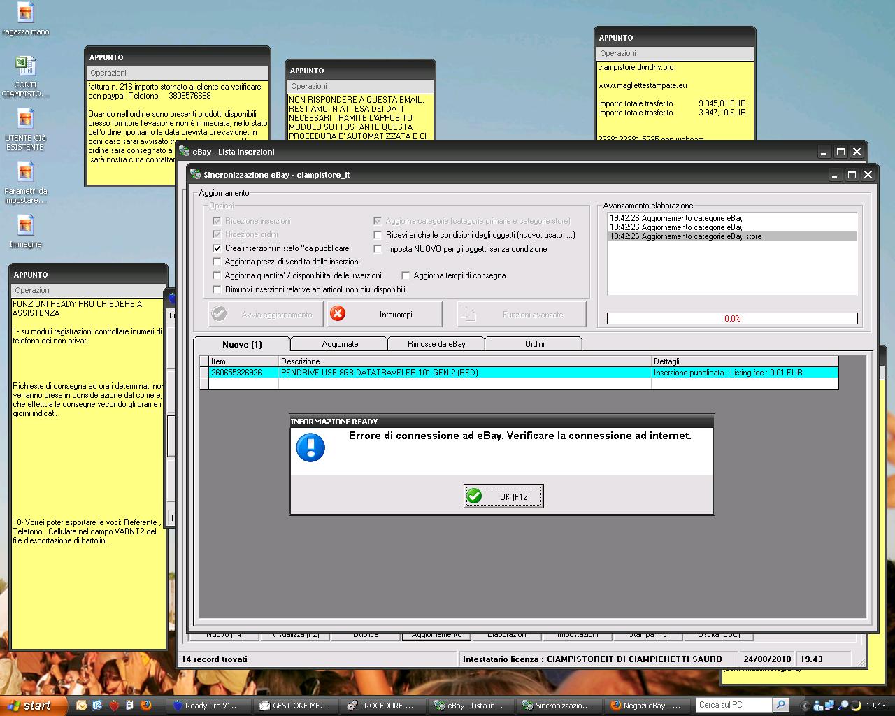

24/08/2010 22:37
Questi errori indicano un problema di connettivita'. C'e' qualcosa che non va, ma non su Ready: il problema e' a livello di eBay o della tua connessione ad internet.
tzitzos
26/08/2010 11:22
tzitzos
anche io ho gli stessi messaggi fabio. sia ieri che oggi ste cerchiamo di riempire il nostro shop ebay con prodotti. su 10 prodotti nei 6 mi da questi messaggi.

aggiungo che anche se si procede manualmente ogni prodotto la procedura di listarlo ci sono sempre questi errori.
poi altra cosa importante e che dopo 3-4 volte che esce l'errore ready si blocca completamente per minimo 2-3 minuti.
e impossibile fare la pubblicazione in questo modo ![Sad Sad](https://www.readypro.it/forum/skins/smiles/icon_sad.gif)

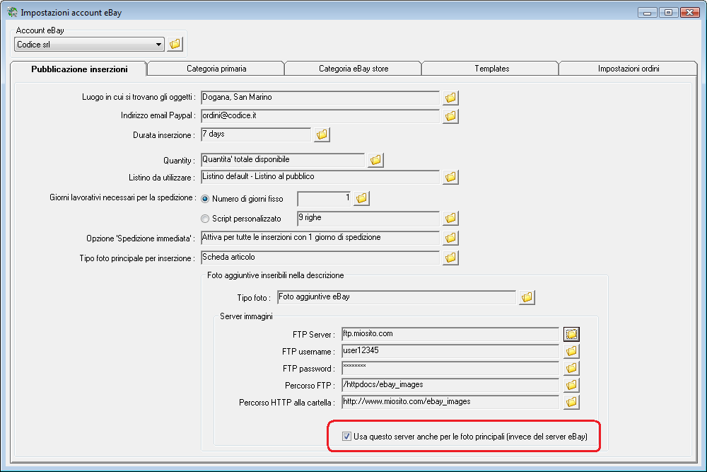

Purtroppo ci sono dei problemi a livello di server eBay per quanto riguarda l'upload delle foto (ci sono diverse segnalazioni in merito sul forum degli sviluppatori eBay) Stiamo valutando alcune strade per decidere come intervenire per aggirare il problema (considerato che l'errore non dipende da Ready, non c'e' da fare una correzione ma dobbiamo trovare un diverso sistema di uploadare foto)
28/08/2010 10:51
Dunque, il problema e' che i server eBay che gestiscono l'hosting delle immagini negli ultimi tempi restituiscono piu' errori del normale (timeout, errori di connessione, ecc.)
Le soluzioni percorribili sono due:
1) Fare in modo che Ready tenti l'upload delle foto piu' di una volta, fino al completamento
2) Effettuare l'upload delle foto non sul server eBay ma su un proprio server
La versione aggiornata 12.7.10 con le due modifiche sopradescritte e' scaricabile dal sito
28/08/2010 10:53
Per effettuare l'upload delle foto sul proprio server vanno configurati i parametri FTP (sono gli stessi utilizzabili per le foto aggiuntive in scheda) e va spuntata l'opzione evidenziata in figura
