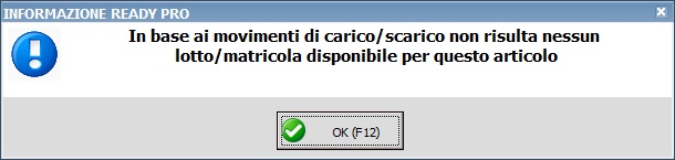

in questa immagine si visualizza il carico con il numero di serie, nel momento in cui andiamo ad emettere una fattura di vendita per quell'articolo il sistema ci dice che non risulta nessun lotto/matricola per l'articolo selezionato

il codice in fase di carico viene letto è in fase di scarico (cioè quando viene emesso un documento di vendita) che il sistema mi dice che non ci sono numeri di serie associati all'articolo ma in realtà il numero di serie c'è, se gli dico aggiungi da disponibili non me lo scairca!!!!

Abbiamo verificato, il carico esiste ma quando poi selezioniamo aggiungi da disponibili ci dice che non esistono codice disponibili???

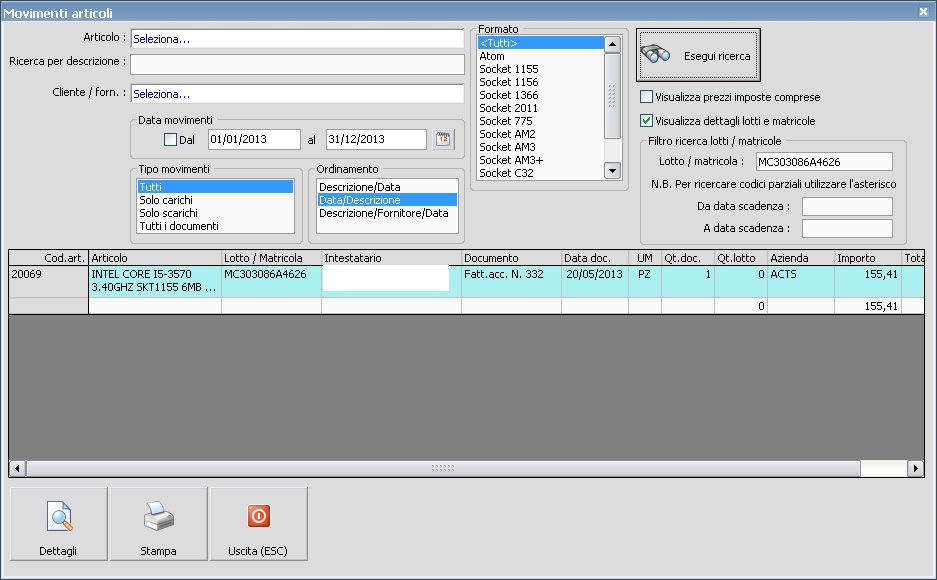

la fattura 332 è la fattura accompagnatoria fornitore. (di acquisto) dove son presenti articoli che presentano il problema
la fattura 409 è la fattura accompagnatoria. (di vendita) dove son presenti articoli che presentano il problema.
Prendiamo come esempio l'articolo di cui sopra hai il print screen, "20069", se nella scheda movimenti vedo che è presente il numero di serie significa che lo ha caricato correttamente, ti allego come richiesto l'immagine che comprova il carico andando come richiesto in MAG / MOVIMENTI ARTICOLI, LOTTI E NUMERI DI SERIE.
Ti ribadisco che quando poi vado nel documento di vendita - LOTTI E MATRICOLE - AGGIUNGI DA DISPONIBILI - mi dice che non esistono carichi e non risulta nessun LOTTO PER L'ARTICOLO SELEZIONATO "20069".
non mi sembra complessa da apprendere il problema.
questo succede da + o - l'ultimo aggiornamento!!!!

Potrebbe essere anche questo, in effetti ci siamo accorti che il sistema ci chiede la quantità, cosa che prima non faceva!! può essere che per errore o sia stata inserita quantità 0!. per quale motivo viene richiesta la quantità quando inserisco il numero di serie che prima non accadeva? ho visto che è possibile togliere la richiesta per la quantità, potremmo risolvere in questo modo? Grazie.
24/05/2013 16:37
In realtà però nell'immagine vedo la quantità!!!
