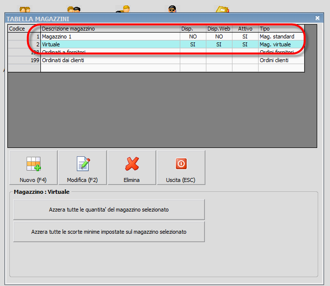

Il "magazzino virtuale" di solito non dovrebbe essere da considerare sulla disponibilita' effettiva, al limite sulla disponibilita' web. A cosa corrisponde esattamente il magazzino virtuale? E' il magazzino di un fornitore o cos'altro?
22/06/2013 13:45
Sinceramente non lo so: abbiamo un unico magazzino, quindi mi consigli di mettere due NO sul magazzino virtuale?
24/06/2013 10:01
Per il momento, se non gestite in alcun modo il magazzino virtuale e non sapete perchè è stato creato, sarebbe meglio disattivarlo direttamente per evitare di sballare i calcoli sulla disponibilità e risolvere il problema sopra espresso.

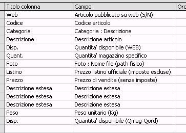

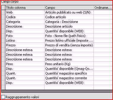

Nella lista articoli puoi personalizzare la visualizzazione delle colonne. Aggiungendo il campo "Disponibilità web" vedresti esattamente qual'è il valore che viene inviato al sito.
25/06/2013 12:59
L'ho aggiunta, solo che mi sono accorta ieri sera che adesso ho tutte le colonne quantità e disponibilià zero, nonostante pare che il nostro file di sincronizzazione sia a posto, così come le procedure di aggiornamento ..cosa posso fare?

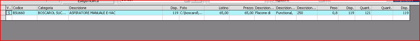

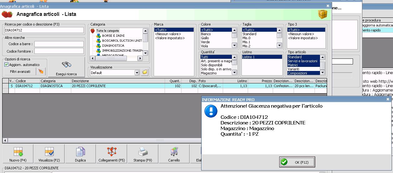

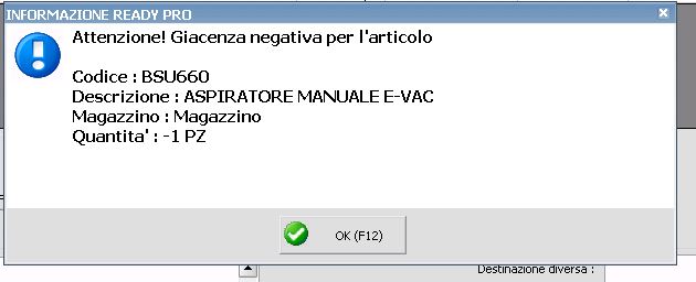

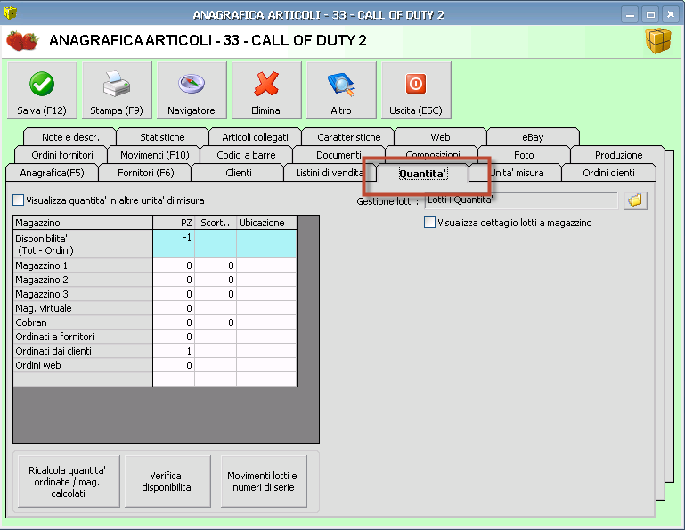

Buonasera.. eccomi nuovamente.. In teleassistenza con Glauco avevo risolto il problema, anche se stasera si era ripresentato: ho fatto una nuova sincronizzazione (avviata manualmente) ed è rientrato tutto, domani vediamo se succede qualcosa. Il problema che resta e che credo sia legato a questo è che una volta fatto l'ordine di pezzi disponibili (ho infatti bloccato la possibilità di ordinare articoli non disponibili) in fase di conversione in documento non fiscale mi appare l'avviso del primo screenshot che non mi permette di proseguire.. Eppure dal secondo screenshot si vede che la disponibilità è ampia..

Puoi mostrarci la scheda QUANTITà all'interno di quel preciso articolo? La tabella magazzini ora come è configurata?
Citazione: del primo screenshot che non mi permette di proseguire. Il messaggio che compare avvisa della giacenza non presente, ma premendo OK permette di proseguire

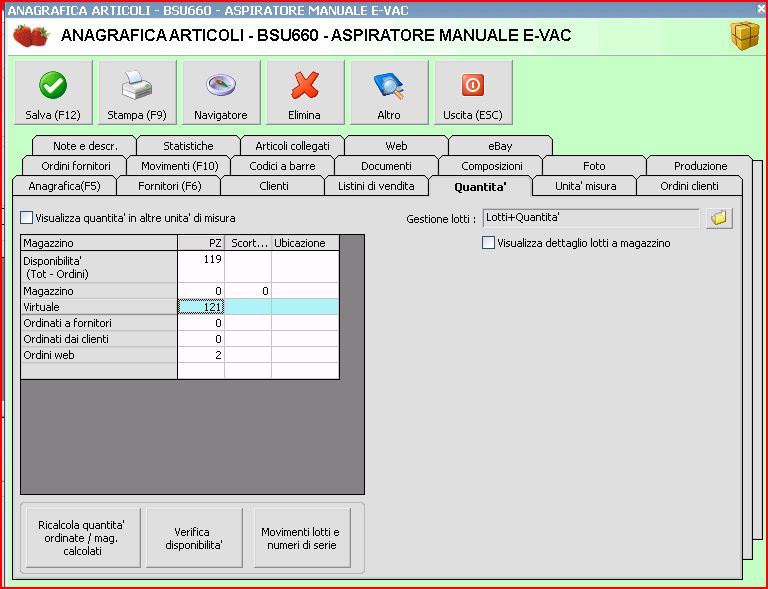

Allora.. allego diversi screenshot perchè davvero non ne esco fuori.. La quantità che risulta zero è quella del magazzino corrente (che non so quale sia), in ogni caso ho visto che tutti i nostri dati vengono indirizzati al magazzino virtuale (l'unico che abbiamo)..

Effettivamente qui non dà pezzi disponibili a magazzino, ma vorremmo che si rifacesse a quello virtuale, o, in alternativa, come facciamo a inviare le nostre info a magazzino e nona magazzino virtuale?
28/06/2013 10:29

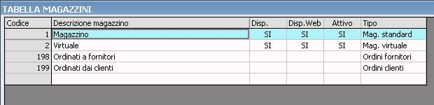

La disponibilità è 119 perchè hai impostato il SI nella prima colonna dei magazzini su entrambi.
In questo modo la disp. locale viene presa dalla somma dei due magazzini.
Per quanto riguarda la disp. WEB è la stessa cosa in quanto la colonna è SI per entrambe.
Ora, il messaggio della giacenza -1 compare quando stai emettendo un documento. Questo documento utilizza l'unico magazzino standard presente, il MAGAZZINO 1 poichè il magazzino VIRTUALE non può essere movimentato con un documento.
Ora, capito il meccanismo, la scelta dipende da voi anche in base alla procedura d'importazione/sincronizzazione da file. Nel filtro d'importazione puoi cambiare il magazzino in cui viene importata la quantità se il magazzino virtuale non è corretto

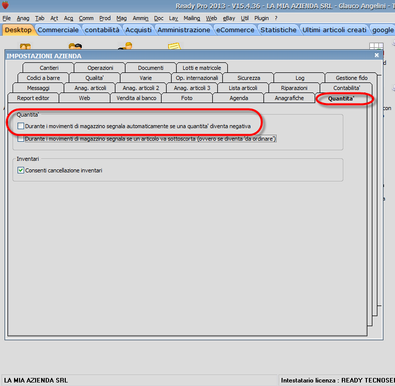

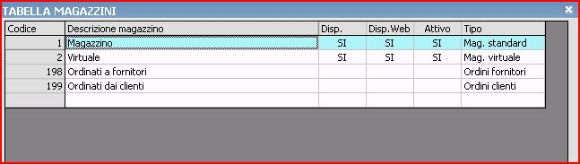

Il magazzino virtuale te l'ho creato io perché non è il caso di caricare il magazzino reale più volte al giorno di aggiustamenti di magazzino. Il magazzino virtuale è nato in Ready Pro proprio per ovviare a questo problema che alla lunga renderebbe l'archivio dati inutilizzabile. Quindi reimposta l'importazione con il magazzino Virtuale.
Quello che devi semplicemente fare è "ignorare" le giacenze negative nel tuo magazzino reale che utilizzi per lo scarico degli ordini. Per eliminare il messaggio dove Ready Pro ti mostra le giacenze negative devi disattivare l'opzione indicata in figura che trovi in UTIL > IMPOSTAZIONI AZIENDA > QUANTITA':
01/07/2013 08:15
Fatto questo, dato che non usi Ready Pro per eseguire ordini a fornitori e carichi di magazzino, imposta i magazzini in questo modo:
