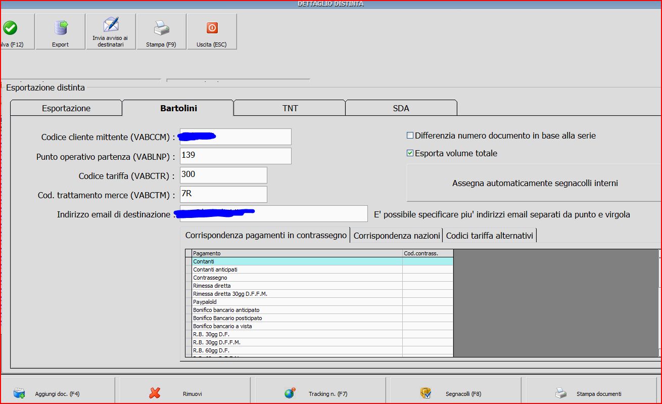

Niente da fare... ho parlato con Bartolini e mi dice che le modifiche che devo apportare devono riferirsi solo agli ordini diretti all'estero, mentre io ho modificato la schermata come da allegato. Credo sia quella generica delle spedizioni Bartolini. C'è un modo per modificare solo gli ordini esteri senza toccare i parametri delle spedizioni italiane? Grazie per l'aiuto
24/09/2013 12:20
Citazione: C'è un modo per modificare solo gli ordini esteri senza toccare i parametri delle spedizioni italiane? No mi dispiace, le impostazioni sono uniche. L'unica possibilita' e' modificare i parametri prima di ogni esportazione
24/09/2013 12:22
a questo punto non si può fare niente perché ogni invio dati comprende sia le spedizioni estere che quelle italiane.. Pazienza, grazie lo stesso.
24/09/2013 12:24
Citazione: perché ogni invio dati comprende sia le spedizioni estere che quelle italiane.. E' sufficiente creare due distinte, una con le spedizioni estere, ed una con le spedizioni italiane (il che credo sia anche preferibile da parte di Bartolini, che penso vorra' ricevere 2 file e non uno singolo)
24/09/2013 12:41
Ci avevo pensato anch'io, proviamo allora!

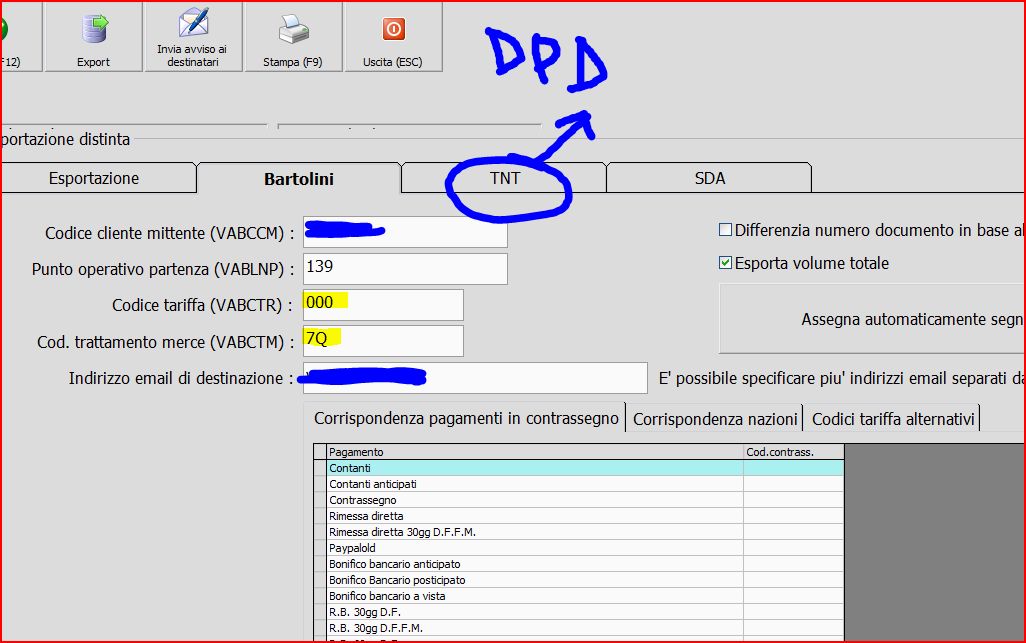

02/10/2013 12:55
Buongiorno, la creazione di due distinte è ottima ma avrei bisogno di un aiuto per apportare una modifica. Come evidenziato nell'immagine allegata, mi piacerebbe poter sostituire alla finestra "TNT" o "SDA" una serie di parametri simili a quelli che compaiono in "BARTOLINI" magari rinominando il tutto come DPD. E' personalizzabile quella barra vero? Da quale menu si accede? Potrei così creare con grande tranquillità due distinte, una per il circuito nazionale Bartolini e una DPD per i pacchi diretti all'estero. Così facendo, i parametri sarebbero precisi e non dover inserirli manualmente ogni volta. Si può fare?
Grazie e saluti,
Marco
02/10/2013 16:20
Citazione: E' personalizzabile quella barra vero? No, i tab sono fissi e legati a vettori specifici Non esiste possibilita' di personalizzare queste sezioni da parte degli utenti
