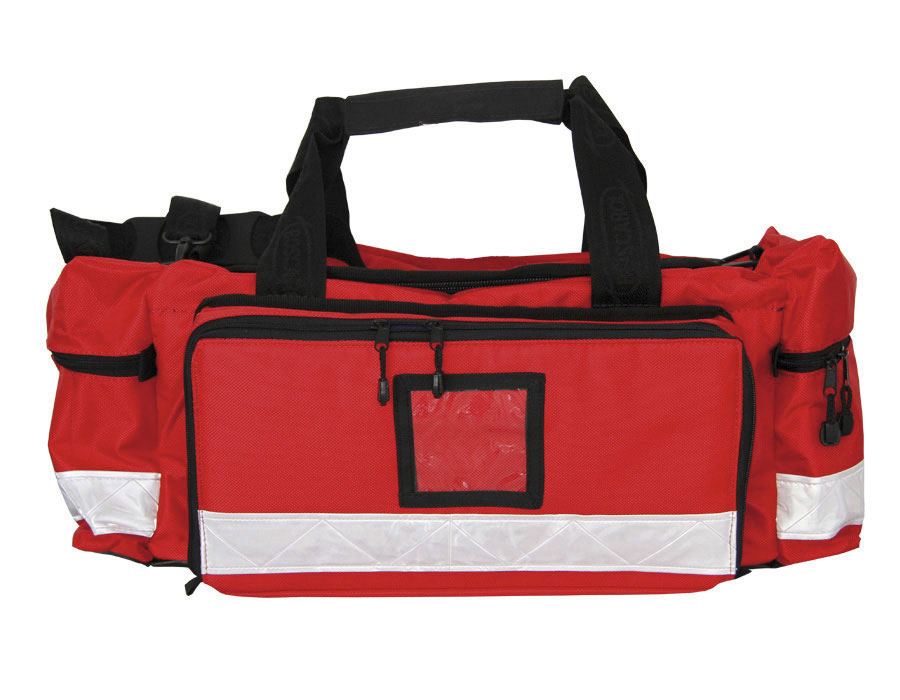

Non le ho compresse.. queste due le vedo bianche..
08/07/2013 16:17
Ho inserito la prima delle due immagini allegate (la seconda non è stata allegata al thread) e la foto viene importata correttamente come Originale e vengono generate le altre foto.

Per esempio queste due..
19/07/2013 12:20
Ho appena provato su un mio archivio e non ho riscontrato problemi. Prova a verificare se anche le tue impostazioni su ART > TIPI DI FOTO sono simili alle mie. In particolar modo il FORMATO IMMAGINE:

Caricami come immagine su un articolo in Ready allora lo stesso file che mi hai inviato e mostrami come lo vedi. Non ti mostra alcun messaggio di errore?
19/07/2013 20:31
Mi viene fuori così..
20/07/2013 04:46
Dev'essere allora qualche cosa legato al tuo PC.  Prova come prima cosa a reinstallare Ready Pro scaricando l'installer ccompleto da questa pagina http://www.readypro.it/software-gestionale-download.aspx (il file di installazione intendo, non l'aggiornamento). Riavvia il PC e poi tienimi informato se risolvi o meno sempre utilizzando questa foto.
