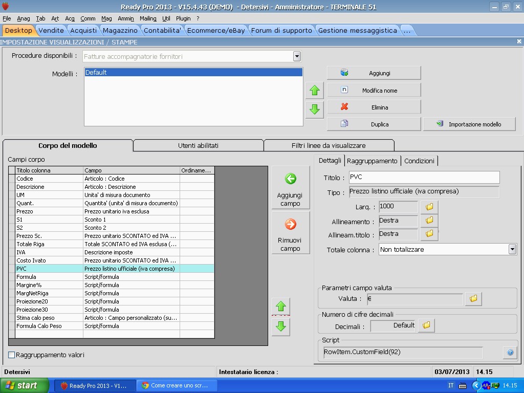

comunque, se può essere utile, vi allego quallo che vedo:
il campo in questione l'ho preso da AGGIUNGI CAMPO
ed è quello PREZZO LISTINO UFFICIALE IVA COMPRESA
e sotto compare RowItem.CustomField(92)
il secondo campo, di conferma l'ho ricavato da uno script PREZZO = RowItem.CustomField(92) Response.Write(Rdy.FormatCurrency(PREZZO))
praticamente sono due campi uguali

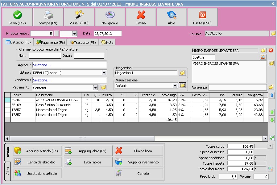

anche la pagina del corpo documento
rocco999
03/07/2013 14:57
rocco999
come vedete, il Campo PVC presenta due valori diversi per l'articolo 17857
il primo (5,93) era quallo che c'era, poi, vedendo che con quel prezzo il margine era basso l'ho aumentato (a 7,00) ma mi visualizza sempre 5,93
poi ho inserito lo stesso articolo, su un'altra riga, e mi visualizza il dato giusto (7,00)
spero di essere stato sufficientemente comprensibile..

Citazione: ed è quello PREZZO LISTINO UFFICIALE IVA COMPRESA e sotto compare RowItem.CustomField(92)
Le due colonne PVC e FORMULA che vedo nel tuo corpo documento sono identiche, nel senso che lo script così fatto mostra esattamente il valore che hai nel campo PVC.
Citazione: il primo (5,93) era quallo che c'era, poi, vedendo che con quel prezzo il margine era basso l'ho aumentato (a 7,00) ma mi visualizza sempre 5,93 Si è voluto. Nel senso che preleva il valore che hai inserito nell'articolo e lo memorizza nel corpo documento.
