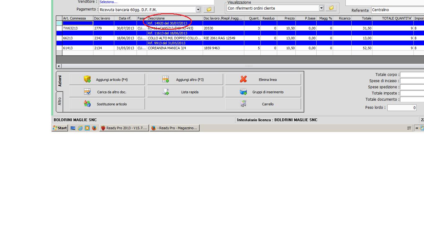

Quindi intende in stampa e non a schermo?

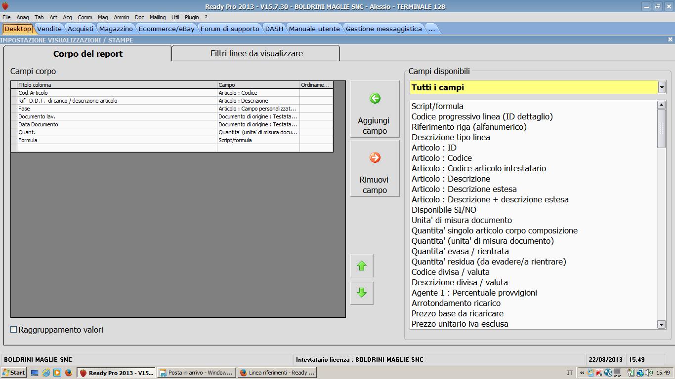

Sul report editor si puo' utilizzare uno script per indentare quello specifico campo, inserendolo sul corpo del documento, al posto del campo descrizione della linea
Qualcosa di questo tipo dovrebbe essere sufficiente
If DocRow.RowType=99 Then Response.Write(Space(5) & DocRow.Description) Else Response.Write(DocRow.Description) End If
