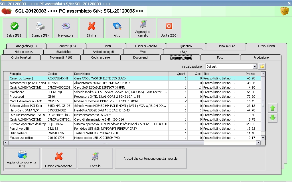

Di tutte le varianti vorrebbe il prezzo di acquisto max. ... Mi viene da farVi una domanda. Per semplificare la creazione dei prezzi di vendita sugli articoli matrice non si potrebbe impostarli da una media costi tra gli acquisti delle varianti o avere una funzione tipo quella delle composizioni?

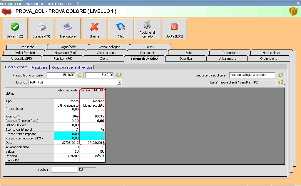

Il problema principale è come impostare un prezzo di vendita in automatico sui prodotti per taglie e colori. Per il poco che abbiamo, nelle matrici impostiamo a mano il prezzo perchè non c'è nessun dato di acquisto. Nelle varianti abbiamo i prezzi di acquisto, ma, il prezzo di vendita è gestito nelle matrici. Con Citazione: copiare il prezzo di vendita della matrice su tutte le varianti non capisco se dici scrivere a mano un prezzo e riportarlo nelle varianti ?!

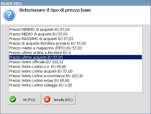

Citazione: non capisco se dici scrivere a mano un prezzo e riportarlo nelle varianti ?! Si e' l'unico modo. Sulle matrici i prezzi ultimo acquisto, ultimo ordine a fornitore o prezzo medio FIFO non sono valorizzati quindi non sono utilizzabili per generare il prezzo di vendita da ricarico. Non esiste nessuna soluzione alternativa
