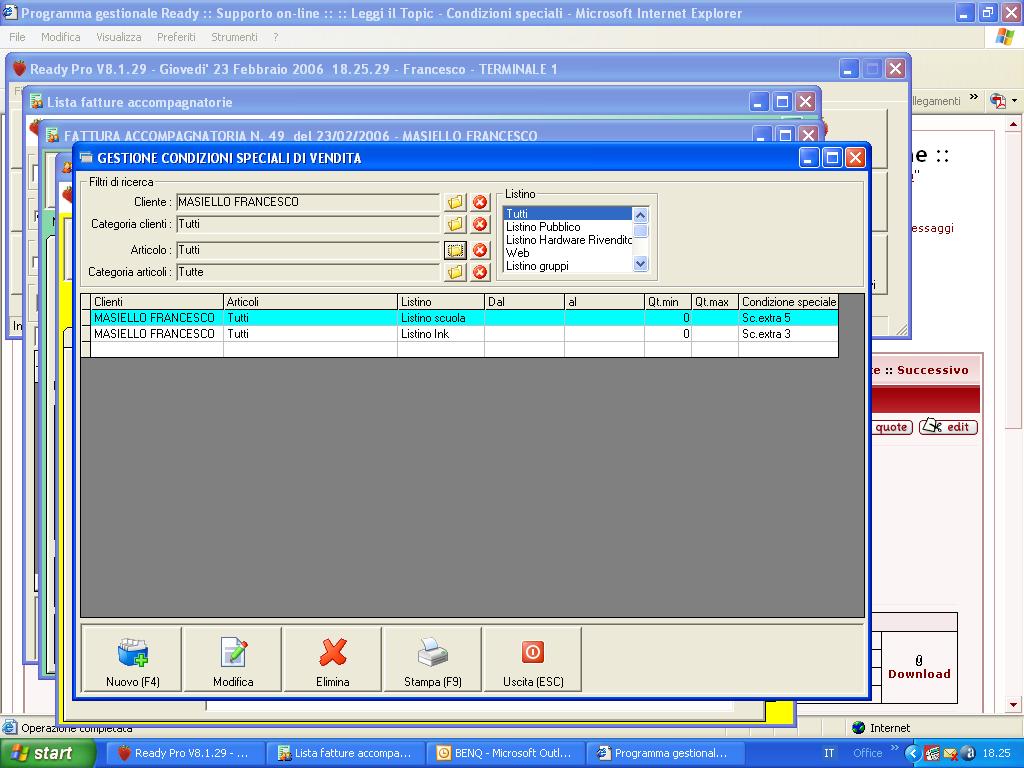

23/02/2006 16:58
Dal tuo esempio vedo che hai specificato LISTINO SCUOLA. Lo sconto viene applicato solo se le due condizioni corrispondono e cioè:
"IL CLIENTE DEV'ESSERE MASIELLO FRANCESCO E IL LISTINO SUL DOCUMENTO DEV'ESSERE SCUOLA"

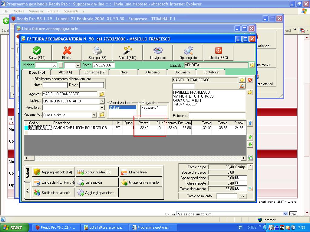

23/02/2006 17:51
ccenter61
Ho inserito delle condizioni speciali in anagrafica di un cliente ed ho notato che ready non applica lo sconto speciale perchè tiene sempre conto della riga "LISTINO INTESTATARIO". Mi domando ?? Ma se applico uno sconto su un listino, come da screen allegato, che senso ha avere come riferimento il listino intestatario ?? Infatti da prove effettuate, nel rigo fattura, non inserisce lo sconto speciale.
Posso avere delle delucidazioni ????

23/02/2006 17:59
Devi inserire la condizione speciale legata a tutti i listini e non ad un listino specifico (oppure se proprio vuoi specificare un listino devi specificare il listino a cui e' associato il cliente ma non ha un gran senso)

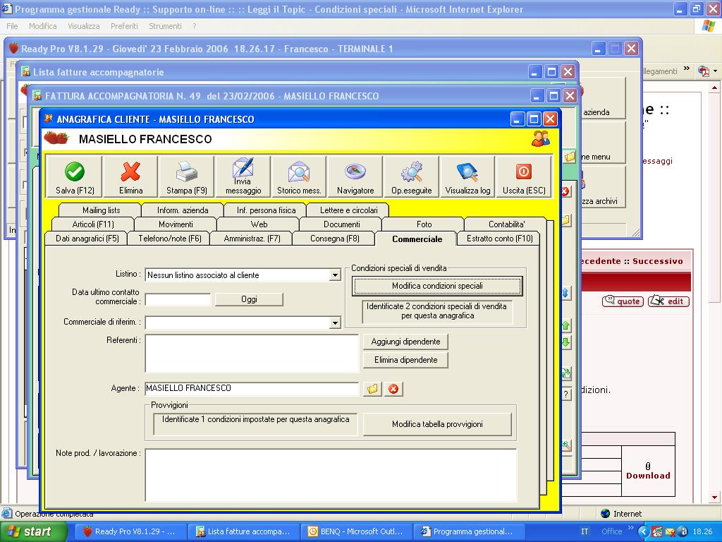

23/02/2006 19:38
Scusa ma non capisco. Lasciamo un attimo da parte le condizioni speciali di vendita. Facciamo un attimo il riassunto:
1) Nel tuo esempio vedo che nell'anagrafica del cliente MASIELLO FRANCESO come listino c'e' selezionato: Nessun listino associato al cliente. In questo caso quando fai una vendita Ready utilizzera' il listino di default dell'azienda (che si imposta da Tab/Aziende). Puoi controllare sul tuo Ready qual'e' il listino di default?
2) Una volta che abbiamo capito con quale listino stiamo facendo il documento vedo che nel tuo esempio hai inserito un articolo CANON CARTUCCIA BCI-15 COLOR: qual'e' il prezzo di vendita di questo articolo per quel listino?
3) Ok a questo punto vorrei capire invece: che prezzo/sconto ti aspettavi comparisse sulla fattura accompagnatoria (invece dei 32,40eu che compaiono sullo screenshot che ci hai inviato)?

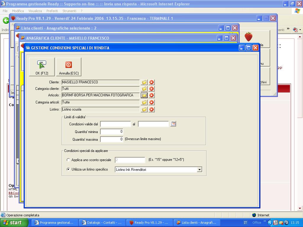

24/02/2006 12:18
ccenter61
Nello screenshot ho sbagliato, ho indicato in alto il listino sbagliato non farci caso. Quello giusto è quello sotto.

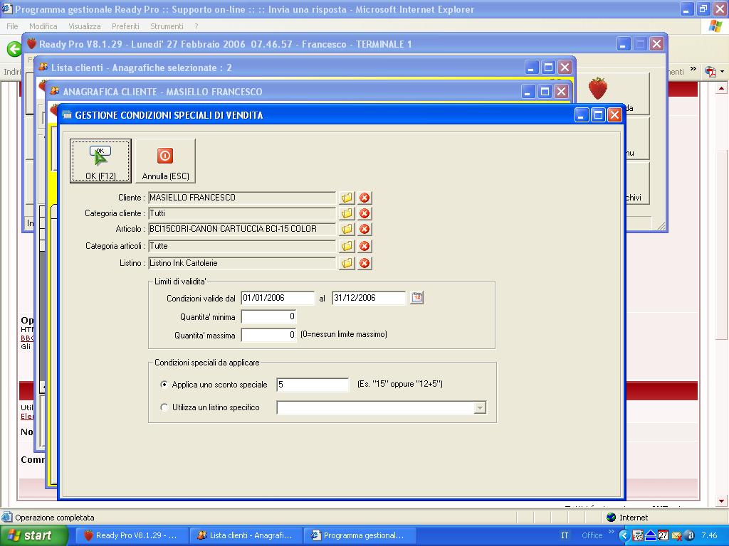

Quando ho delle condizioni speciali indicate su un articolo e un listino e vado a fatturare, ready non mi calcola lo sconto dal listino indicato nelle condizioni speciali a meno che nella testata fattura non gli indichi il listino che ho precedentemente indicato nelle condizioni speciali. Questo è il problema allego sceen Nel secondo screen è evidente che non mi ha applicato la condizione speciale perchè ready ha trovato nell'intestazione fattura "listino intestatario". Questo è il problema...................
27/02/2006 08:38
Si ho capito che il problema e' questo. Pero' come ti ho scritto la logica di funzionamento delle condizioni speciali di vendita non e' questo. Il listino che metti in alto non e' il listino che viene assegnato e' il listino per cui vale quella condizione. Quindi se tu vendi con un altro listino (evidentemente il listino intestatario non e' il "listino Ink...") quella condizione viene ignorata completamente.

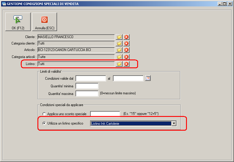

27/02/2006 08:46
Se vuoi applicare una condizione del tipo:
Se il cliente MASIELLO FRANCESCO acquista un articolo CANON CARTUCCIA BCI
allora applica un listino diverso da quello dell'intestatario (ovvero LISTINO INK CARTOLERIE)
il sistema e' questo indicato sotto (ovvero sopra devi lasciare listino: Tutti)
27/02/2006 08:48
Il problema, come ti ho scritto gia' sopra, e' che te invece vuoi poter fare
allora applica un listino diverso da quello dell'intestatario (ovvero LISTINO INK CARTOLERIE) + applica uno sconto extra del 5%
e questo Ready non permette di farlo, mi dispiace
