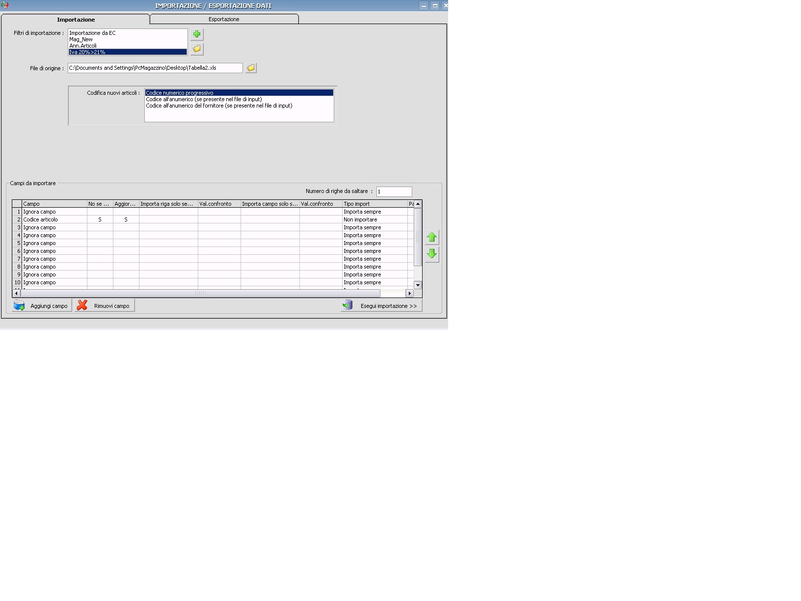

eccomi Fabio...
Ho riacceso il pc....
Visto che sei cosi gentile e magari puo servire anche ad altri che si trovano da domani mattina con il mio stesso problema...
Ho provato ad impostare l'aliquota iva e me la imposta gia dalla giornata di oggi, quando invece tutto dovrebbe essere fatto domani mattina.
infatti sono andato a vedere gli scarichi delle 9 casse che abbiamo, si è azzerato tutto quanto....
questo il filtro di Glauco

Citazione: Ho provato ad impostare l'aliquota iva e me la imposta gia dalla giornata di oggi, quando invece tutto dovrebbe essere fatto domani mattina. Il cambio il programma lo effettua quando premi il pulsante. Se lo fai oggi lo cambia oggi, se lo fai domani lo cambia domani.
Citazione: infatti sono andato a vedere gli scarichi delle 9 casse che abbiamo, si è azzerato tutto quanto.... Ma azzerato cosa? Il cambio di aliquota non ha nessun effetto sulle registrazioni preesistenti
Citazione: il problema e ancora prima e cioè la conversione da 21 al 22% Cioe'? Quale sarebbe il problema? Hai provato a seguire i passi indicati sul manuale? http://www.readypro.it/manuale/sostituzione_di_aliquote_iva_note_generali.htm Dallo screenshot sopra sembra che l'aliquota al 22% ancora non sia stata creata
