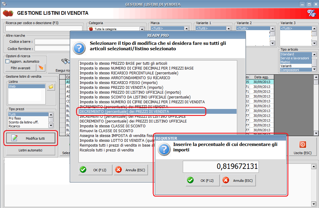

Se non ha effettuato l'esportazione dei prezzi prima dell'aggiornamento l'unica possibilita' adesso e' di effettuare uno sconto con elaborazione del listino dal menu ART / LISTINI DI VENDITA. N.B. Il risultato in questo caso potrebbe differire di qualche centesimo dai prezzi precedenti a causa degli arrotondamenti.
In pratica l'idea e', tramite MODIFICA TUTTI, di apportare un decremento percentuale dei prezzi di vendita, dello 0,819672131 % IMPORTANTE: L'elaborazione va chiaramente eseguita su tutti gli articoli ed UNA SOLA VOLTA per ogni listino di vendita per il quale si vogliono mantenere gli stessi prezzi
