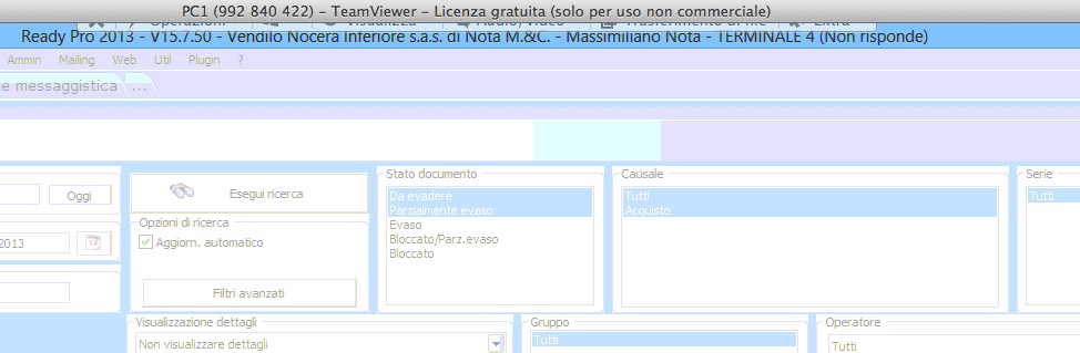

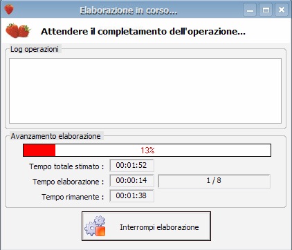

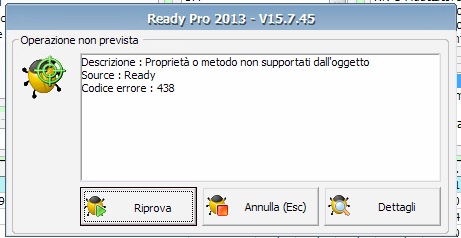

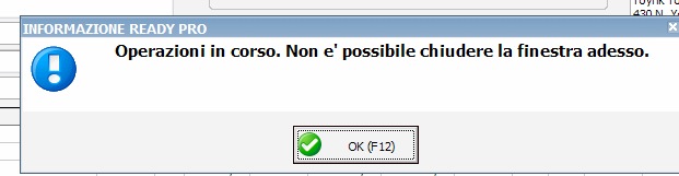

Che versione di Ready hai installato e utilizzi? In merito al primo messaggio "Operazioni in corso [...]" c'è sicuramente una qualche finestra aperta in background o nel tab "Desktop" o in qualsiasi altri tab  Il problema del rallentamento potrebbe avere diverse cause... Lavori in modalità client/server con archivio condiviso? Non è che utilizzi una connessione wireless?
08/10/2013 16:34
Che versione di Ready hai installato e utilizzi? utilizzo la 15.7.45 su entrambe le postazioni
In merito al primo messaggio “Operazioni in corso [...]" c'è sicuramente una qualche finestra aperta in background o nel tab "Desktop" o in qualsiasi altri tab strano, se clicco col tasto destro su desktop dovrei vedere le finestre aperte, giusto?
Il problema del rallentamento potrebbe avere diverse cause... Lavori in modalità client/server con archivio condiviso? si
Non è che utilizzi una connessione wireless? no, sono entrambe sulla stessa LAN

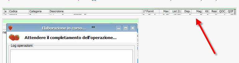

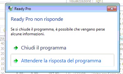

Citazione: strano, se clicco col tasto destro su desktop dovrei vedere le finestre aperte, giusto? Dovrebbe vedere l'elenco delle finestre eventualmente aperte sul desktop, ma portebbero esserci finestre aperte su qualche altro tab della dashboard, oppure potrebbe ad esempio trattarsi della procedura di gestione messaggistica che sta inviando delle email
09/10/2013 10:42
capisco. per quanto riguarda il problema dell’archivio? come è possibile che mi dura 10 minuti e poi diventa incredibilmente lento sulla 2° postazione? che tipo di verifica posso fare?

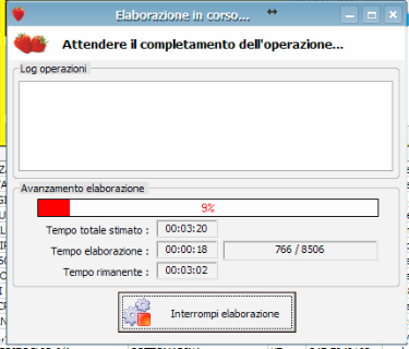

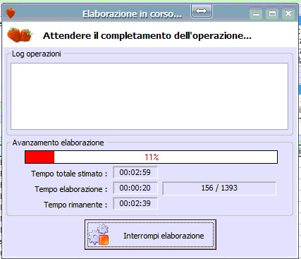

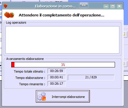

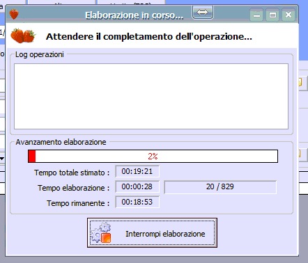

aggiungo altro materiale nella speranza di risolvere il problema in tempi rapidi. come puoi vedere, per visualizzare 8 articoli, ready impiega 2 minuti circa..parliamo di 8 articoli(!!!)

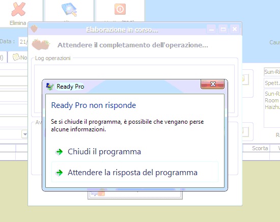

poi ti allego anche l’altro errore che ogni tanto viene fuori..

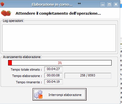

Puo' mostrarci la griglia di ricerca articoli intera (intendo uno screenshot della schermata intera, non di un solo pezzo) Potrebbe essere che avete aggiunto sulla lista dei campi nuovi e/o degli script? Se ci sono dei campi calcolati questo potrebbe spiegare il rallentamento
09/10/2013 16:48
ok, ti ho aggiunto il nr. di clienti, il nr. di articoli e le tempistiche di elaborazioni. ti aggiungo anche i nomi delle colonne che vengono visualizzate nella pagina elenco articoli. fammi sapere se occorre altro,

Prova in questo modo: - duplica la visualizzazione in lista articoli - su quella duplicata elimina un campo alla volta ed esegui una ricerca
prova a ripetere l'operazione fino a quando ti accorgi che la velocità di elaborazione diventa accettabile. In questo modo riesci a comprendere quale o quali campi hanno bisogno ti tantissima potenza di elaborazione.
10/10/2013 13:41
ti confermo i problemi purtroppo.. ho provato con una categoria da soli 630 articoli, dopo aver rimosso tutte le colonne in eccesso ma il risultato è identico. 630 prodotti in 80 secondi.

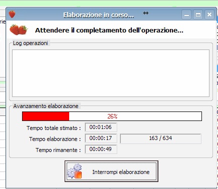

ti confermo che con codice e descrizione il risultato è immediato per la categoria da 630 articoli.

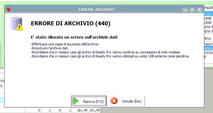

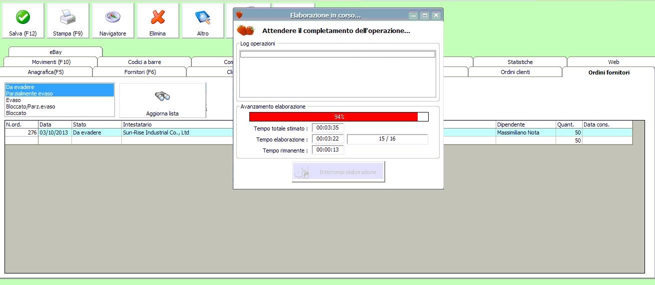

aggiornamento. a seguito di ulteriori problemi, di cui uno nuovo, riguardo l’archivio(v. allegati) oggi ho riavviato la seconda postazione. a seguito del riavvio, dopo 15 minuti di utilizzo, il programma risulta più veloce che mai: possibile che bastasse un semplice riavvio?

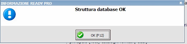

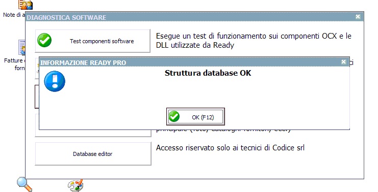

Puo' controllare autonomamente se il database ha qualcosa che non va a livello di struttura dal menu ? / DIAGNOSTICA / VERIFICA STRUTTURA ARCHIVIO. Se non vengono rilevati errori l'origine del problema va ricercato esternamente a Ready Pro. Io le consiglierei di provare a riformattare e reinstallare il sistema operativo sul secondo PC

il test risulta ok, provo a re-installare il sistema operativo.

ragazzi io purtroppo continuo ad avere problemi, gravi... ho re-installato (a vuoto) windows ma i problemi son sempre lì...(v. allegati). tral’altro se provo ad annullare l’operazione mi si impalla il programma...

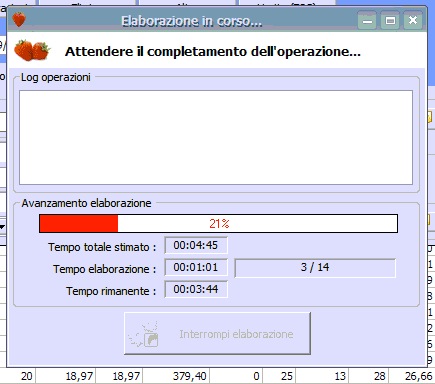

Ciao! ho nuovi, clamorosi, problemi con la seconda postazione. preciso che, come l’ultima volta, questi problemi sono nati dal nulla, da un giorno all’altro. ho già provati i “trucchetti” con le visualizzazioni “light” ma non risolvo del tutto il problema(visualizzo più velocemente ma con messaggi di errori). Più tardi proverò la ricostruzione archivio però volevo segnalarvi il problema intanto
questa la sequenza: credo nuovo ordine fornitore clicco su da ordinare scelgo visualizzazione light,con codice, descrizione e solo 2 voci supplementari. risultato accettabile(con 4 voci supplementari dovevo aspettare diverse ore(!!!) aggiungo il prodotto, dò conferma, attendo 10 secondi e poi mi viene fuori questo avviso. poi attendo altri 10 secondi ogni volta ed il prodotto viene aggiunto. questo per ogni linea. non credo sia normale. attendo suggerimenti
09/01/2014 14:02
aggiungo per ordinare le linee documento (in base alla descrizione) il ready sta impiegando circa 5 minuti per un totale di 14 righe.
09/01/2014 17:02
Come gia' discusso in precedenza su questo thread questo problema e' legato a qualche problema sulla configurazione della rete locale. Non esiste niente che si possa fare o modificare su Ready Pro, l'unico intervento che puo' fare e' di intervenire a livello di rete (purtroppo empiricamente facendo delle prove, come gia' suggerito in precedenza)
09/01/2014 17:56
ok, la mia domanda è però: perchè si creano queste anomalie se la rete funziona perfettamente? non ci sono rallentamenti o anomalie tra le macchine, solo ready e solo con le visualizzazioni più articolate(per modo di dire) dà questo problema. puoi immaginare che sia snervante lavorare con una postazione così lenta. come posso risolverlo?
09/01/2014 18:44
Citazione: ok, la mia domanda è però: perchè si creano queste anomalie se la rete funziona perfettamente? Il fatto che si possa navigare su internet od aprire un file condiviso su un'altro PC non significa che la rete funzioni perfettamente. Invece il fatto che il database si danneggi e' un indice proprio del contrario purtroppo.
L'utilizzo di un archivio in rete e' una cosa piuttosto delicata: genera moltissimo traffico dati e richiede una connessione stabile e senza sbavature (che navigando magari su internet non nota, oppure se ad esempio una pagina si blocca magari la ricarica, ma lavorando con un database questo non e' possibile). I suggerimenti per risolvere purtroppo rimangono gli stessi gia' dati in precedenza
