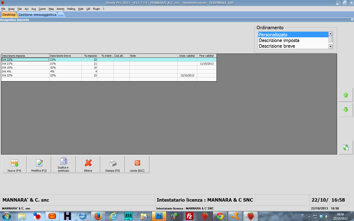

22/10/2013 15:08
Puo' mostrarci uno screenshot della tabella imposte (menu TAB / IMPOSTE) come richiesto dal mio collega? L'aliquota al 22% deve essere una. Se ne sono presenti piu' di una significa che sono stati fatti degli errori in fase di creazione delle nuove aliquote

22/10/2013 16:59
eccolo in allegato
23/10/2013 07:07
Vanno sicuramente corrette un paio di cose: - La data di fine validità per l'IVA 21% è da impostare come 30.09.2013 - La data di inizio validità per l'IVA 22% è da impostare come 01.10.2013 - La prima linea con indicato IVA 22% è quella che hai quasi sicuramente creato tu manualmente, quindi va eliminata.

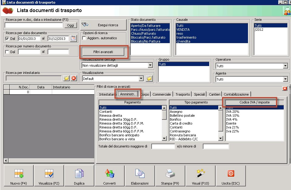

23/10/2013 10:43
I filtri avanzati sono presenti nella parte alta della lista documenti come mostrato in figura

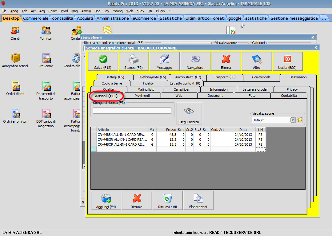

24/10/2013 21:15
Citazione: come prezzo mi propone sempre il prezzo con 1% di iva aggiunto soltanto negli articoli che in precedenza un cliente ha acquistato Apri l'anagrafica di quel cliente e verifica se ha dei prezzi fissi indicati nel tab ARTICOLI:

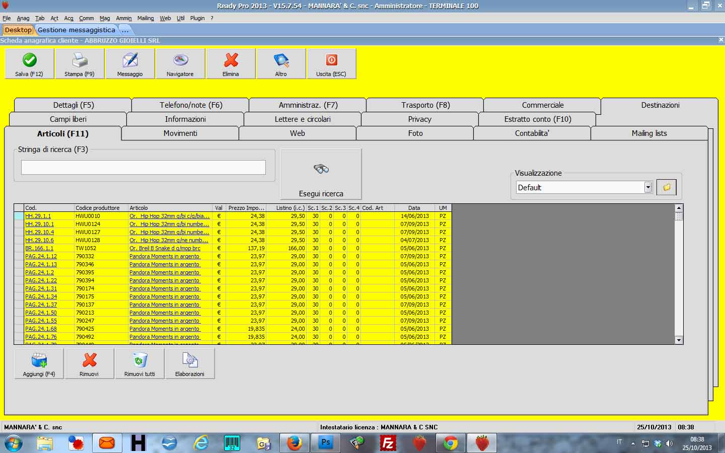

25/10/2013 08:39
ecco cosa mi visualizza nell'anagrafica clienti.

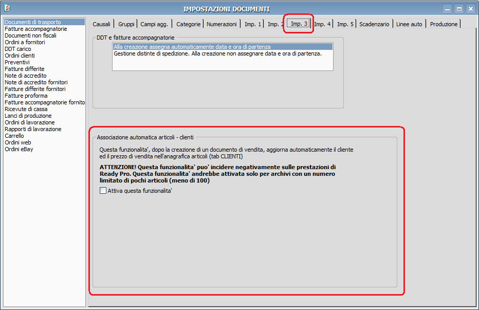

25/10/2013 12:14
Queste linee gialle indicano che e' stato attivato da UTIL / IMPOSTAZIONI DOCUMENTI l'automatismo evidenziato. Il consiglio e' di disattivare l'opzione, anche perche' con molti articoli/clienti, come nel vostro caso, e' fortemente sconsigliato l'utilizzo di questo automatismo (come indicato anche di fianco all'opzione stessa)
25/10/2013 19:29
OK, grazie funziona perfettamenti. cordiali saluti
