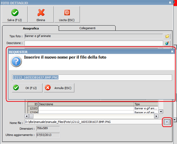

Citazione: vi è un modo per dare alla foto del prodotto / dei prodotti, il nome del prodotto stesso per essere indicizzati su google anche su questo lato ? Per le altre foto o quelle preesistenti non esiste un modo automatico. L'unica cosa che puo' fare e' rinominare la foto manualmente

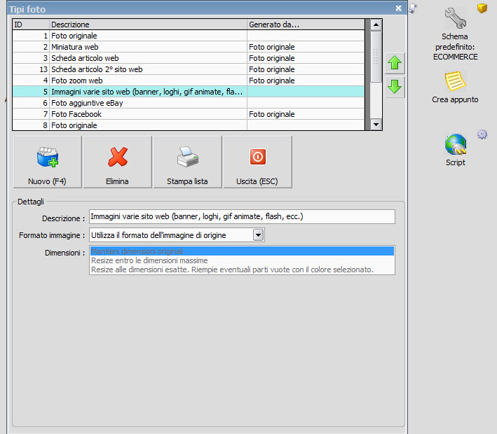

Citazione: ma ready inserisce sempre il nome come sopra 103611_261541.JPG I nomi delle foto mantengono il nome originale se Ready Pro NON deve modificare/generare altre immagini. Se provi ad importare una foto nella categoria con l'opzione UTILIZZA IL FORMATO DELL'IMMAGINE DI ORIGINE vedrai che è così.
20/11/2013 10:31
questo ??
20/11/2013 10:49
Si l'opzione è quella

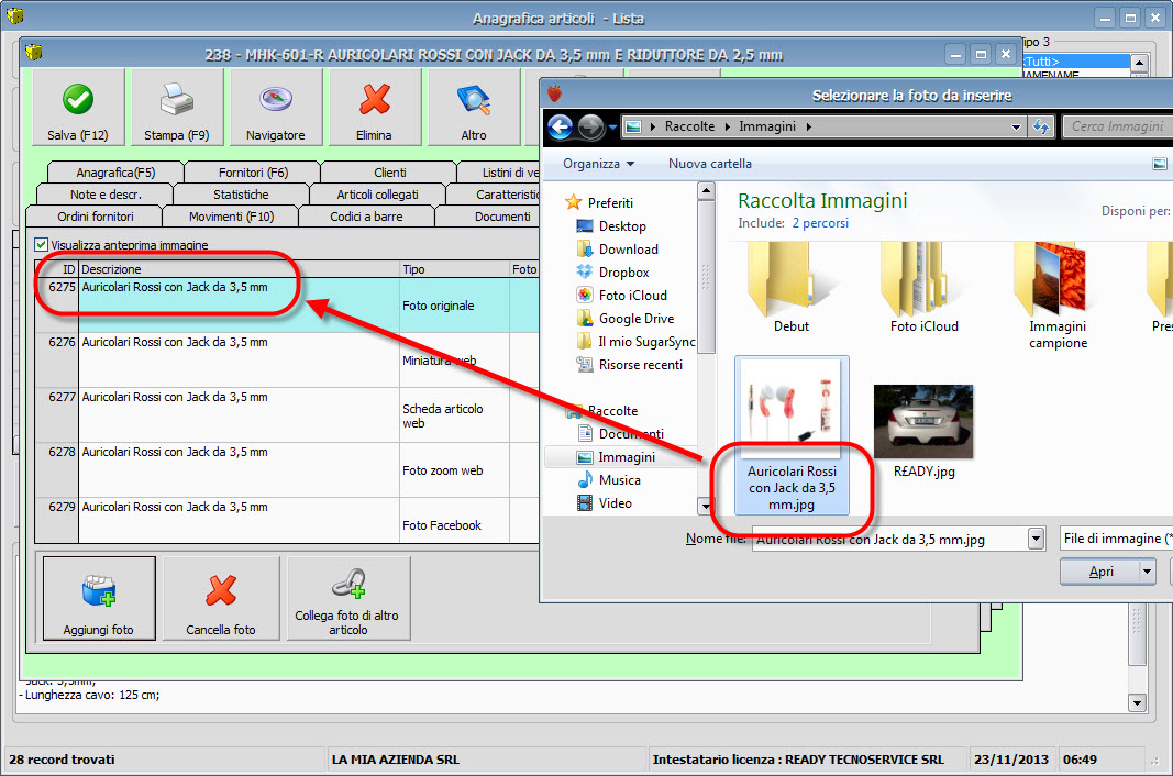

23/11/2013 06:51
Citazione: quindi a cosa serve in pratica quanto sopra? puoi fare uno screen d'esempio? Serve ad inserire nel campo "Descrizione per la foto" il nome del file dell'immagine come mostrato nel mio esempio:

Citazione: ma importando file da immagini varie, non mi crea le altre immagini Si, come dicevo sopra se decidi di non far creare le foto automaticamente a Ready allora mantiene lo stesso nome del file originale.
Questo però significa che dovresti rimettere mano a tutte le foto dei prodotti ed una volta terminato modificare il TIPO FOTO dentro il template in modo da sostituirle in blocco a tutti gli articoli sul tuo sito web.
