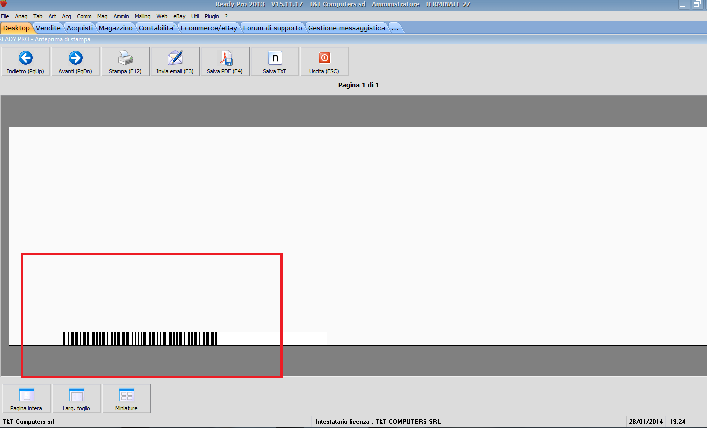

Buonasera, forse ho capito qual'è il problema. ...è come se l'aria di stampa si fosse spostata...la stampante fuori dal programma è perfetta,....

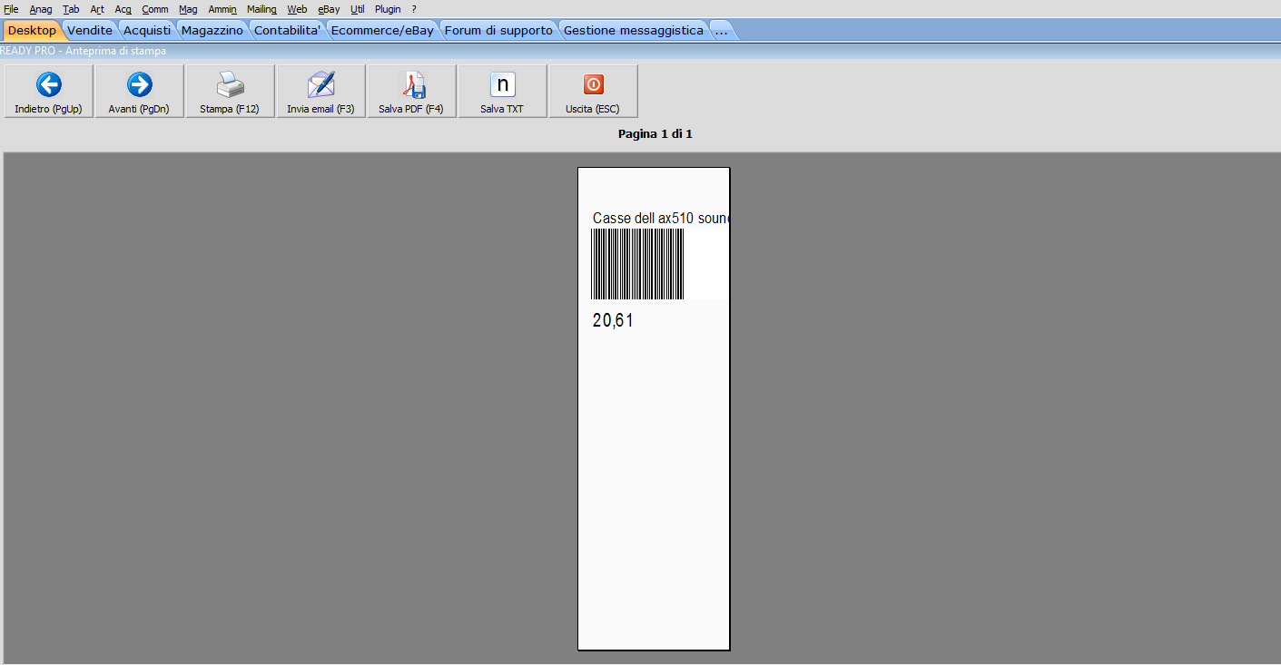

stampando verticalmente invece non ci sono problemi, ma è una soluzione che non soddisfa la nostra esigenza...

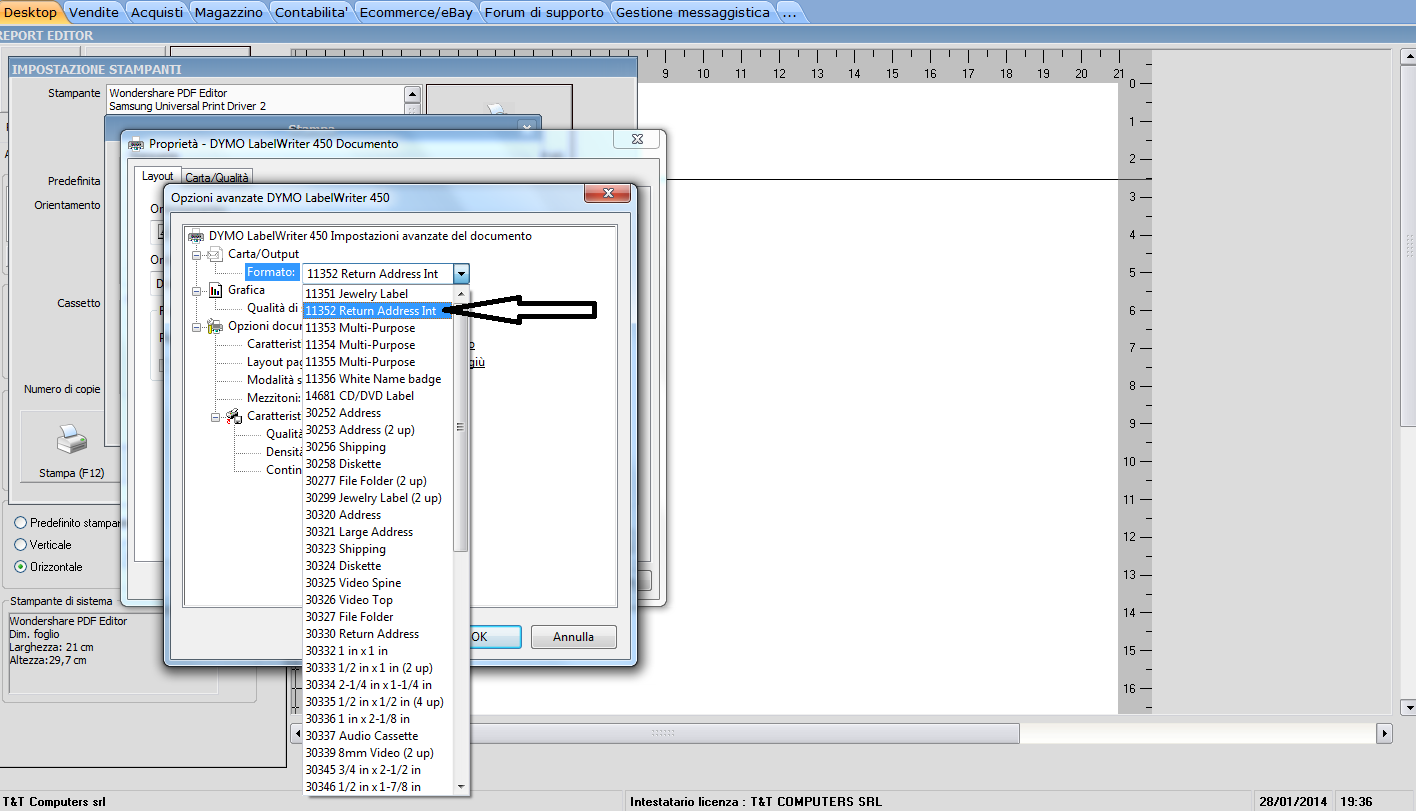

ulteriore svolta...il problema è l'impostazione della stampante sul programma con non riesco ad impostare.
selezionando il numero di etichetta da usare non riesce mai a salvare tale impostazione.
28/01/2014 19:46
Citazione: selezionando il numero di etichetta da usare non riesce mai a salvare tale impostazione. Prova configurando il formato di stampa direttamente dal pannello di controllo di Windows, in modo che diventi il default per la stampante. Non partire da IMPOSTA STAMPANTE di Ready Pro
