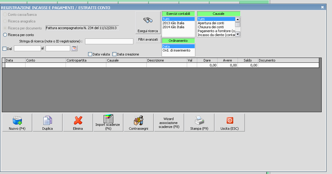

11/12/2013 15:22
Scusate, ma da questa schermata non si puo fare?
12/12/2013 07:31
No, va creata manualmente una registrazione in prima nota entrando su AMMIN > PRIMA NOTA > NUOVO

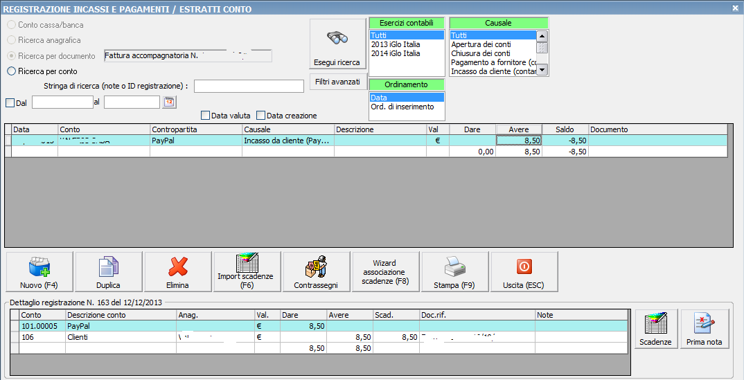

Ciao, cosi facendo (manualmente) la registrazione prima nota è OK!

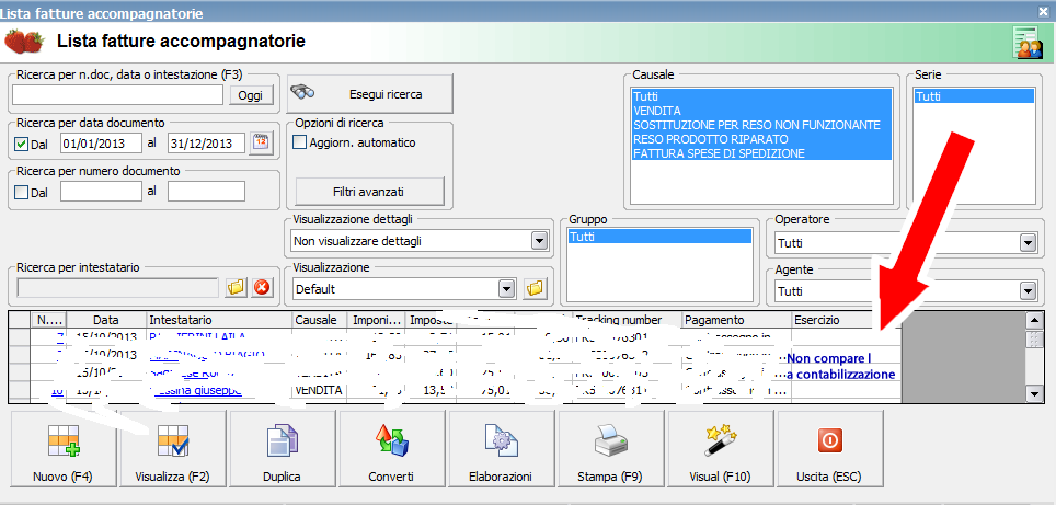

Seguendo il percorso sopra citato che tutto è OK, nella finestra "esercizio" della lista fatture accompagnatorie non ti compare l'operazione nell'esercizio ( mentre se lo fai in automatico ti compare).
Forse, si potrà abilitare qualche altra finestra se lo fai manualmente?
Il problema rimane in incassi e pagamenti, perché non ti contabilizza l'operazione che hai fatto manualmente?
Allego screen.
In attesa, un caro saluto e buon lavoro a tutti!

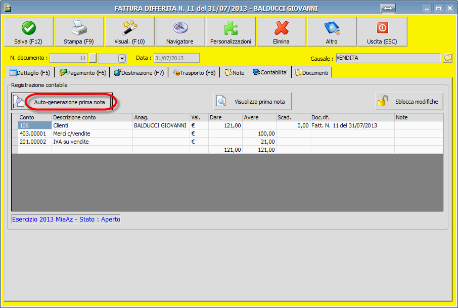

Passo 1°: Contabilizzazione della fattura
Una volta creati i dovuti automatismi contabili, come suggerito su questa sezione del manuale http://www.readypro.it/manuale/automatismi.htm , puoi contabilizzare il documento entrando dentro il Tab CONTABILITA' e premendo sul pulsante AUTO-GENERAZIONE PRIMA NOTA:

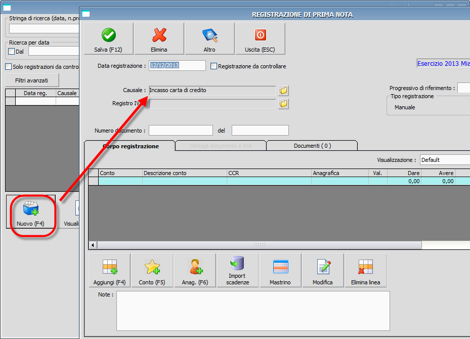

Passo 2°: registrazione dell'incasso tramite PayPal (con relative commissioni)
Apri AMMIN > PRIMA NOTA e premendo su NUOVO (F4) crei "manualmente" la registrazione dell'incasso:

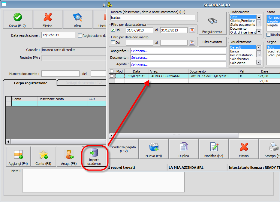

12/12/2013 18:01
Per maggior semplicità premi su IMPORT SCADENZE per importare la scadenza generata dal documento con pagamento PayPal:

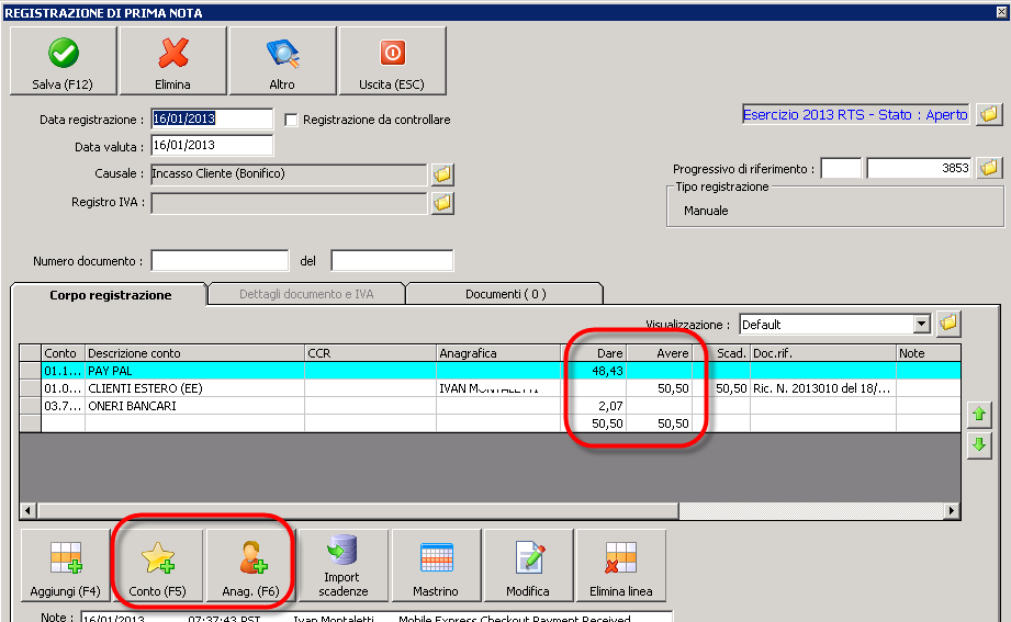

12/12/2013 18:04
A questo punto inserisci tramite il pulsante CONTO (F5) il conto PAYPAL e il conto ONERI BANCARI (o quello che ti dice di utilizzare il tuo commericalista) come mostrato nel mio screenshot iniziale:
