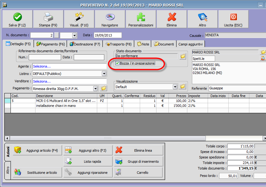

Progetto da fare Potresti creare un preventivo con una bozza di articoli/linee libere indicative del progetto. Imposti lo stato in BOZZA come mostrato in figura:

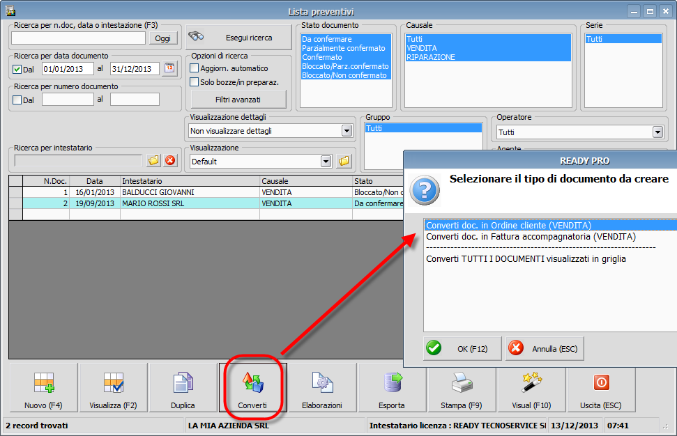

Citazione: Progetto inviato Quando pronto premi su STAMPA in alto nella finestra per inviare una email con il PDF del progetto (preventivo). In questo modo Ready Pro rimuoverà automaticamente lo stato BOZZA.
Citazione: Progetto ricevuto firmato Quando ti ritorna timbrato e firmato significa che il tuo cliente ti "Ordina" di proseguire nella lavorazione. Qui premendo su CONVERTI trasformi il tuo Preventivo in ORDINE CLIENTE come mostrato in figura:
