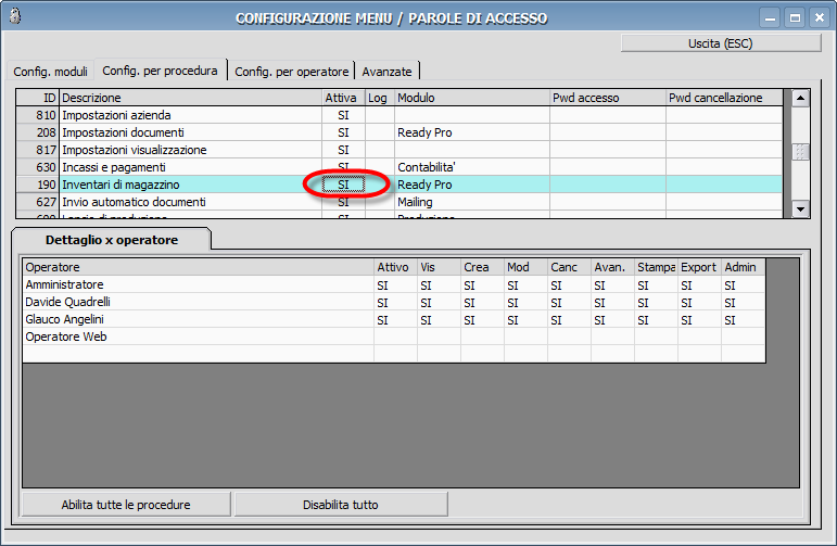

27/12/2013 17:20
La procedura nativamente è nascosta e va attivata entrando su UTIL > CONFIGURAZIONE MENU come indicato in figura.

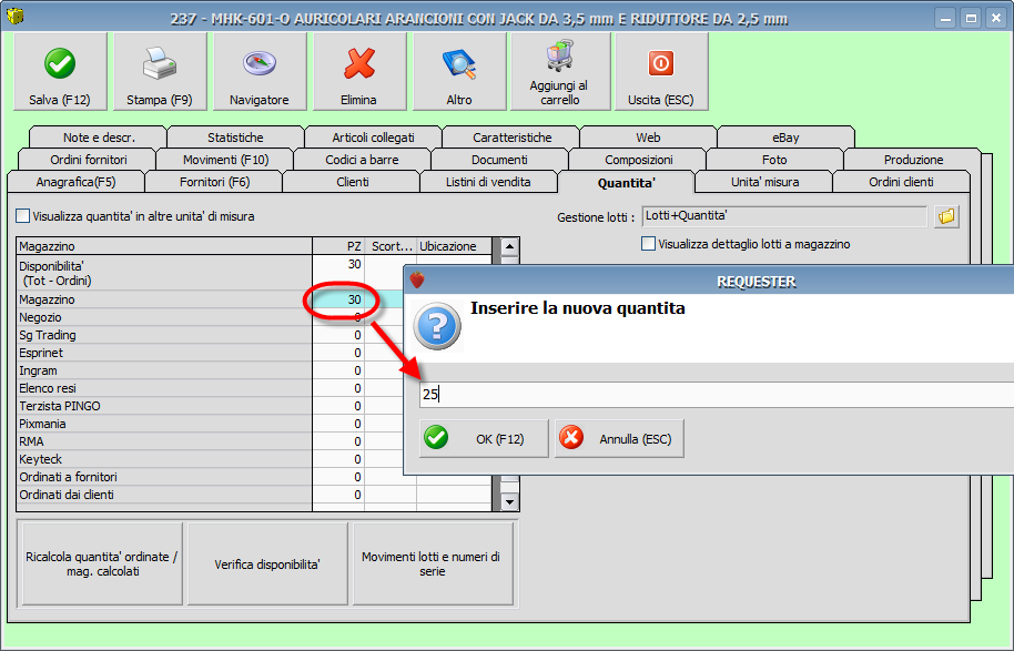

31/12/2013 17:42
Citazione: Adesso vedremo come organizzarci La soluzione migliore al momento è stampare la lista articoli di una determinata categoria, eseguire un inventario di magazzino contando i pezzi che avete realmente sugli scaffali e poi aprendo articolo per articolo (solo quelli da modificare chiaramente) esegui un aggiustamento di magazzino facendo doppio click sulle quantità:
