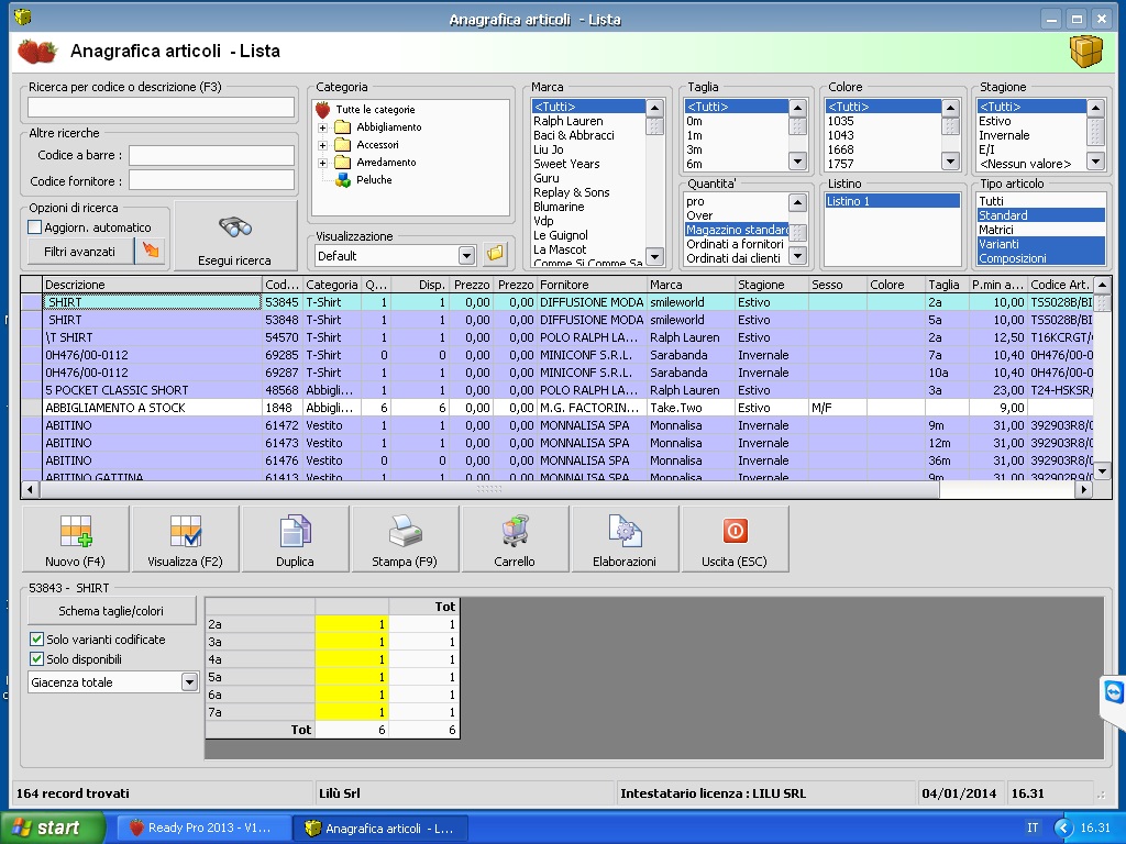

Salve Glauco, sto realizzando il Magazzino Standard come da Vs. indicazioni però non ho capito una cosa. Quando da anagrafica articoli lancio la ricerca su magazzino standard alcuni articoli nonostante all'interno dello stesso risulta su Magazzino Standard 1 mi viene quantità 0.
Gentilmente mi potete spiegare come mai pur avendo caricato ad esempio quantità 1 vedo 0.

Buongiorno Davide, puo' mostrarci qualche screenshot della lista articoli, e del dettaglio di un articolo con questo problema? L'ipotesi piu' probabile e' che sulla lista articoli la quantita' visualizzata in colonna sia riferita ad un'altro campo
04/02/2014 09:59
Spero sia leggibile.

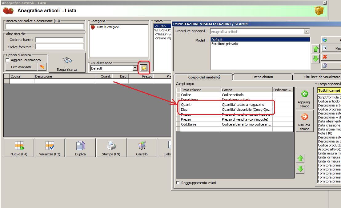

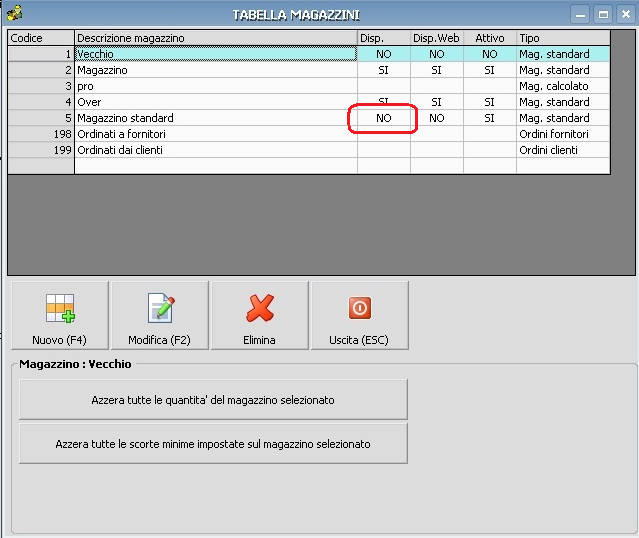

Da quello che vedo direi che la quantita' del magazzino chiamato "magazzino standard" e' configurato per non essere considerata nella disponibilita' di magazzino. La selezione di quali magazzini considerare nei calcoli di disponibilita' va effettuata dal menu TAB / MAGAZZINI http://help.readypro.com/manual.php/it/162/magazzini
COME CREARE UNO SCREENSHOT ED INSERIRLO SUL FORUM http://www.readypro.it/readyForumPosts.asp?t=1398

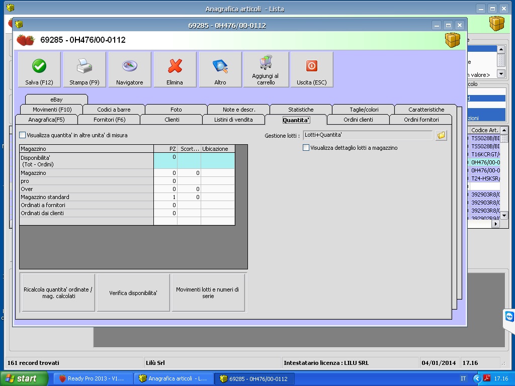

Si ok abbiamo impostato le disponibilità No su disp e disp web ok però perche per alcuni articoli come quello visualizzato è 0 e per altri la quantità riportata nel doc di carico è giusta?
Impostando no su disp. e disp. web non me li dovrebbe sommare ma la quantità caricata in questo magazzino standard la dovrei vedere come avviene per la maggior parte degli articoli se riguardate lo screenshot allegato prima.

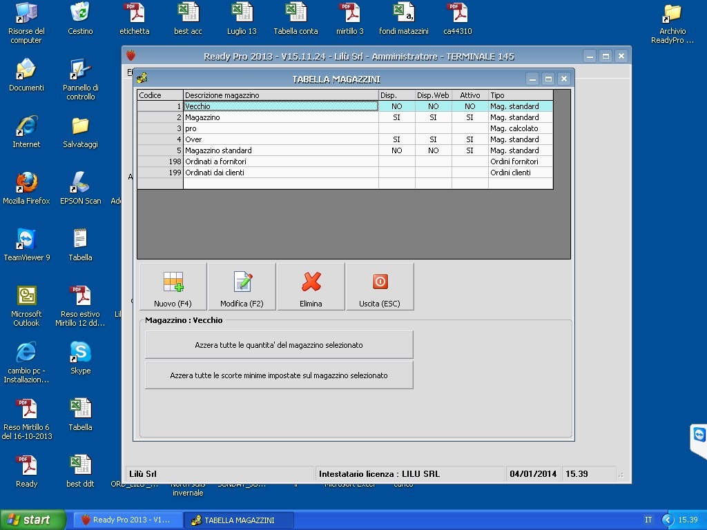

Puo' mostrarci uno screenshot preso dal menu TAB / MAGAZZINI cosi' che vediamo come e' impostata la gestione delle disponibilita' su ogni magazzino?

Ho stabilito con Glauco questa procedura. stiamo sparando tutto il magazzino all'interno del magazzino standard per avere una situazione reale per poi confrontarla tramite excel con il magazzino che utilizziamo "Magazzino". Stiamo inserendo tramite un ddt di carico. Solo che ora alcuni articoli tipo quello segnalato mi da, nonostante, all'interno dell'articolo su magazzino standard vi è quantità 1 da anagrafica articoli per magazzino standard è 0.
04/02/2014 16:12
Citazione: Solo che ora alcuni articoli tipo quello segnalato mi da, nonostante, all'interno dell'articolo su magazzino standard vi è quantità 1 da anagrafica articoli per magazzino standard è 0. Questo direi che e' normale considerato che per il magazzino standard il campo DISP e' impostato su NO, ovvero il magazzino standard non e' da considerare nel calcolo totale della disponibilita'
Pero' se li avete configurati in questo modo con Glauco, immagino che un motivo ci sia. Non so se e' il caso di modificare la configurazione a questo punto. Forse considerata l'operazione un po' "particolare" e' il caso di verificare nuovamente in teleassistenza con Glauco su come procedere

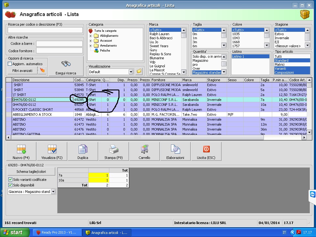

Si ma guardando questa schermata come mai per alcuni articoli la quantità è presente e per altri no? Avendo utilizzato la stessa procedura di carico?
Vi ringrazio

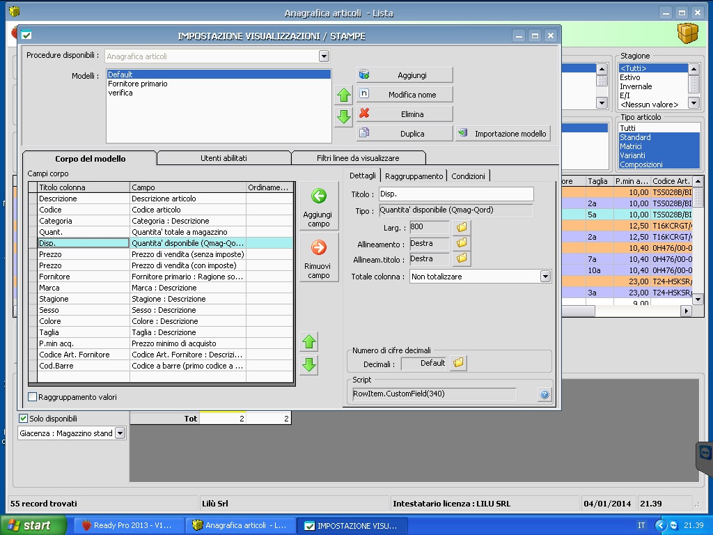

Prova a mostrarci uno screenshot del dettaglio quantita' per uno dei prodotti per cui la quantita' compare, ed anche uno screenshot da cui si capisca a quale campo corrisponde la colonna "Q..." che si vede sul tuo screenshot (perche' non sappiamo se e' relativa ad un magazzino specifico, alla disponibilita' totale, alla disponibilita' web, alla giacenza totale o altro)
04/02/2014 17:18
All'interno quantità 1 da anagrafica articoli 0.

Io intendevo

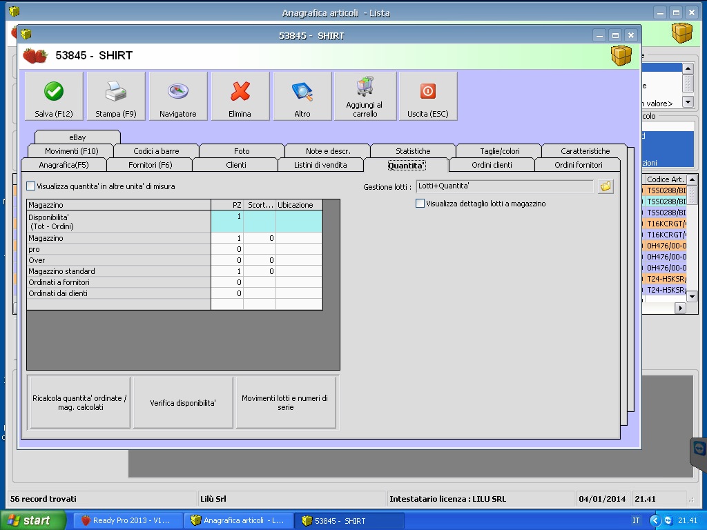

1) di vedere uno screenshot del dettaglio di un articolo dove invece sulla lista articoli la quantita' e' 1 (e dove immagino che la quantita' 1 non sara' sul magazzino standard ma su un altro magazzino)
2) di mostrarci qual'e' il campo utilizzato sulla visualizzazione, per capire a cosa corrisponde quella colonna (Vedi mia immagine)

05/02/2014 10:43
Come vede nel suo esempio e' presente
1 PZ in "MAGAZZINO" 1 PZ in "MAGAZZINO STANDARD"
Sulla visualizzazione il campo presente e' "Quantita' totale a magazzino" e viene visualizzata la quantita' 1 (e non 2)
Questo e' perche sulla tabella MAGAZZINI per il magazzino "MAGAZZINO STANDARD" e' stato configurato "DISP.=NO". Questo indica al programma di NON considerare le quantita' di "MAGAZZINO STANDARD" nel calcolo della giacenza totale. Per questo qualsiasi quantita' inserita in questo magazzino non sara' mai visibile sulla lista articoli a meno di :
1) Aggiungere sulla lista articoli un campo specifico per visualizzare la quantita' di quel magazzino (aggiungendo il campo "QUANTITA' MAGAZZINO SPECIFICO" e selezionando il magazzino in questione)

2) Cambiando la configurazione dei magazzini per fare in modo che anche il magazzino standard vada ad essere considerato nella giacenza totale. Pero' come detto in precedenza, poiche' questa e' stata una cosa configurata in precedenza in teleassistenza (evidentemente per richieste ben precise che gli sono state fatte e successive considerazioni fatte dal nostro tecnico) io consiglierei di rivedere la cosa in teleassistenza, per evitare di cambiare la configurazione per risolvere questo problema e magari crearne in altre parti del programma
