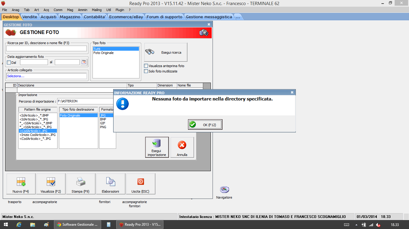

Ho appena provato a caricare le foto con la procedura suggerita, ma il programma mi dà errore. Ho controllato, e nella cartella indicata ci sono 26 foto nel formato indicato. Cosa posso aver omesso?
02/03/2014 20:47
Nella cartella non ci sono foto con un nome corrispondente a quello selezionato come pattern
03/03/2014 10:44
Allora forse sbaglio il nome. Ho dato come nome alle foto il codice a barre dell'articolo corrispondente. Avevo dato per scontato che "CodArticolo" indicasse il codice a barre.

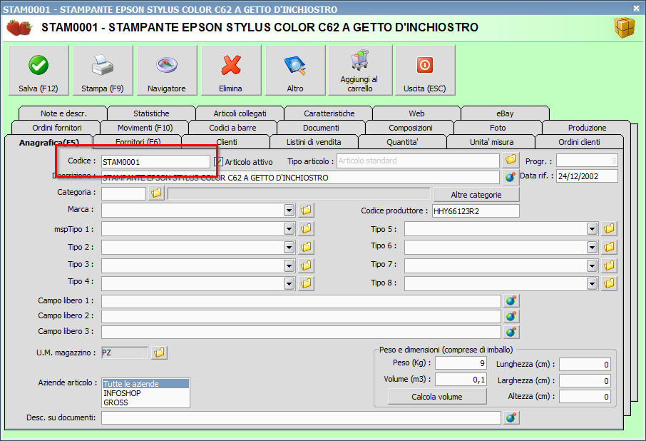

Ah ecco. No, il codice articolo e' questo

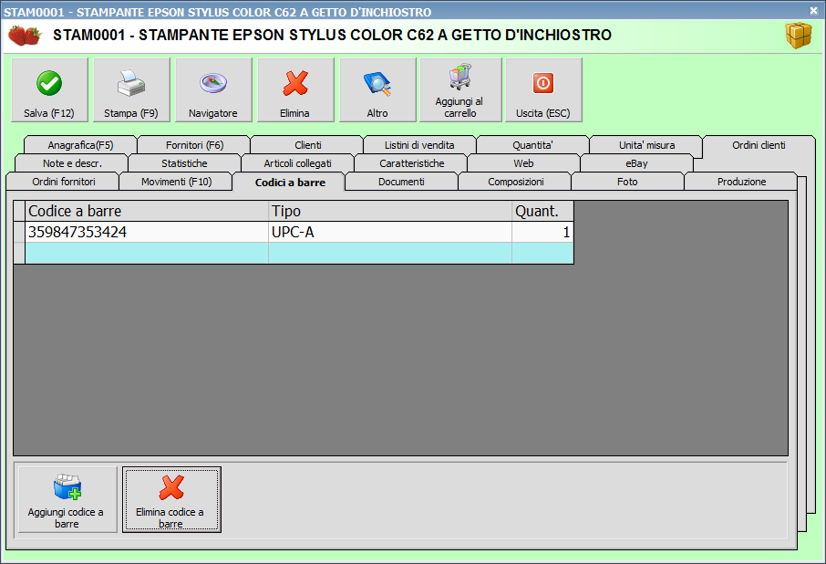

I codici a barre invece questi
