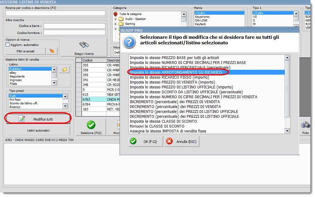

Buongiorno, che tipo di arrotondamento ti servirebbe? Perche vorresti utilizzare uno script? Hai già provato ad impostare l'arrotondamento andando nel menù ART > LISTINI DI VENDITA, selezionare gli articoli e cliccare su "Modifica tutti" > Imposta lo stesso arrotondamento su ricarico? Allego screenshot per maggiori dettagli. N.B. prima di procedere con l'elaborazione si consiglia di effettuare uan copia dell'archivio di Ready Pro.

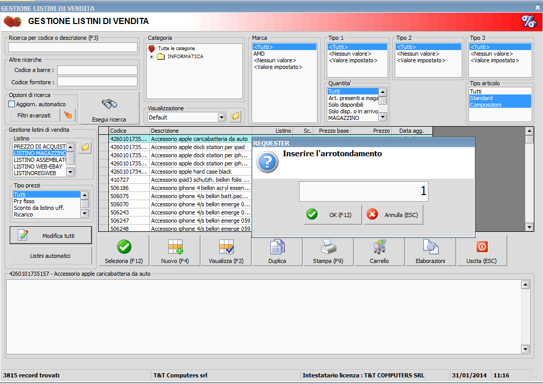

perche' avrei bisogno di arrotondare a cifre piene del senso, 8,81€ a 9€

Allora puoi utilizzare l'opzione di "arrotondamento" suggerito da Mattia. Ti è sufficiente inserire il valore intero "1" per eliminare i decimali e arrotondare per difetto o per eccesso all'euro.

Buongiorno, quindi vado su art>listino> seleziono il listino desiderato e clicco modifica tutti. Poi seleziono imposta arrotondamento e in seguito inserisco 1?
31/01/2014 09:32
Si esatto

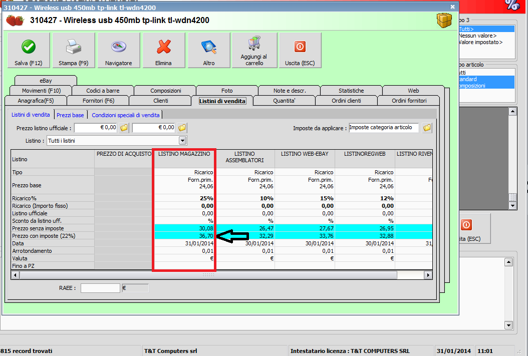

Allora ha appena terminato, il problema e che mi trovo prezzi che da 24.06 sono passati a 30 €...
L'intenzione era di far passare 24.06 a 25€ al posto di 1 cosa posso utilizzare?

Direi che non e' possibile se l'arrotondamento e' stato fatto con parametro 1. Puoi mostrarci uno screenshot dell'anagrafica di uno di questi articoli, in particolare del tab LISTINI DI VENDITA (dove si veda quindi il prezzo base, il ricarico, ecc.ecc.)

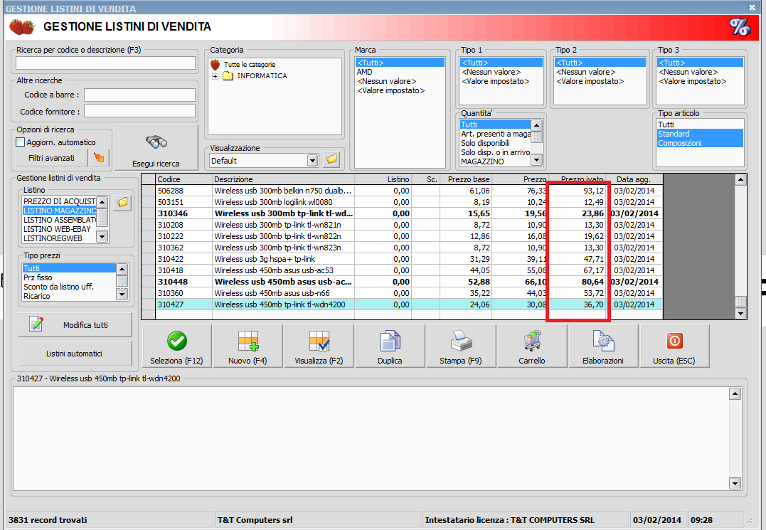

31/01/2014 11:04
ho annullato la modifica, quindi lo ss fa riferimento alla situazione originale. desidererei, qualora fosse possibile, di avere il prezzo indicato dalla freccia arrotondato a 37€ e cosi per gli altri.
31/01/2014 11:14
Per arrotondare a 37 confermo che il sistema e' quello descritto sopra dal mio collega Se arrotonda ad una cifra diversa significa che ha sbagliato qualcosa nel procedimento

31/01/2014 19:44
l'ho rifatto ma niente, da 24,06 mi va direttamente a 30 e non 25, potrebbe essere che invece di inserire 1 bisogna andare di 0,1^?
31/01/2014 20:00
perfetto...per ricapitolare(sopra ho detto una gran baggianata)

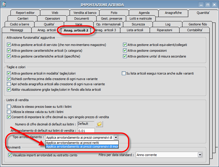

Ho effettuato l'arrotondamento con 1, e inserito nella visuale anche il prezzo ivato.
L'arrotondamento è stato fatto sul prezzo base non ivato, Come posso fare per arrotondare il prezzo ivato?

31/01/2014 21:17
Citazione: L'arrotondamento è stato fatto sul prezzo base non ivato, Come posso fare per arrotondare il prezzo ivato? Puoi impostare il tipo di arrotondamento entrando su UTIL > IMPOSTAZIONI AZIENDA > ANAG. ARTICOLI 2 come indicato in figura:

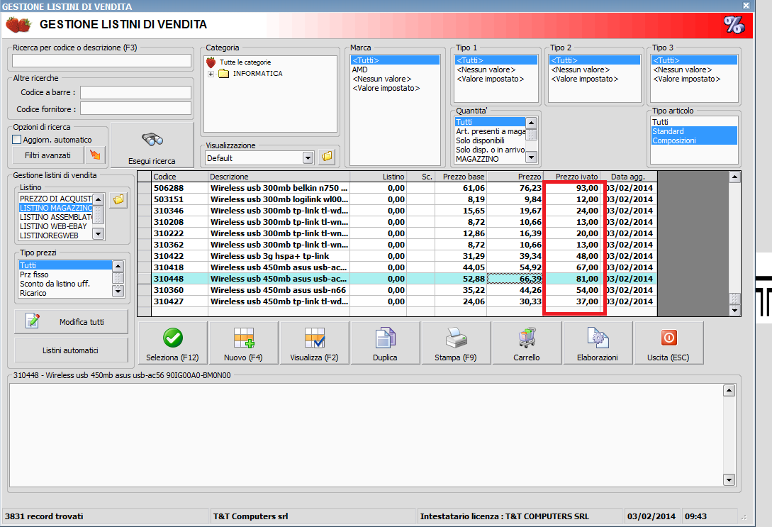

01/02/2014 11:15

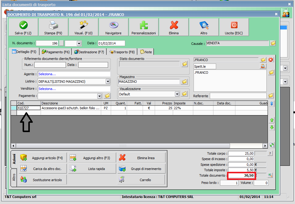

Perfetto fatto tutto è il risultato è quello voluto, ma quando inserisco un prodotto in un documento di trasporto o in una ricevuta di cassa, il prezzo non rispecchia quello del listino

ho ripristinato il problema dei decimali.
03/02/2014 09:28
ops
03/02/2014 09:43
e ho risolto anche quello dell'arrotondamento.
