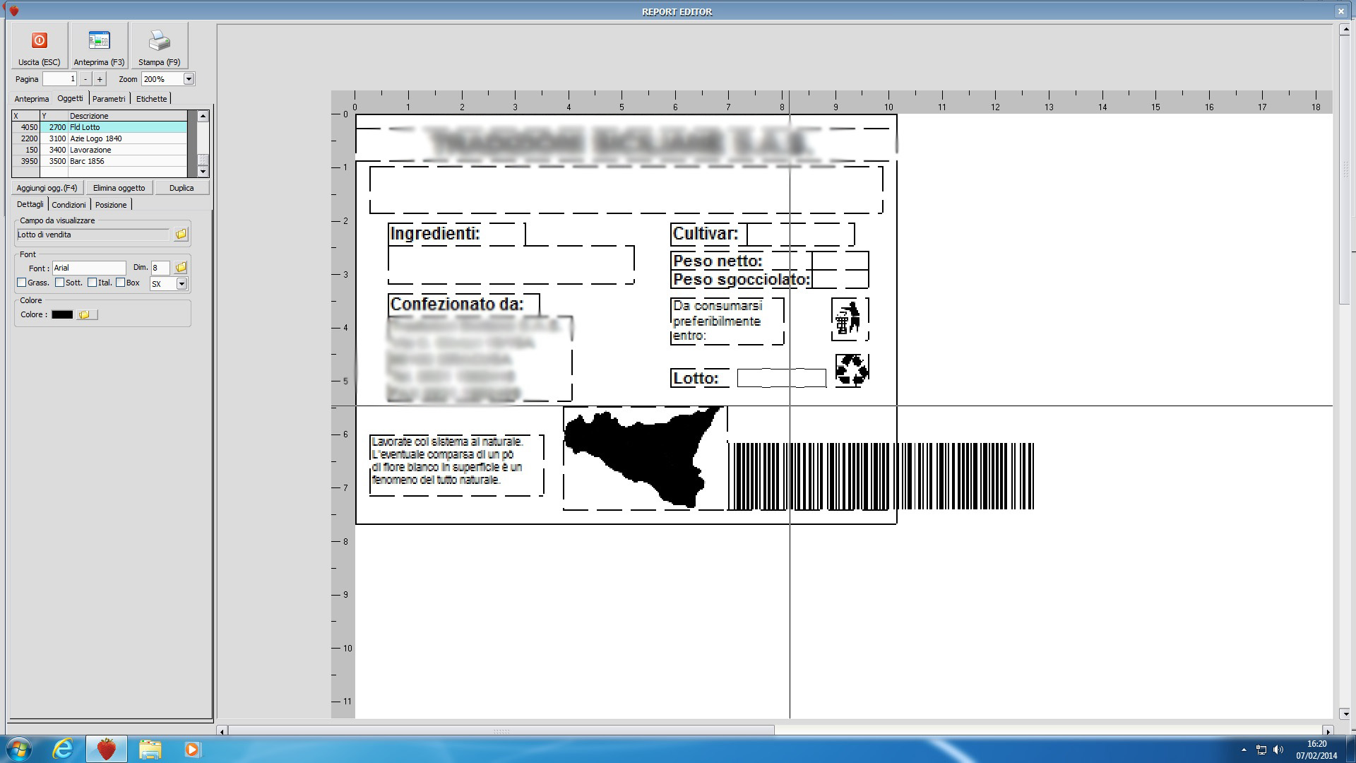

Il report di stampa è "etichette articoli" e la mia esigenza è quella di riportare nelle seguenti etichette il lotto di appartanenza con la relativa data di scadenza...

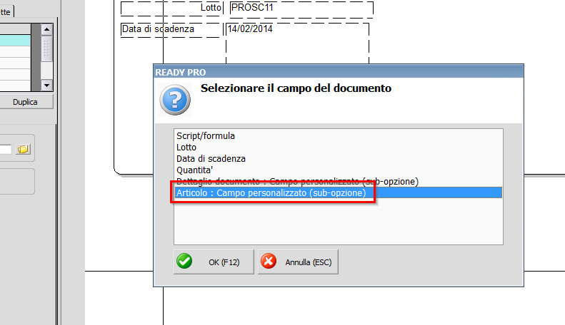

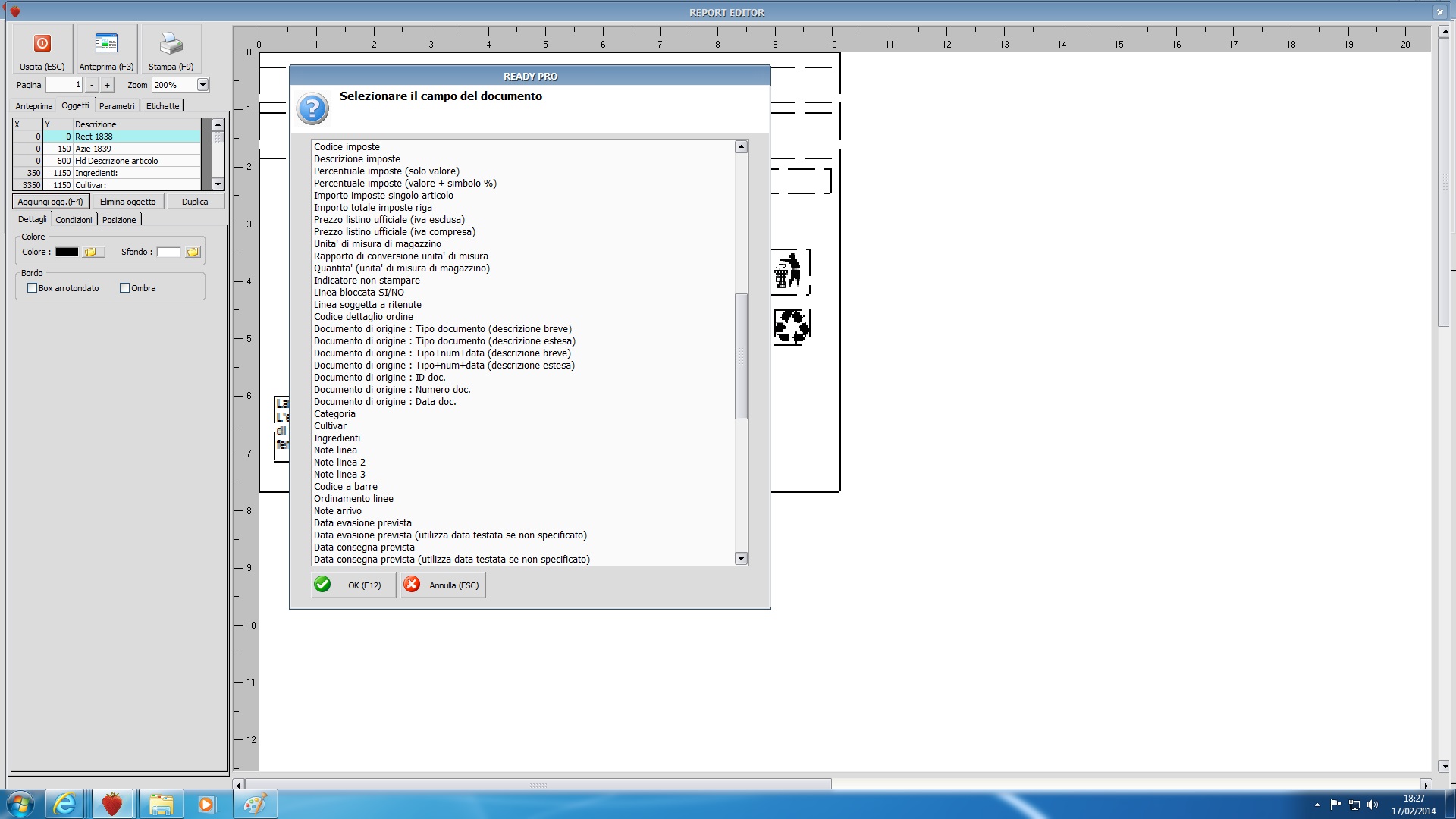

OK, sono riuscito con il numero del lotto e la data di scadenza. Ma sul nuovo report non riesco a far comparire tutti i dettagli dell'articolo in quanto mi fa scegliere solo i campi tipo1 e tipo2 ed io invece ho bisogno di utilizzare più campi. Nel caso specifico dell'immagine "Articolo" il campo tipo1 (cultivar) e tipo2 (ingredienti) come si evince dall'immagine "Editor" sono tranquillamente selezionabili mentre i campi tipo3 (peso netto) e tipo4 (peso sgocciolato) non compaiono nemmeno... Spero di essere stato chiaro.
18/02/2014 14:49
Purtroppo non sono previsti e quindi non è possibile riportarli dal report editor!!
18/02/2014 14:52
Io sono riuscito a riportarli tranquillamente in un'altro report... In questo specifico con la gestione dei lotti no...
18/02/2014 15:02
Si, perche' su questo tipo di report non e' possibile riportare quei campi Non tutti i campi sono disponibili su tutti i report
18/02/2014 15:20
Soluzione? Quei campi sono fondamentali per l'etichetta...
18/02/2014 15:51
Al momento non c'e' modo di poter stampare quei campi. L'unica soluzione e' di riportare quelle informazioni su un altro campo tra quelli previsti da quel tipo di report
