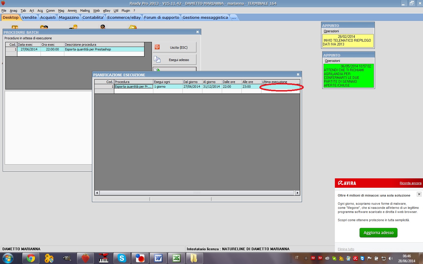

28/06/2014 06:52
Salve! ho provato ad impostare la procedura automatica lasciando aperta anche la finestra che pianifica l'esecuzione negli orari in cui dovrebbe essere effettuata la procedura, ma mi sembra che Ready non abbia effettuato la procedura in automatico. Attualmente funziona solamente quella manuale. Allego screenshot. Grazie. Cordiali Saluti Gemiliano.
28/06/2014 16:35
Citazione: lasciando aperta anche la finestra che pianifica l'esecuzione negli orari Questa finestra andava lasciata chiusa, altrimenti le procedure automatiche non partono.  Andava lasciata aperta solo la finestra sotto con titolo "PROCEDURE BATCH"
