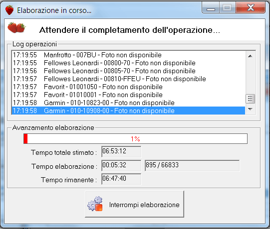

Questo me lo fa ad ogni aggiornamento, cioè quindi anche per solo 1500 prodotti ci mette 1 o anche più è normale?
E' possibile non far scaricare sempre le foto in modo da evitare tutta questa perdita di tempo?
Cioè ogni volta che fa l'aggiornamento ci mette pià di 1 ora per soli 1500 prodotti?
Ho provato per 20.000 prodotti e ci volevano 7/8 ora ed ho interrotto perchè è impossibile che ogni volta bisogna aspettare tutto questo tempo, mi spiegate perfavore?

Citazione: Cioè ogni volta che fa l'aggiornamento ci mette pià di 1 ora per soli 1500 prodotti? Si, puo' essere perche' per ogni articolo viene verificata ogni volta la presenza di una foto. E' una cosa che abbiamo intenzione di ottimizzare, ma al momento il controllo viene sempre fatto
Citazione: E' possibile non far scaricare sempre le foto in modo da evitare tutta questa perdita di tempo? Per disattivare il download devi rimuovere user e password che hai inserito per il servizio

Citazione: Io intendevo quel controllo delle foto di cui abbiamo detto sopra, non riesco a rimuoverlo ed ogni volta per caricare i prodotti nuovi devo attendere 10 ore ??!?!?!? Ma quel controllo foto e' quello del nostro servizio. Se togli user e password del nostro servizio quel controllo non avviene

Citazione: Scusami Fabio, ma se tolgo la spunta "Attiva servizio immagini....." lo stesso mi effettua il controllo? No, non lo effettua
Citazione: ma poi mi chiedo, se io tolgo questo servizio poi non avrò più le foto sul sito? Le foto gia' scaricate rimangono, non vengono scaricate eventuali foto nuove. Quindi se il download e' troppo lungo potresti ad esempio attivarlo ogni 2-3 giorni per scaricare eventuali nuove foto invece di lasciarlo sempre attivo

Il discorso e' questo: -le foto attualmente non ci sono per tutti gli articoli -ci sono foto che nel tempo aggiungiamo (quindi foto che oggi non ci sono ma magari tra un mese si) -se per l'articolo XYZ aggiungiamo la foto successivamente, la foto non verrebbe scaricata se controllassimo la presenza solo una volta. Per questo viene fatto il controllo tutte le volte (solo per gli articoli senza foto chiaramente)
Al momento il controllo viene fatto sempre su tutti gli articoli senza foto per questo motivo. L'obiettivo per il futuro e' chiaramente di riuscire ad ottimizzare e velocizzare questa cosa.
