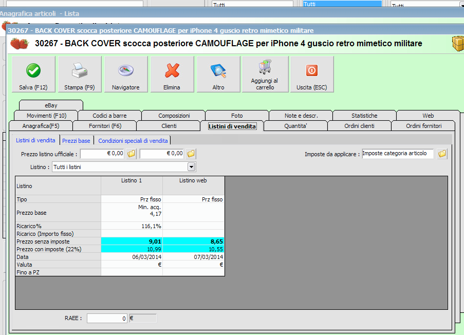

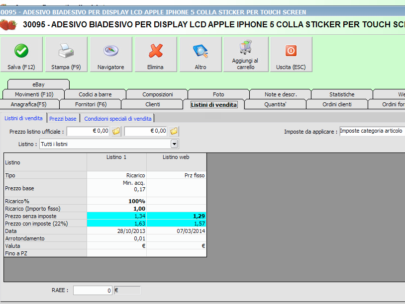

allora in pratica io ho i prezzi impostati con ricarico, che feci in teleassistenza, ma non vanno bene per me, visto che non ho una percentuale fissa di ricarico sopra.... in pratica io acquisto la merce, vedo i prezzi in giro e mi metto a pari livello, mettendo il prezzo di vendita in manuale.... Quindi io vorrei avere un listino che poi possa variare da questi prezzi che metto agli articoli mano mano che li carico, dal quale poi poter generare un listino per il sito web, con prezzi più bassi da ebay ed un listino per i miei clienti migliori o rivenditori ai quali poter dare un prezzo ancora migliore.

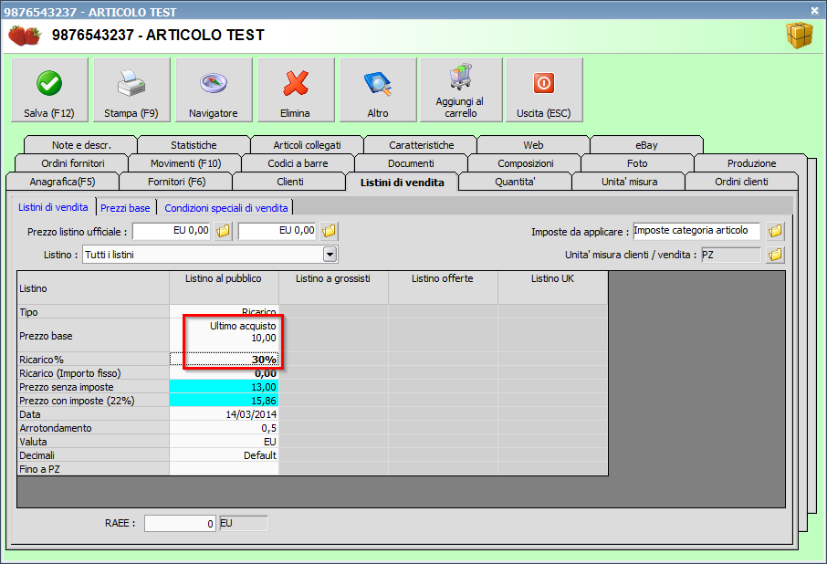

Citazione: si mettere i prezzi in manuale, solo la prima volta però... Ah ok, adesso ho capito cosa intendi. Ma Ready Pro non puo' funzionare in questo modo. Per fare in modo che il prezzo possa cambiare e' necessario impostare gia' a monte il prezzo in base ad un ricarico. Quindi se il prezzo di acquisto e' 10,00 ed il prezzo di vendita che vuoi impostare e' 13,00 eu dovresti configurare il listino come prezzo base 10,00 + 30% di ricarico Il programma impostera' il prezzo di vendita a 13,00 eu, ma sara' comunque un prezzo calcolato da ricarico. Quando l'importo del prezzo base passera da 10,00 a 11,00 il programma fara sempre 11,00 + 30% = 14,30 eu aggiornando quindi il prezzo di vendita
Invece se fissi il prezzo di vendita a 13,00 direttamente quello rimarra' tale per sempre, finche' non lo modifichi nuovamente

ok magari è possibile impostare il prezzo di vendita con ricarico che deciderò articolo per articolo nel momento in cui lo andrò a pubblicare, avendo poi la possibilità di variare il prezzo di vendita tramite la funzione "ultimo acquisto" che mi aiuterà a fare quello che voglio io.
cè qualcosa di sbagliato? si potrebbe fare così?
14/03/2014 09:48
Si potresti fare cosi'. Prova magari su 5-10 articoli prima di farlo su tutti, cosi' vedi se il risultato e' quello che vorresti

ok mi dici come posso fare con i listini che però adesso già ho impostati? posso modificare quelli in modo massivo? io ho un listino automatico con ricarico, con impostato il prezzo minimo di acquisto, posso modificarlo nell'ultimo prezzo di acquisto?
in pratico ho un po' un casino...devo mettere apposto tutto
