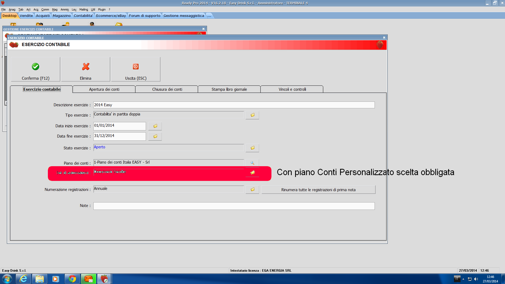

Penso che il problema si trova in questa sezione all'apertura dell'esercizio mi chiede a quale set di automatismi voglio associarlo. Se associo alle vendite non mi permette di fare automatismi per gli acquisti, il programma però mi costringe ad effettuare una scelta, in un altro archivio però non è selezionato nessun automatismo all'esercizio. Come posso risolvere il problema?

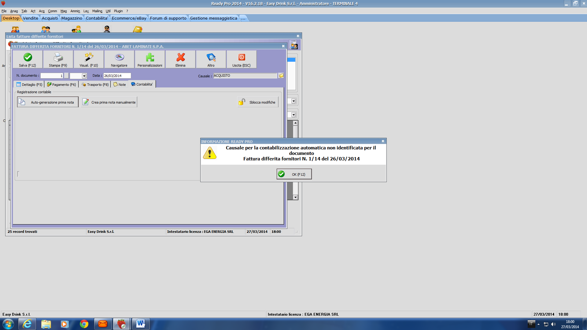

L'errore consiste nella non generazione in automatico della prima nota fatture acquisto

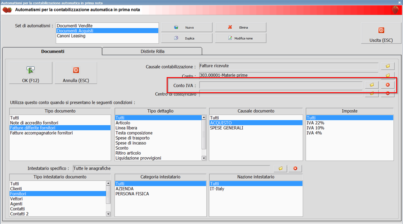

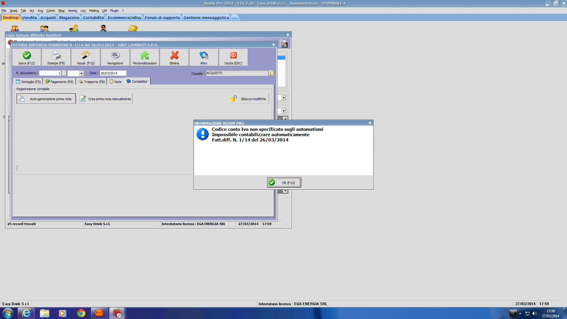

Come dice il messaggio, il problema e' che non e' stato specificato un conto IVA per la contabilizzazione

Il problema non è quello indicato perché anche assegnando il conto IVA non funziona l'automatismo per generare la prima nota per i documenti di vendita. IL problema sussiste al momento che genero l'esercizio contabile dove mi chiede di associare un piano dei conti, la scelta è tra piano dei conti standard a 2 livelli S.r.l. Italia o personalizzata: se scelgo quello standard da voi proposto non mi chiede durante la generazione del piano dei conti di associare automatismi, generando gli automatismi per la prima nota per documenti vendite e acquisti in fase successiva tutto ok; secondo caso importando un piano dei conti personalizzato da altro archivio chiede obbligatoriamente di associare gli automatismi e posso scegliere solo uno vendita, acquisti o leasing.

Citazione: Il problema non è quello indicato perché anche assegnando il conto IVA non funziona l'automatismo per generare la prima nota per i documenti di vendita. Il messaggio sopra pero' e' relativo al conto IVA non specificato, senza quello la contabilizzazione non puo' avvenire. Specificando il conto IVA quale nuovo messaggio di errore compare?
27/03/2014 18:02
I messaggi di errore non cambiano, ok ho capito devo farlo con il piano dei conti standard e poi ripersonalizzarlo secondo le mie esigenze

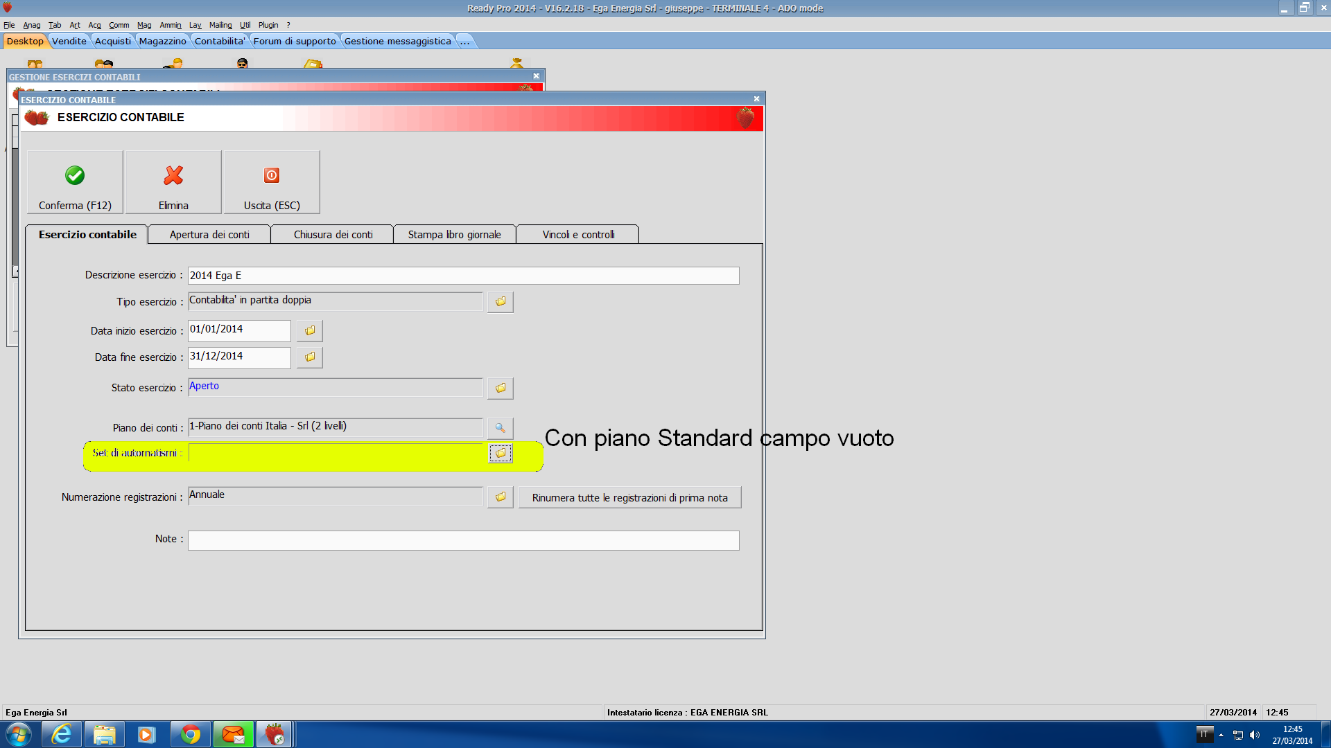

I passaggi consigliati sono stati tutti eseguiti, ho creato un nuovo archivio (società A) caricato il piano dei conti standard che proponete, ho personalizzato il piano dei conti e successivamente insieme a Glauco abbiamo creato gli automatismi per generare la prima nota in automatico sia per i documenti di vendita che di acquisto, tutto ok funziona. Adesso ho creato una nuovo archivio (nuova società B) genero l'esercizio contabile e quando mi chiede il piano dei conti scelgo di caricare il piano dei conti che ho personalizzato dall'archivio della società A. Facendo questa procedura mi chiede obbligatoriamente di associare gli automatismi per la prima nota però, posso associare un solo automatismo, scelgo vendite nella schermata che ho evidenziato in giallo compare la mia scelta, ma non mi effettua più automatismi per i documenti acquisti. Penso che sia un errore presente nel software.
