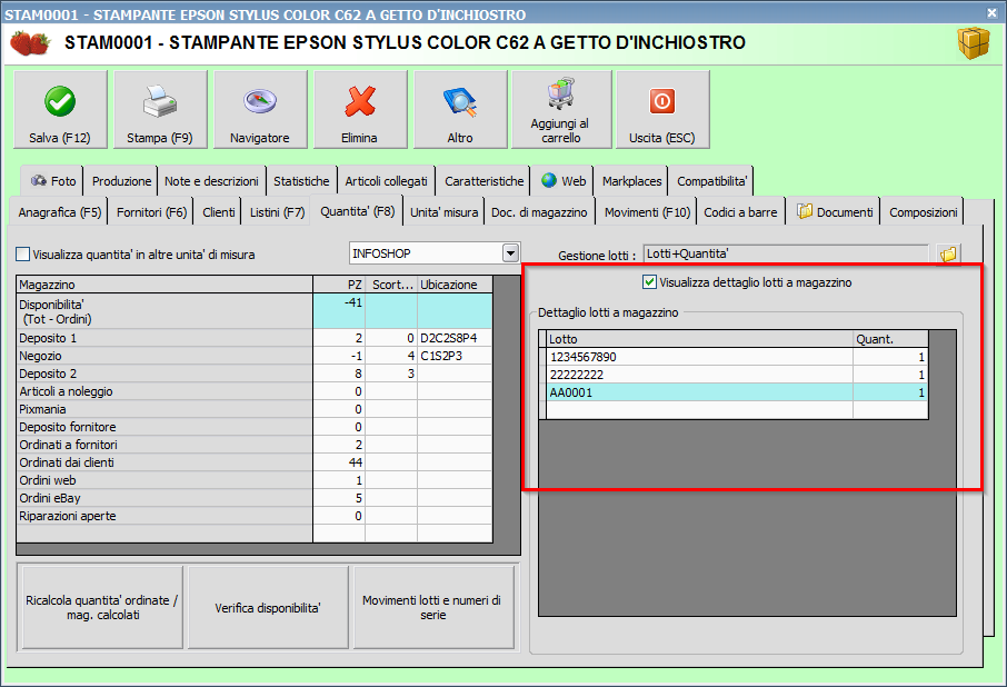

Citazione: ma come faccio a tirar fuori la lista solo dei prodotti con i lotti esistenti ?? Non esiste un report preconfigurato di questo tipo. Si puo' creare un report tramite script o una esportazione, anche se non e' una cosa proprio semplice. L'unica visualizzazione disponibile in maniera semplice e' il report per singolo articolo disponibile nel tab QUANTITA' dell'anagrafica

Ciao Fabio stavo rileggendo la nostra conversazione e trovo la soluzione della ricerca manuale articolo per articolo del numero di lotto [semplicemente folle] io ho 6500 articoli certo non sono tutti fuori posto ma puoi ben immaginare che non è praticabile controllare articolo per articolo i lotti disponibili. Certo è colpa mia che quando ho iniziato a gestire il programma non ho gestito i lotti nella maniera migliore ma altrettanto la immobilità di Ready in materia è altrettanto grave. Non so se hai esperienza di magazzino e di inventari. solitamente si fanno così- In ufficio stampano i prodotti esistenti in magazzino, la stampa dovrebbe riportare i seguenti dati Codice Descrizione Quantità Lotto (1 riga per lotto ) Valore di Magazzino tempo per il riordino scorta minima scorta massima Con questi dati puoi fare un inventario preciso ed utile per l'azienda e rispettando la legge ( ti invito se hai linkedin andare a visitare il gruppo Dispositivi medici e vedrai quante paranoie si fanno gli avvocati sulla rintracciabilità del lotto)
Alla fine di tutte queste voci quella che manca nell'anagrafica magazzino e la voce VISUALIZZA DETTAGLI LOTTI A MAGAZZINO Con questa voce visualizzata lotto per lotto sarebbe facile fare un inventario appropriato e si potrebbe modificare eventualmente dei movimenti che per errore non sono stati valorizzati nelle fatture ecc.
credo che questa voce (visualizza dettagli lotti a magazzino ) si possa avere su tutte le schede spuntadola da qualche parte senza doverlo fare scheda per scheda mi puoi dire come ?? grazie ciao Luigi
03/08/2015 11:51
Ciao Luigi, capisco il problema ed il fatto di non poter gestire questa cosa con Ready Pro, ma rimane il fatto che Ready Pro non permette una gestione del magazzino per lotti. Si puo' solo indicare dei riferimenti di lotto sui documenti carico e scarico, niente di piu', e purtroppo ad oggi non e' tecnicamente possibile andare oltre. Quindi, anche se sono d'accordo con te che il tuo problema cosi' e' difficilmente affontabile, rimane comunque il problema tecnico per cui non posso darti altre soluzioni
