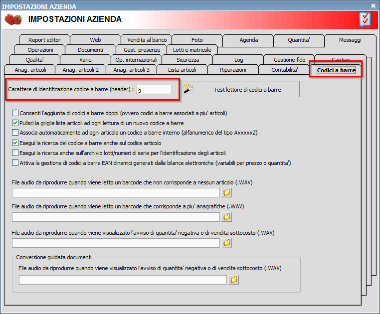

Ok. Qual'e' il carattere identificativo dei codici a barre inserito su UTIL / IMPOSTAZIONI AZIENDA?

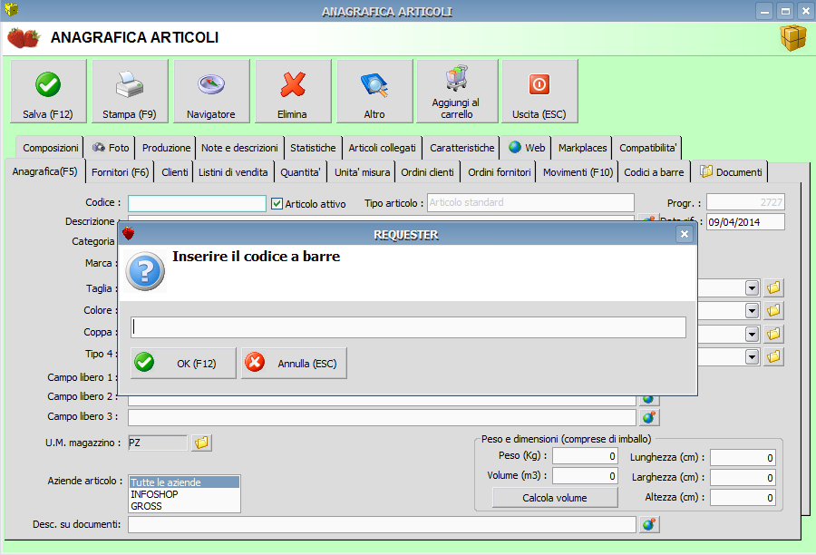

Salve, anche noi abbiamo riscontrato il cambiamento: prima da qualsiasi parte della scheda articolo se si "sparava" un barcode chiedeva "vuoi associare questo codice a barre all'articolo corrente?". Adesso l'unico modo è non solo selezionare il tab codice a barre, ma bisogna anche cliccare sulla casella di inserimento.
09/04/2014 09:41
A dire il vero c'e' chi si lamenta dell'esatto contrario, ovvero che leggendo il codice con il lettore compare la richiesta di inserimento codice a barre quando non la vorrebbe  http://www.readypro.it/codice-articolo-codice-a-barre.10.0.309266.fo.aspx
Confermo comunque che l'automatismo deve funzionare, per questo chiedo qual'e' il carattere programmato sul lettore per l'identificazione dei codici. Se tutto funziona a dovere, quando si e' in qualsiasi punto dell'anagrafica premendo il carattere impostato come intestazione per i codici a barre (ad esempio §) dovrebbe comparire la finestra di richiesta di inserimento codice a barre Quindi la domanda e' : una volta in anagrafica premendo il tasto associato alla lettura dei codici a barre, cosa succede nel vostro caso? La finestra compare?

 Corretto: nella scheda anagrafica articolo inserendo un barcode si apre il requester che chiede se si vuole associare (anzi, funziona meglio perchè in passato il barcode veniva scritto all'inizio del codice articolo k .
L'unica differenza col passato è che nella scheda "codici a barre" bisogna per forza cliccare sulla casella vuota per inserirlo, ma essendo diretto l'inserimento anche da fuori della stessa (come ho scritto all'inizio) non è necessario nemmeno aprirla.

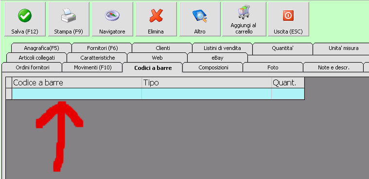

09/04/2014 11:30
Se si apre il tab "codici a barre" e si inserisce il codice non lo prende. Bisogna prima fare un click qua:
09/04/2014 13:09
Citazione: Se si apre il tab "codici a barre" e si inserisce il codice non lo prende. Anche questo non mi risulta a dire il vero
