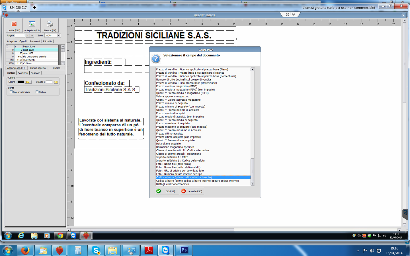

Ho notato che nel report di stampa etichette articoli c'è il campo codice a barre identificativo articolo, mentre nel report personalizzato con la stampa di lotti e numeri di serie manca questo campo...
15/04/2014 19:34
Altra cosa che ho notato se può essere di aiuto, se nell'anagrafica articolo creo io un nuovo codice a barre e nel report di stampa scelgo la voce codice a barre (primo codice a barre inserito) invece di stampare il codice a barre esce fuori solo il numero senza le linee verticiali per intenderci...

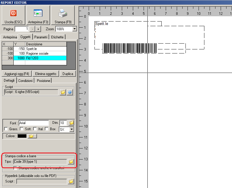

16/04/2014 09:28
Il campo che esce come numerico va benissimo, va pero' forzata la stampa di quell'elemento come codice a barre, tramite l'apposita opzione

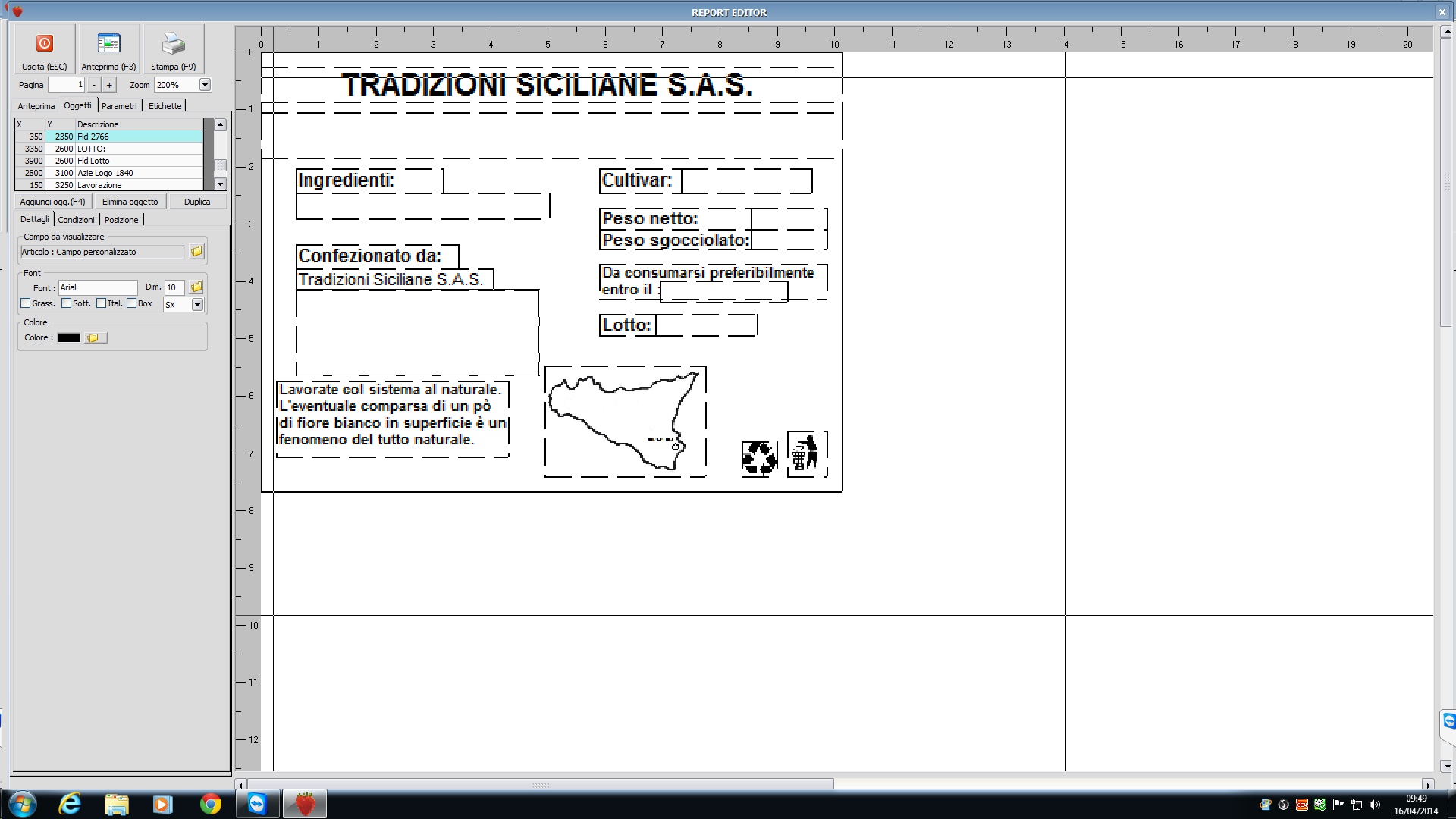

16/04/2014 09:50
In allegato lo screenshot

Se non compare il campo per forzare la stampa come codice a barre prova inserendo un elemento script come questo
If Product.Barcodes.Barcodes>0 Then Response.Write(Product.Barcodes(1).Value) End If
