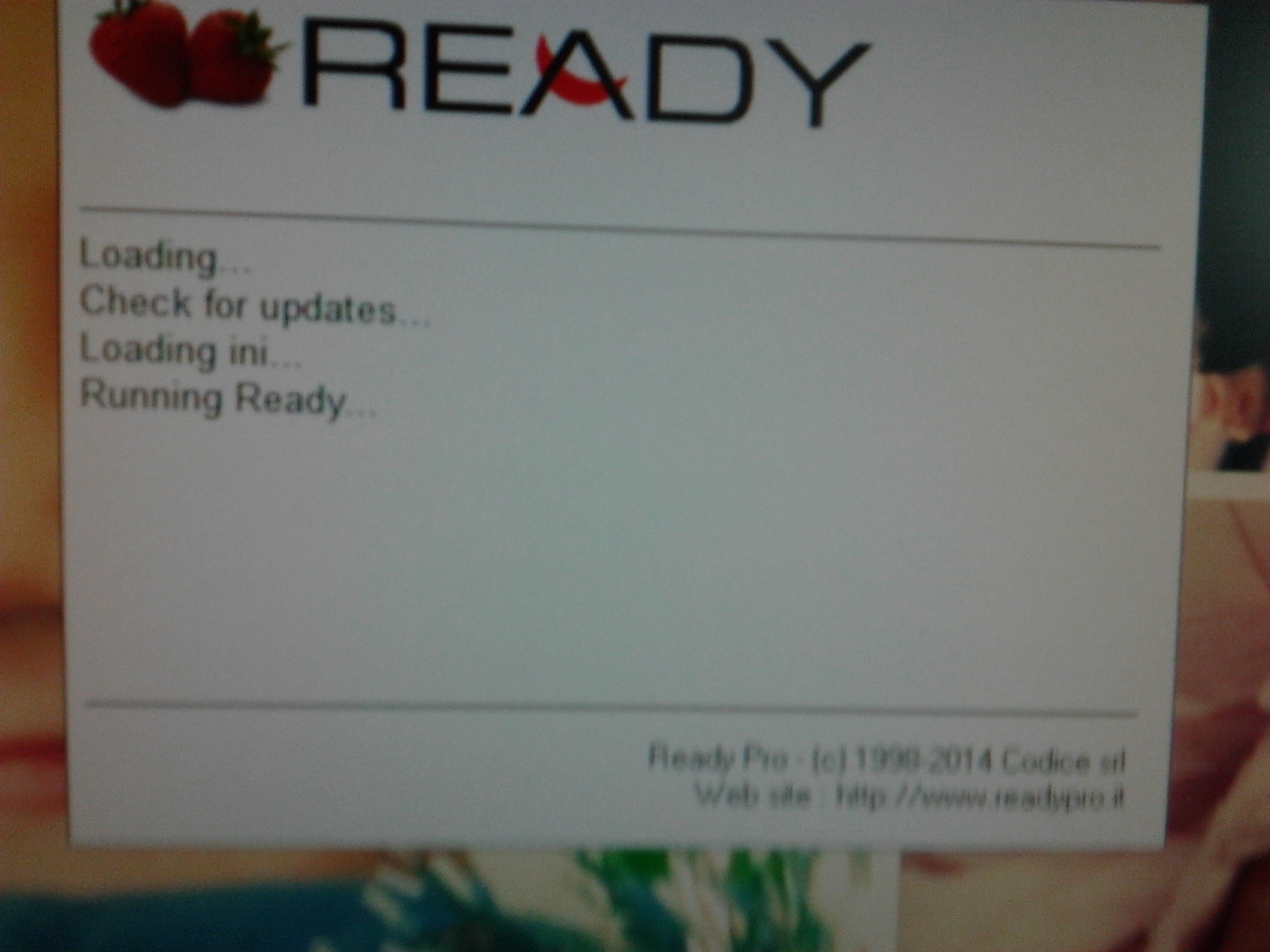

Sul terminale 2 compare qualche errore o messaggio? Oppure facendo doppio click sull'icona della fragola non succede niente?
Hai gia' provato a reinstallare nuovamente Ready Pro?
16/05/2014 10:34
Non compare nessuno errore!!!
Facendo doppio click il programma sembra che carica ma non si apre
Si ho provato a reinstallare Ready e mi da sempre lo stesso problema!!!
16/05/2014 10:41
Che sistema operativo e' installato su quella postazione? Ha gia' provato a riavviare il PC?
16/05/2014 10:46
Windows 7
si ho provato a riavviare il PC ma niente
16/05/2014 10:47
Carica fino a questo punto dopo scompare
16/05/2014 12:49
Nel frattempo ho provato ad aprire nuovamente il programma e si è avviato!!
16/05/2014 13:00
Ok meglio cosi'. Si vede che questa mattina aveva deciso di farci perdere un po' di tempo
