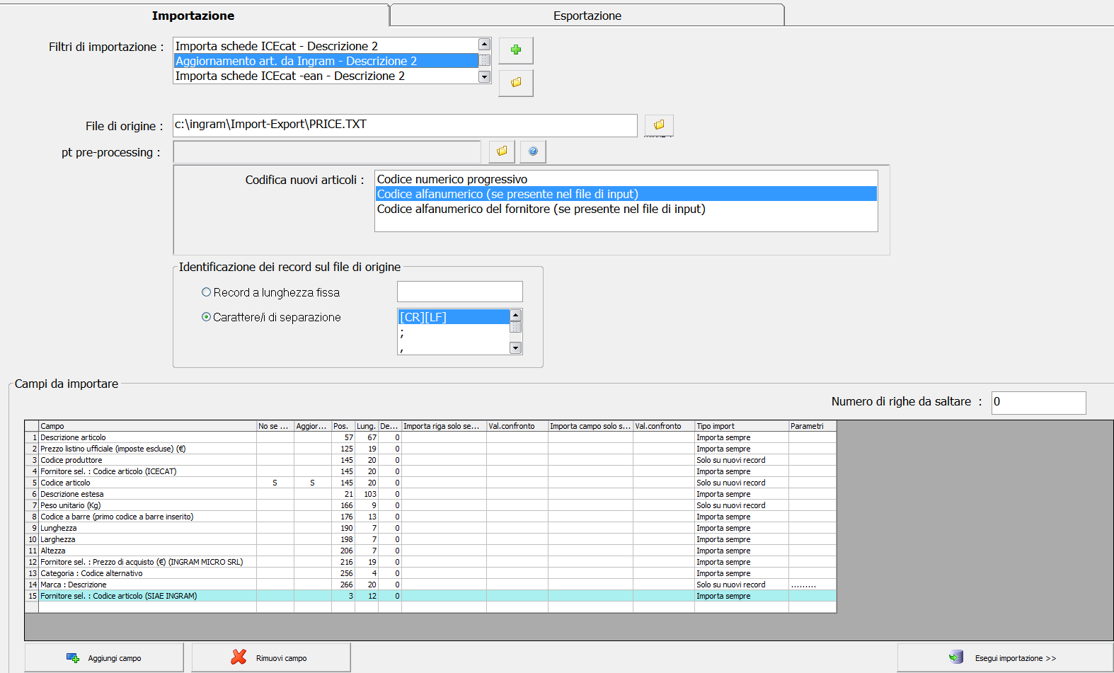

Citazione: La mia domanda è: posso creare una procedura di importazione con il catalog generico per lo stesso fornitore che attualmente importo con il filtro di importazione che sostituisca la procedura…. e non rischiare di creare un doppiane di articoli consentendomi, quindi, di sostituire l’aggiornamento quotidiano (non più con il filtro di importazioni ma con il plugin del catalog) per questi articoli già presenti in archivio per lo stesso fornitore? in linea di massima si, ma molto dipende dal formato del file e soprattutto da quali sono i campi gestiti in fase di importazione (tramite filtro di importazione e' possibile importare molti piu' campi rispetto ai plugin cataloghi fornitori). Se ci mostra uno screenshot della configurazione del filtro di importazione possiamo dare qualche indicazione piu' precisa sulla possibilita' o meno di migrare il tutto

Eccolo:

Buongiorno, questo filtro di importazione e' per un file con campi a larghezza fissa, e non per un file delimitato (tipo CSV) Quindi non e' possibile importarlo tramite il plugin catalogo CSV generico (che e' fatto appunto per file CSV)
Oltre a questo ci sono due campi che potrebbero comunque dare problemi, in una ipotetica importazione su un plugin catalog sviluppato adhoc
1) Campo categoria - Non vedo un campo categoria nel tracciato, c'e' solo un "codice alternativo categoria" ma questo presuppone che esista una categoria preconfigurata con quel codice. Invece i file da importare con i plugin catalogo fornitore dovrebbero gia' contenere la descrizione della categoria
2) L'ultimo campo "Codice articolo - SIAE INGRAM" non e' ben chiaro a cosa serve. Se e' l'importo dell'imposta SIAE (anche se non capisco perche' e' importato come codice) non e' previsto un campo per l'importazione di questo tipo di importo sui cataloghi fornitori

Salve Sig. Fabio, Ok, per quanto riguarda l'importazione del filtro, si sono importati al larghezza fissa ma poi nel catalogo fornitori darò l'impostazione a campi ed il separatore del campo in questo caso sarà la "," che appunto separa i campi e quindi si può identificare la numerazione progressiva dei campi stessi e quindi non dovrebbero esserci problemi; per quanto riguarda il suo punto 1) le categorie sono già mappare precedentemente e quindi poi nell'associazione del catalogo andrò ad associarli a quelle già esistenti; per quanto riguarda il suo punto 2) quello è un campo di associazione che abbiamo inserito con Glauco in teleassistenza che consente poi (con uno script separato) di sommare l'eventuale costo SIAE presente solo su alcuni articoli..e questo potrebbe essere un problema secondario da risolvere... In ogni caso il punto importante è non creare un doppione di articoli ma continuare ad aggiornare quelli esistenti per lo specifico fornitore...che mi dice?
