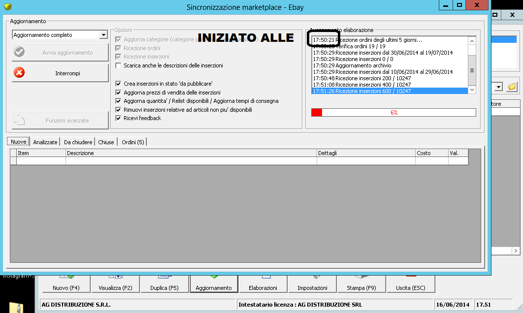

13/06/2014 03:40
anche oggi stesso problema! abbiamo lanciato la sincronizzazione ebay alle 19:00 adesso sono le 03:40 di notte e come da immagine NON HA ANCORA FINITO. Inoltre com'è possibile che analizzi 27.000 inserzioni se noi ne abbiamo pubblicate solo 8.000 ?

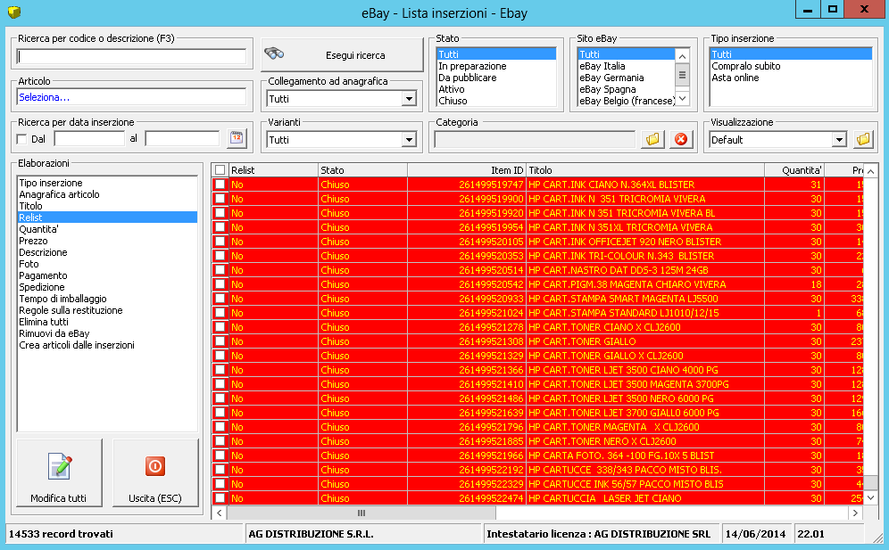

Da questo screenshot pero' si puo' vedere qual'e' il problema: ci sono decine di migliaia di inserzioni chiuse che sono configurate per il relist automatico. Cioe' sono inserzioni CHIUSE che sono configurate per essere ripubblicate su eBay quando l'articolo collegato e' nuovamente disponibile, il problema e' che sono anche gia' state create altre inserzioni per gli stessi articoli, e quindi eBay restituisce una lunga serie di errori perche' non consente la creazione di inserzioni duplicate.
La soluzione chiaramente e' di rimuovere il flag "relist automatico" da tutte le inserzioni chiuse, per fare questo dalla lista inserzioni:
- ELABORAZIONI - RELIST - Si cercano tutte le inserzioni con stato CHIUSO - Si modificano tutte in massa per disattivare il relist automatico
Fatto questo il problema dovrebbe essere risolto

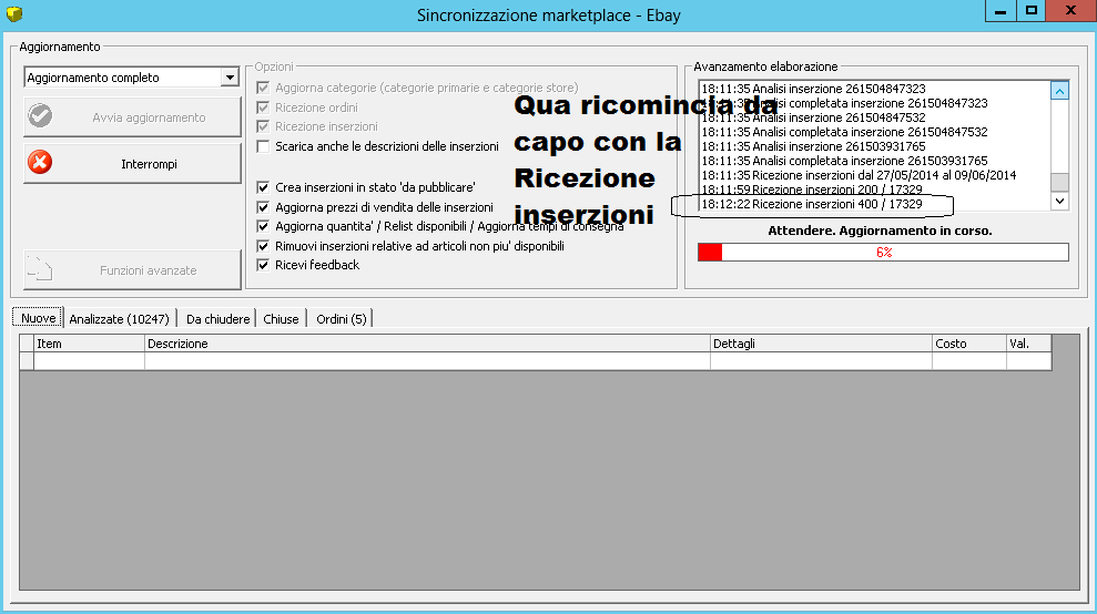

il problema è quando l'Aggiornamento completo effettua i seguenti passaggi: - Ricezione inserzioni - Analisi completa inserzione
Le foto e i tempi che vedi sono relative ad un eBay senza articoli pubblicati nè da pubblicare, quindi diciamo "vergine" e ci mette già diverso tempo, anche adesso che NON ho più rimosso gli articoli in stato chiuso.

Citazione: il problema è quando l'Aggiornamento completo effettua i seguenti passaggi: - Ricezione inserzioni - Analisi completa inserzione
Si e' normale. E' una operazione che come detto in precedenza dovrebbe impiegare 1h / 1h:30 con il numero di inserzioni (circa 20'000) che avete attualmente associate all'account (cioe' non deve impiegare 7 ore)
