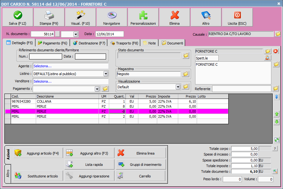

CASO 1) RIENTRA 1 COLLANA + 2 PERLE NON LAVORATE La linea in viola e' una linea di tipo RITIRO ARTICOLO e serve per fare in modo che la quantita' delle perle con +8 -8 non influisca sul magazzino

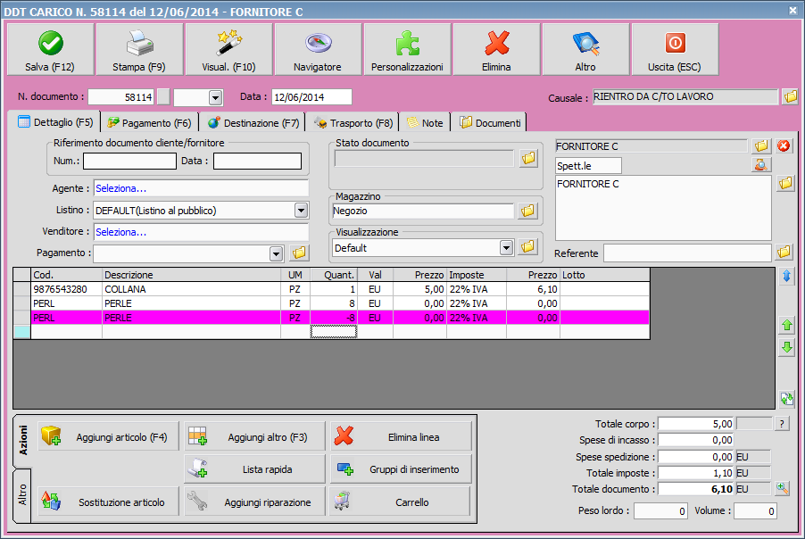

CASO 2) RIENTRA 1 COLLANA e 2 PERLE rimangono in carico al terzista In questo caso semplicemente non inserisco nel documento di carico le 2 perle, perche effettivamente NON sono rientrate

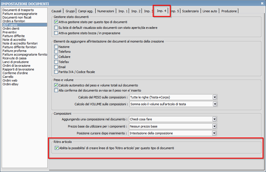

Come default e' probabile che la funzionalita' RITIRO ARTICOLO non sia attiva sui carichi di magazzino perche' pensata piu' per la procedura di vendita al banco. Per attivarla va utilizzata questa opzione da UTIL / IMPOSTAZIONI DOCUMENTI
