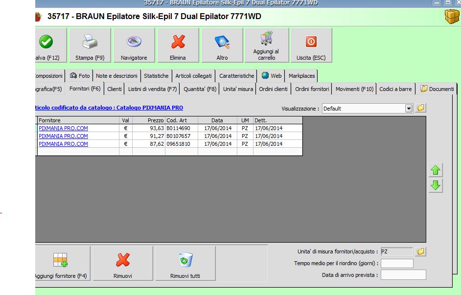

poi non mi è chiaro perchè nell'anagrafica articolo di alcuni prodotti pix vengono inseriti più prezzi e quale prezzo prende ready

Citazione: poi non mi è chiaro perchè nell'anagrafica articolo di alcuni prodotti pix vengono inseriti più prezzi e quale prezzo prende ready Questo puo' essere dovuto ad una errata configurazione dell'importazione da catalogo, ma dovreste aprire un thread separato per questo

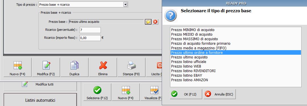

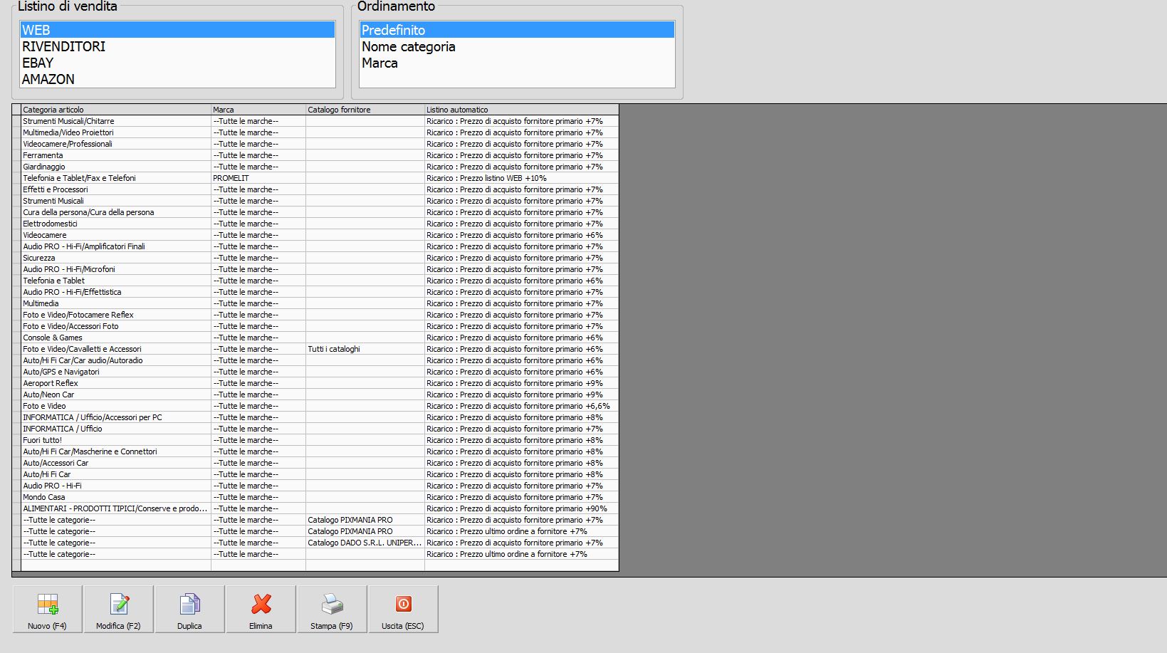

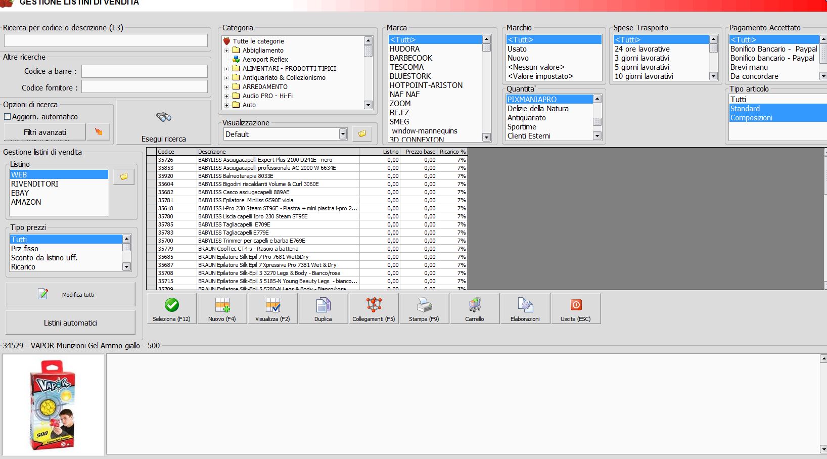

importazione prodotti da fornitore esterno in questo caso pix, inserimento dei prezzi tramite i listini automatici come visualizzato in foto

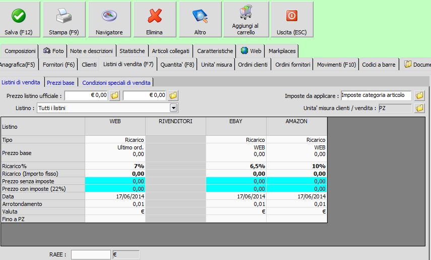

perfetto ma perchè alcuni prodotti pix restano a 0? dipende dal tipo di prezzo se fornitore primario o ultimo prezzo d'acquisto? non capisco
18/06/2014 12:54

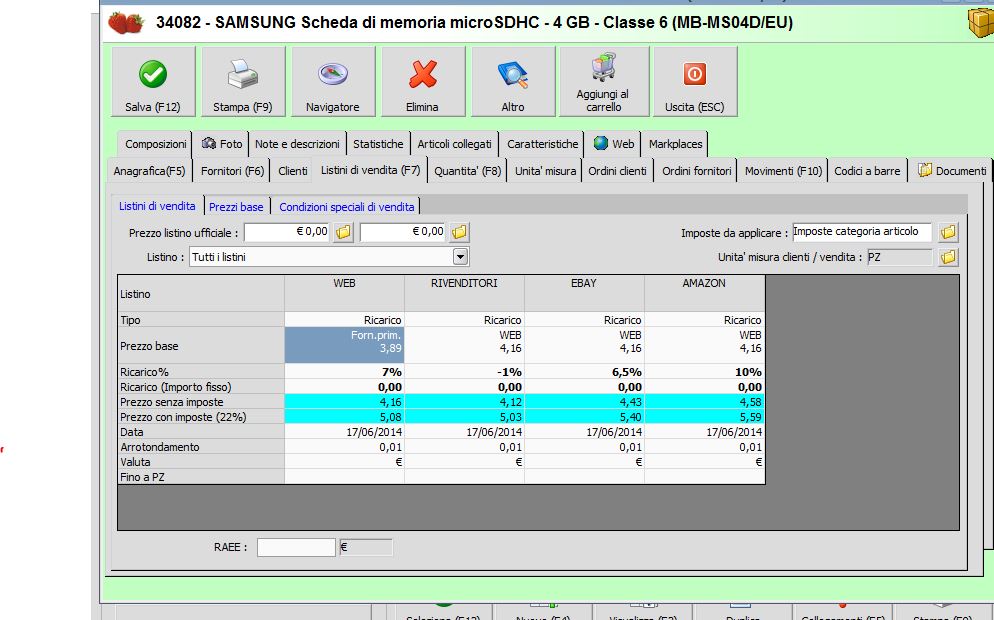

Credo di aver capito l'intoppo... allora se il prezzo è preso da "fornitore primario" allora i listini automatici funzionano ed il prezzo viene calcolato. Invece, se il prezzo è "ultimo ordinato" non viene aggiornato in base alla regola del listino automatico e resta a 0. C'è un modo per sistemarlo? noi non abbiamo toccato nulla dall'ultima impostazione che abbiamo fatto con Glauco per il catalog pix in teleassistenza.

Prezzo ultimo acquisto e' valorizzato solo se questo articolo e' gia' stato acquistato (e guardando gli screenshot sopra direi che non e' cosi', cioe' NON avete mai acquistato quell'articolo dal fornitore). Quindi e' normale che poi il prezzo diventi zero se si usa questo come prezzo base

Devi usare un prezzo base che sai possa avere un valore. http://help.readypro.it/manual.php/it/221/tipi-di-prezzi-base-utilizzabili-per-la-generazione-dei-listini-di-vendita
Chiaro che se un articolo non e' mai stato acquistato il prezzo ultimo acquisto sara' sempre a 0 e quindi e' impossibile che un calcolo sia possibile finche' un primo acquisto non avviene

Dagli screenshot sopra mi sembra il contrario. Cioe' viene dato un importo come prezzo fornitore primario (o prezzo minimo/medio/massimo di acquisto) ed invece non ha un prezzo come ultimo acquisto. C'e' anche da dire che e' difficile dare risposte precise perche' ogni volta stai allegando screenshot di articoli diversi, quindi sinceramente un quadro completo di come e' configurato un singolo articolo non ce l'ho
