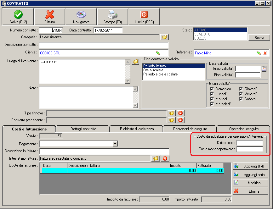

Riprendo il discorso su CONTRATTO CON IMPORTO A SCALARE. Avremmo risolto !!!!! il problema trasferendo il excell le operazioni risultanti sul CONTRATT -COSTI E FATTURAZIONE - OPERAZIONI ESEGUITE Ed operando conseguentemente su excel.
In OPERAZIONI-Attività Dipendenti,Tabelle categorie le operazioni PREPAGATE abiamo inserito SI in Fatturare e NO in Addebitare. Quando inserisco la nuova Operazione indico correttamente es. Attività ordinaria PREPAGATA Collego il cliente al contratto prepagato e In Costi e addebiti al cliente non appare l'importo da addebitare al cliente. Inoltre Aprendo il contratto interessato in Costi e Fatturazione - cliccando su Operazioni eseguite Appare l'operazione fatta ma il costo dell'operazione NON appare o meglio indica 0,00
La cosa strana che faccio presente è : se In OPERAZIONI-Attività Dipendenti reinserisco, cliccando su icona gialla, la categoria Attività ordinaria PREPAGATA (quindi la medesima categoria inserita in precedenza) l'importo da addebitare appare e così pure nel contratto.
Credo non segua la logica di READY e ,per eviatre possibili errori,sia un'anomalia da sistemare.
Se fosse conseguente ad un mio errore vi prego di segnalarmelo. Grazie Nicola
17/02/2011 17:14
Citazione: Quando inserisco la nuova Operazione indico correttamente es. Attività ordinaria PREPAGATA Collego il cliente al contratto prepagato e In Costi e addebiti al cliente non appare l'importo da addebitare al cliente. Inoltre Aprendo il contratto interessato in Costi e Fatturazione - cliccando su Operazioni eseguite Appare l'operazione fatta ma il costo dell'operazione NON appare o meglio indica 0,00 Nel caso di operazioni collegate a contratto le tariffe applicate sono quelle indicate sul contratto stesso
