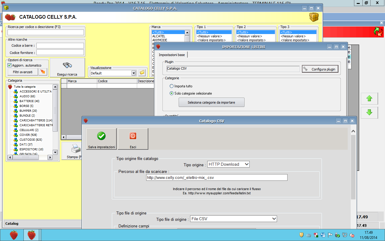

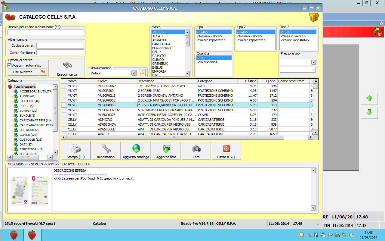

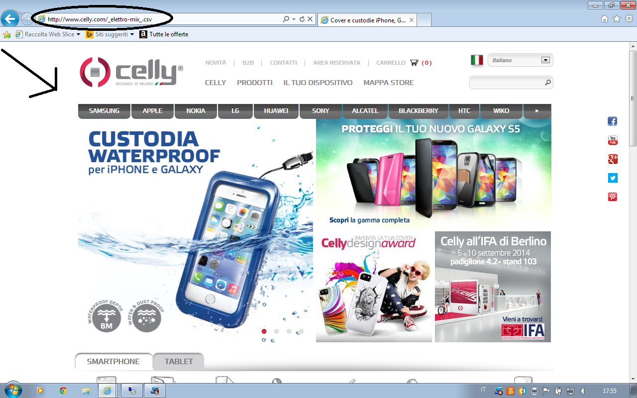

In allegato screen shot elenco articoli del catalogo celly, sembra ok. Inoltre allego pure info circa il csv. E' normale che mi porta sulla pagina web del sito celly? Dai un occhiata.....

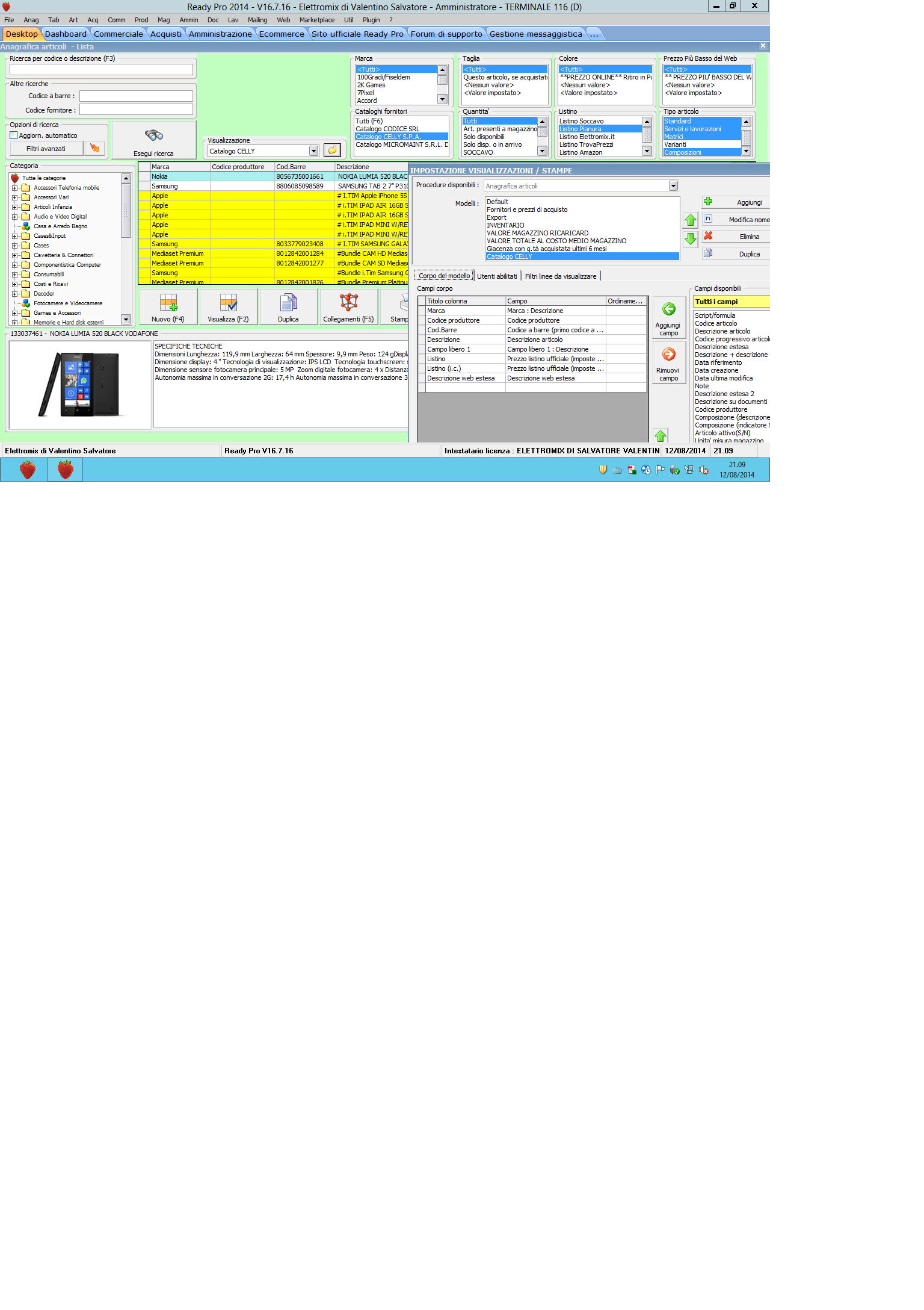

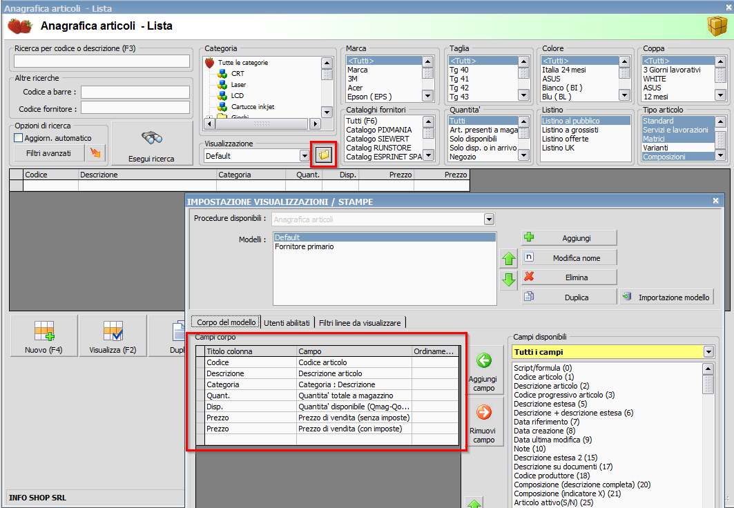

Citazione: Stavo provando a caricare dei prodotti tramite la funzione 'cataloghi' e il software mi restituisce l'errore 3265. A cosa può essere dovuto?! Direi che sul catalogo esterno sembra tutto ok. Puoi mostrarci uno screenshot dei campi configurati sulla visualizzazione in lista articoli? L'errore compare con qualsiasi tipo di ricerca?
12/08/2014 21:15
in allegato quanto richiesto. l'errore si presenta con qualsiasi tipo di visualizzazione

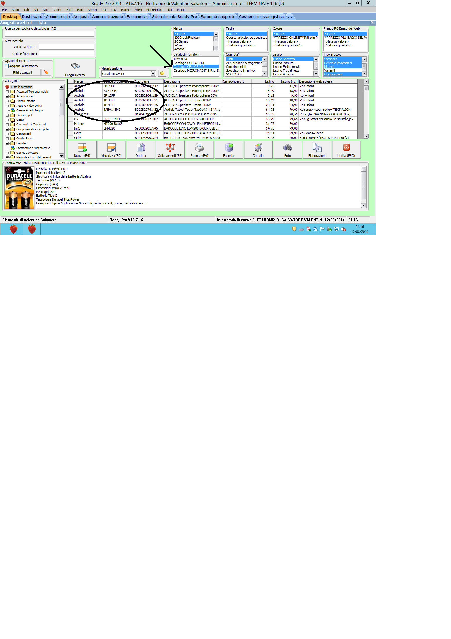

notavo un'altra cosa.....se uso il filtro di ricerca "catalogo celly" non mi restituisce l'elenco articoli del catalogo celly ma anche altri articoli che non appartengono al catalogo. Come mai?

Il filtro di ricerca per catalogo serve per ricercare ANCHE sul catalogo, e non per ricercare solo gli articoli del catalogo. Ovvero compariranno sempre gli articoli codificati a magazzino + gli articoli del catalogo. Non e' possibile ricercare solo gli articoli da catalogo dalla lista articoli: per vedere solo gli articoli del catalogo e nient'altro va aperto il catalogo specifico da ACQ / CATALOGHI FORNITORI
