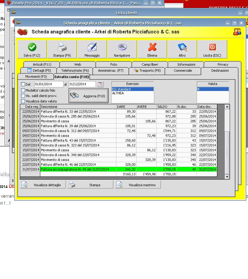

L'obiettivo che vorrei raggiungere è quello di fare in modo che sull'estratto conto del cliente, tale fattura risulti saldata in quanto il debito del cliente era già saldato con la ricevuta di cassa. In ambedue i modi utilizzati mi resta uno sbilanciamento nell'estratto conto.

Ci puo' mostrare prima di tutto uno screenshot di un estratto conto di esempio? Se ho capito bene in estratto conto compaiono sia la ricevuta di cassa, sia la fattura, giusto?

Si essatto sull'estratto conto risultano tutte e due i documenti, sia la ricevuta di cassa che la fattura differita emessa, ma la seconda risulta da saldare. Allego lo screen shot, i movimenti del 22/7 sono quelli che risultano i più chiari.
03/09/2014 12:17
Ma la ricevuta di cassa e' stata convertita in fattura giusto? Perche' l'importo della fattura e' diverso? (328 eu contro 328,39 della ricevuta)
03/09/2014 12:35
Si giusto, ho fatto un arrotondamento sulla fattura. E come vedi anche per le fatture accompagnatorie avrei bisogno di avere il bilanciamento in avere, come si fa?

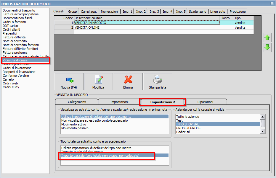

Per il discorso del doppio movimento visibile in anagrafica (cioe' il fatto che e' visibile sia la ricevuta che la fattura differita relativa) da
UTIL / IMPOSTAZIONI DOCUMENTI
va modificata la configurazione sulle ricevute di cassa, configurando la visualizzazione sull'estratto conto come "Importo parziale"
