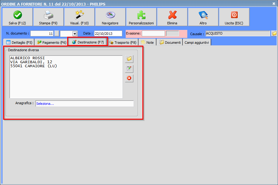

Buongiorno Mario, i dettagli del cliente dovrebbero essere inseriti come destinazione diversa dell'ordine a fornitore
20/08/2014 11:58
Grsdxadazie per la velocità!!
Ma non trovo i campi da inserire nel report ordine fornitore mi sembra che non ci siano i campi della destinazione diversa.
Di nuovo grazie per l'aiuto.
20/08/2014 14:43
Il campo con la destinazione diversa e' quello indicato in figura

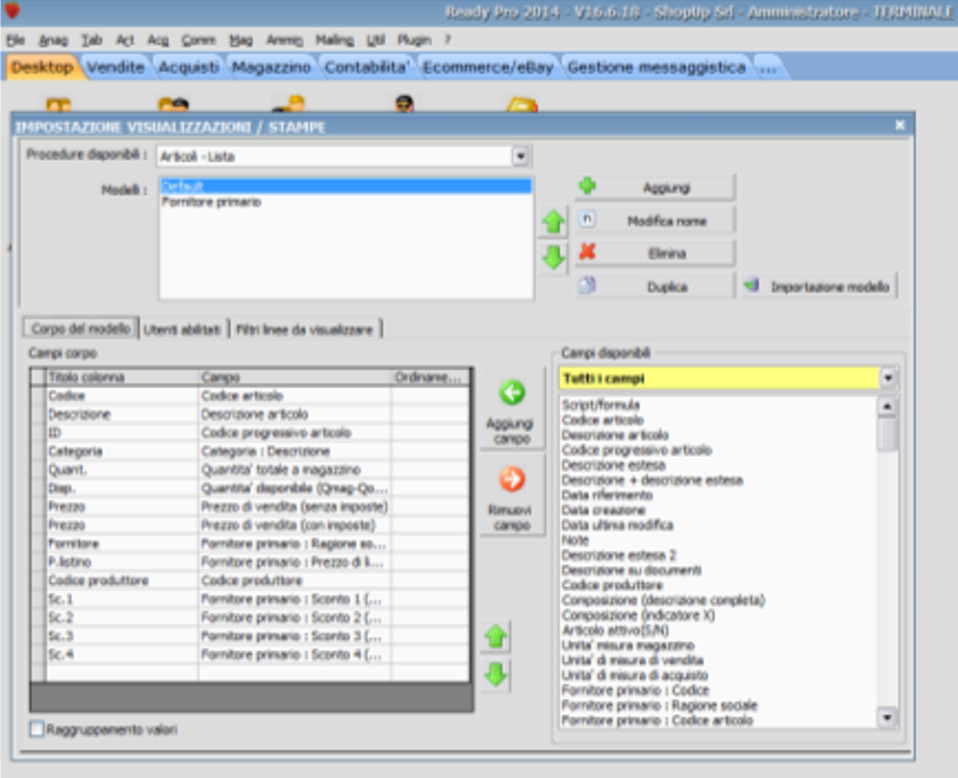

20/08/2014 17:29
scusate l'insistenza, ma quello che mi fate vedere non corrisponde a quello che vedo sul programma. entrando in visualizzazione/stampe l'immagine mostra il campo procedure vuoto e sotto il default. Mentre nel programma devo per forza scegliere una procedura a cui è legato il default.
Se entro dentro qualsiasi procedura legata agli ordini fornitori nella lista dei campi disponibili non figura la destinazione diversa.
Come faccio ad arrivare al default a cui vi riferite nella vostra risposta?
20/08/2014 17:40
Non riesco purtroppo a capire a quale schermata del programma fa riferimento. Puo' mostrarci qualche screenshot per farci capire su quale parte del programma sta operando?

22/08/2014 10:02
Questa schermata riguarda la LISTA ARTICOLI. I campi a cui faccio riferimento sono invece quelli della procedura ORDINI A FORNITORI, all'inizio mi pareva stessimo parlando di questo.

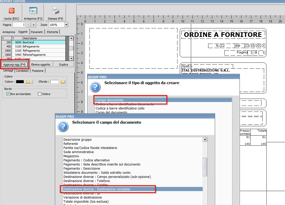

22/08/2014 11:24
Grazie per l'aiuto ma forse non mi sono spiegato bene mi scuso per questo.
Ho seguito le istruzione che mi hai mandato ma non isolvo il mio problema che è il seguente:
"Mi occorre stampare sul report ordine al fornitore il campo delle destinazione delle merce."
Le variabili necessarie da inserire nel report non sono presenti negli oggetti del modulo.
22/08/2014 11:38
Per modificare il modulo di stampa va utilizzata la procedura UTIL / REPORT EDITOR, aggiungendo il campo con la destinazione all'interno del modello di stampa, come mostrato in figura
Il report editor e' una procedura piuttosto complessa, per indicazioni piu' precise puo' fare riferimento al manuale: http://help.readypro.it/manual.php/it/1029/report-editor
