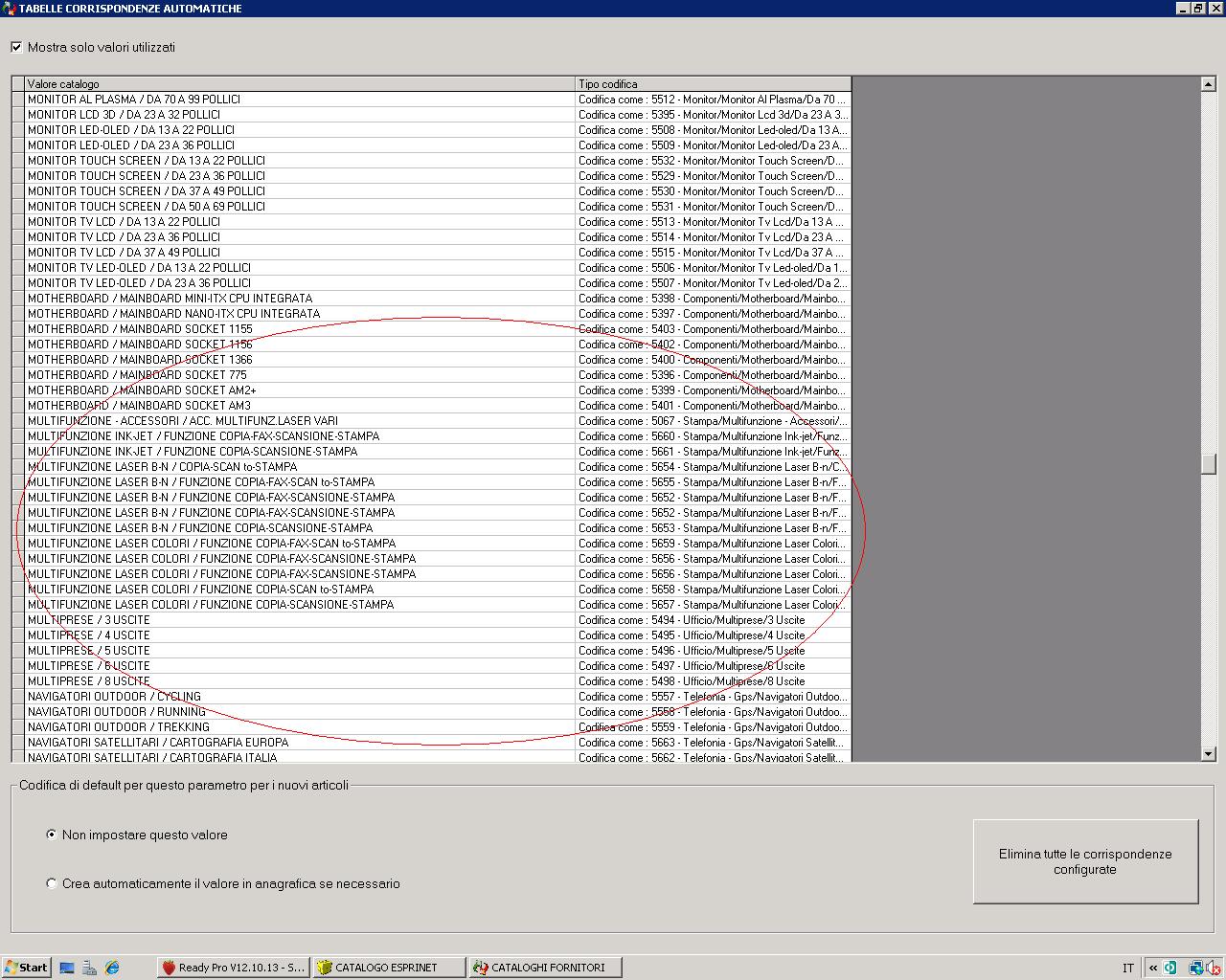

Allora l'associazione evidentemente non funziona (e per questo motivo non vengono codificati in automatico dalla procedura). Quali sono esattamente i nomi delle categorie del fornitore ed il nome della categoria locale? Puoi riportarli qui o mostrare uno screenshot?

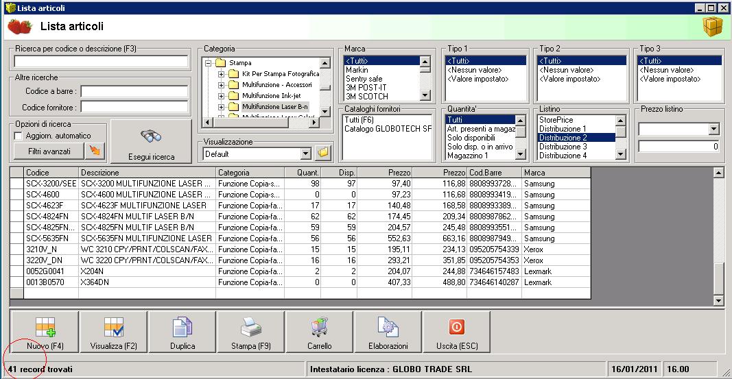

Per risolvere questo problema le ho provate tutte ho ricreato tutte le categorie, ho cancellato il catalog e ne ho impostato uno nuovo ma nulla ci sono alcuni articoli che non vengono caricati, mentre articoli già esistente delle stessa categoria vengono tranquillamente aggiornati per esempio hoo nella categoria "Multifunzione" ci sono già 41articoli esistenti che vengono tranquillamente aggiornati con le disponibilità e prezzi mentre non vengono creati gli altri 97
Ovviamente se tento di caricare manualmente il prodotto dalla Lista articoli l'ho trova nel catalog ma quando confermo l'intenzione di caricarlo in anagrafica mi viene richiesto di scegliere la categoria. Sembra quasi che non riconosca alcune impostazioni di categoria scelte da me,

Si e' sufficiente. Sarebbe utile anche il catalogo fornitore esterno, ma quello possiamo rigenerarlo noi. Vedo dal tuo screenshot CATALOGO GLOBOTECH: e' un collegamento con un ecommerce Ready Pro giusto?

Ok, abbiamo identificato l'errore. C'e' voluto un po' perche' l'archivio e' bello grosso E' sempre legato alla categoria con la / all'interno della descrizione (ma sulla categoria del fornitore e non sulla tua categoria locale) Entro domani mattina pubblicheremo un aggiornamento con la correzione
