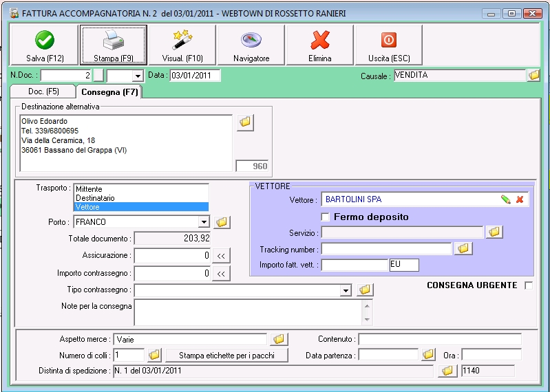

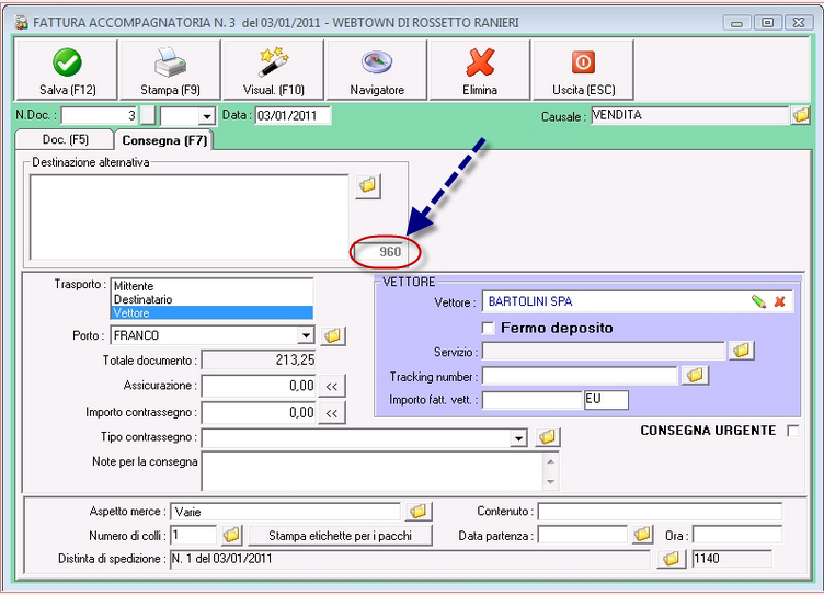

 -Quando nella stessa distinta di spedizione ho due Fatture intestate allo stesso cliente (che chiamerò X)
 -Quando nella stessa distinta di spedizione una delle due fatture intestate ad X, ha una destinazione diversa (che chiamerò Y)
 Problema:
 Nella visualizzazione della distinta in Ready io vedo correttamente:
 DOCUMENTO  -  INTESTATARIO  -  DESTINAZIONE
 1                        X
 2                        X                         Y
 ma il problema è che quando genero il file FNVAB per Bartolini entrambe le spedizioni vengono assegnate ad Y, cioè la destinazione alternativa di un solo documento dei dei due generati.
