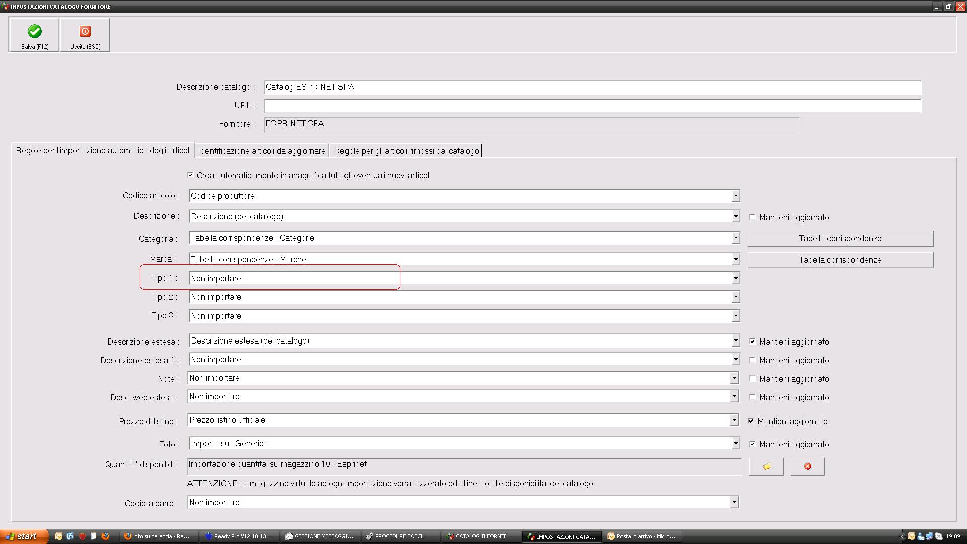

21/01/2011 19:12
pensavo si potesse impostare come ho evidenziato nell'immagine ma evidentemente mi sbagliavo, l'automazione del punto 4 è una cosa che si può fare in teleassisitenza o è più complicato? mi è rimasto di fare il punto 2 che farò comunque presto
22/01/2011 01:34
Citazione: l'automazione del punto 4 è una cosa che si può fare in teleassisitenza o è più complicato? Va preparato uno script prima (perche' e' un po' complicato per farlo "al volo" in teleassistenza) e poi viene installato in teleassistenza
