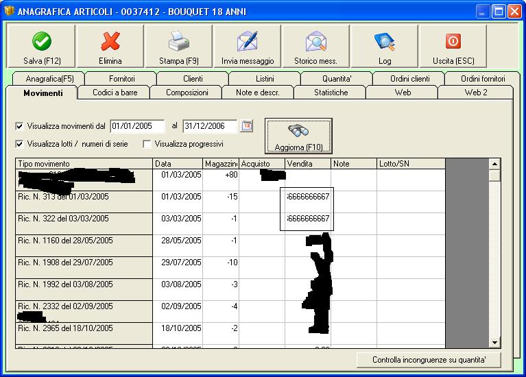

Quei campi contengono il prezzo. Evidentemente il prezzo IVA esclusa degli articoli e' quello che vedi nella cella (x vederlo tutto devi allargare la cella).
11/09/2006 21:00

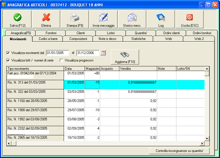

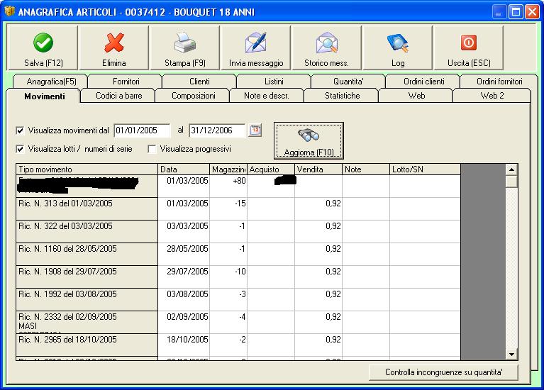

Sotto (nella parte cancellata) il prezzo (e questo si intuisce) è giusto. Questo tipo di problema capitò anche lo scorso anno dopo un aggiornamento. Comunque.....visto che raramente gli utenti vengono presi in parola...ti allego la stessa scheda ottenuta con la versione 8.8.1. Sono sicuro che se mi metto a fare una ricerca di videate simili ne incontrerò tante altre. Mi auguro che questa strana risposta del data base non comporti altri problemi. Adesso mi risponderai che a te queste problematiche non risultano ecc. ecc. con la richiesta finale di inviarti una copia zippata del data base, ed io per tagliare la testa al toro reinstallerò la 8.8.1. Fammi sapere

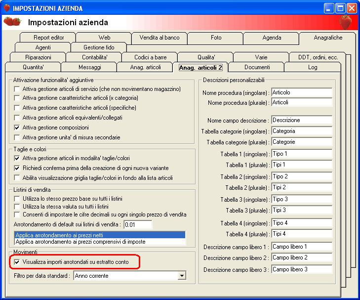

Questa opzione su Util/Impostazioni azienda e' selezionata?

Ma il problema che ti ho posto è .....perchè la nuova versione di Ready alla voce movimenti art. visualizza (nel periodo Marzo 2005) cifre diverse dai movimenti fatti in epoca successiva?

Buongiorno Massimo, ho letto solo ora la tua risposta. Credevo d'aver posto una domanda semplice.....ad un problema che non so da cosa dipende ne cosa provoca. E cioè.....come mai la nuova versione di Ready (8.8.8) mi visualizza, vedi allegati precedenti, cose diverse dalla 8.8.1? A me sembra una domanda semplice.

Scusa Massimo ma io non riesco a starvi dietro. Vi mando un allegato dove sono visualizzati i movimenti di un art. I movimenti di vendita sono stati creati tutti da ricevute di cassa. Sulla ricevuta 313 e 322 mi propone una vendita con un marea di decimali mentre i movimenti successivi sono giusti. Le vendite sono state eseguite sempre allo stesso prezzo.

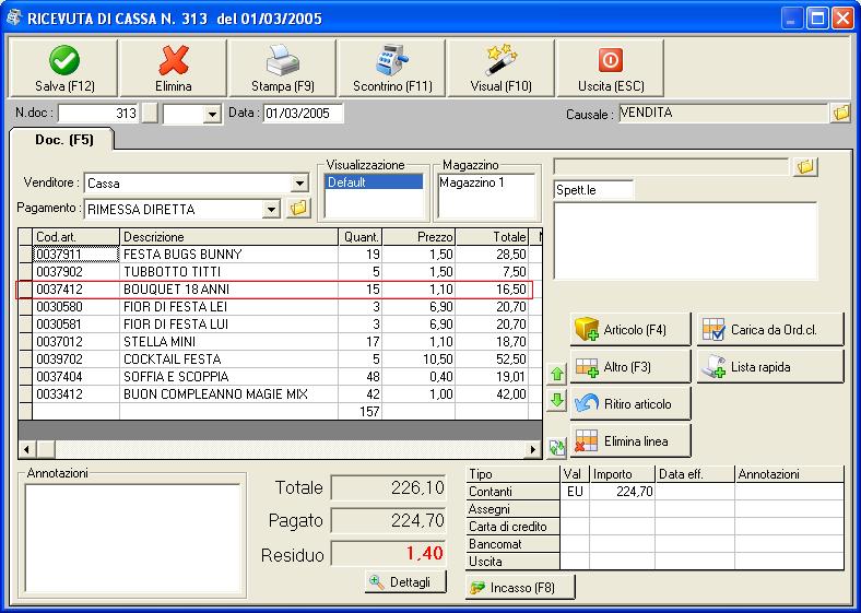

La versione precedente di Ready invece visualizza tutto bene. Secondo voi il problema stà nel mio data base? Può anche essere. Ti allego comunque la ricevuta di cassa del 01/03/2005 n. 313. Se lo ritieni necessario ti manderò il data base. Fammi sapere Grazie

In teoria l'unica differenza che potrebbe causare quello che dici e' che sulla nuova release e' prevista la gestione di unita' di misura multiple. In pratica se, per esempio, l'articolo e' gestito a magazzino in PEZZI mentre viene venduto a CONFEZIONI, sui movimenti Ready cerca di ricalcolare il prezzo unitario in base all'unita' di misura di magazzino. Questo la 8.8.0 ancora non lo faceva e quindi probabilmente la differenza e' qui:
Comunque: 1) non dipende dal database (ovvero il database non e' rovinato) 2) per essere sicuri dell'origine del problema dovremmo vedere il tuo db 3) non preoccuparti perche' la cosa non ti creera' malfunzionamenti, e' solo un difetto di visualizzazione 4) io userei la 8.8.8 attivando l'opzione che ti ho segnalato sopra

Con la spunta di quella casella che mi hai suggerito la visualizzazione della scheda è giusta.
Senza la spunta (come è sempre stato fino ad adesso) appare quella visualizzazione solo in quei due movimenti.

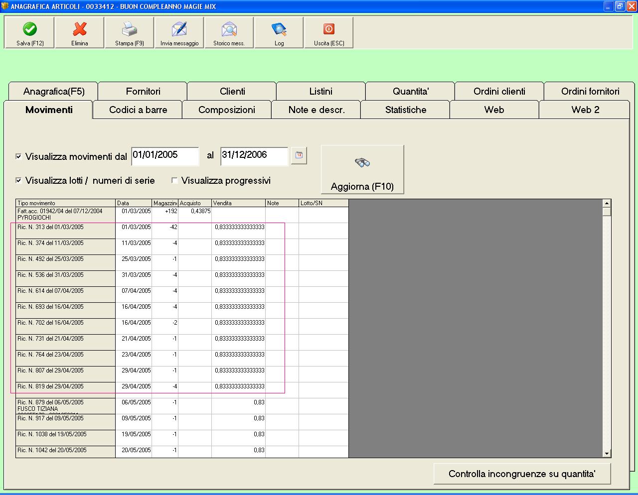

Ho cercato altri art. che danno lo stesso problema e ne ho trovato un'altro che ti allego.

Citazione: Con la spunta di quella casella che mi hai suggerito la visualizzazione della scheda è giusta. Ok, se la lasci attiva vedrai che non ci sono problemi. Quell'impostazione serve proprio per eliminare questo problema (anche se non mi spiego perche' con la 8.8.1 il problema non c'era, questa e' la cosa strana)

E vengono cosi' perche anche sul documento di origine ci sono questi importi, come si puo' vedere da questo screenshot
13/09/2006 08:01
Ovviamente quegli importi non li hai inseriti tu, erano le vecchie release di Ready che effettuavano il calcolo del prezzo netto sulle ricevute senza arrotondarlo (invece adesso l'utilizzo di decimali in aggiunta avviene solo se necessario). Comunque e' solo un problema di visualizzazione, attiva quell'opzione che ti ho indicato e tutto sara' visualizzato correttamente
