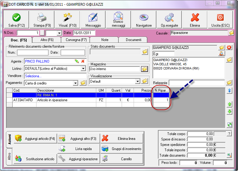

Citazione: a questo proposito per stampare etichetta identificativa e ricevuta da lasciare al cliente devo uscire dalle ddt di carico ed entrare in lavorazioni e riprendere la scheda altrimenti me le stampa senza legarle al cliente perchè non ho ancora salvato la ddt I passaggi che farei io sono: Creo un nuovo DDT di Riparazione intestandolo al cliente, premo sul pulsante AGGIUNGI RIPARAZIONE e nella finestra che si apre creo la riparazione inserendo solo i dati dell'articolo e del difetto. Salvo la riparazione, premo su SELEZIONA per importarla nel documento di trasporto e per stamparla faccio doppio clic sul link indicato in figura per visualizzare la scheda completa di articolo, descrizione difetto, intestazione cliente e dati di carico.
Per visualizzare questa colonna devi chiaramente personalizzare la visualizzazione del corpo documento inserendo il campo: RIPARAZIONE - NUMERO:

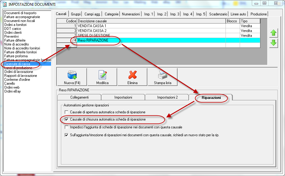

Citazione: Inoltre mi piacerebbe che mi chiudesse in automatico la riparazione e quindi vorrei che lo stato della scheda riparazione passasse a "riparazione chiusa. articolo reso riparato/sostituito", la scheda chiusa e che la ddt di carico venisse anche essa chiusa.
Devi impostare la chiusura automatica tramite causali documenti in UTIL > IMPOSTAZIONI DOCUMENTI come indicato in questo screenshot:
