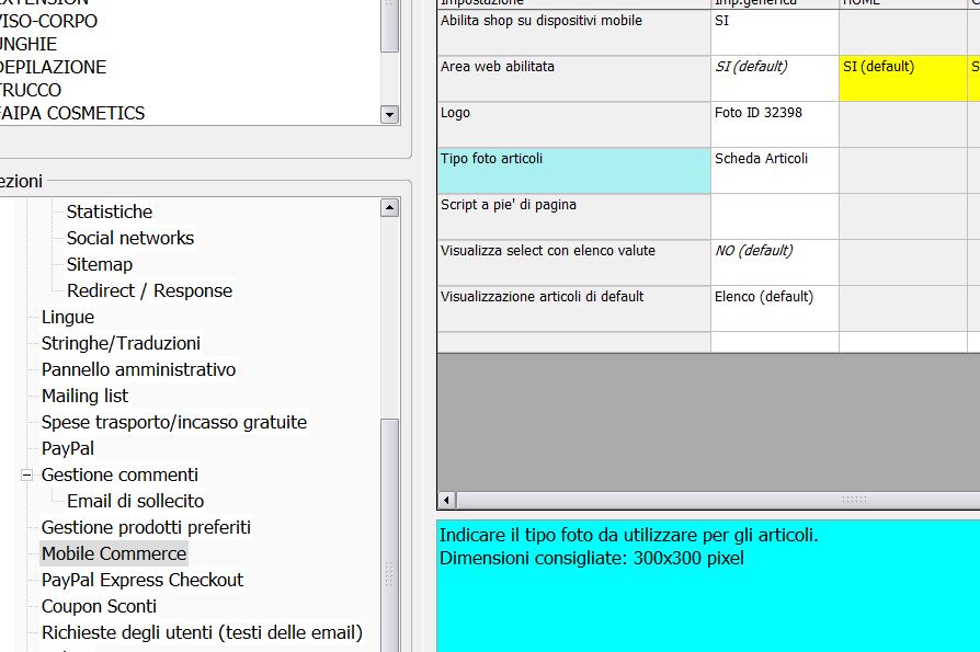

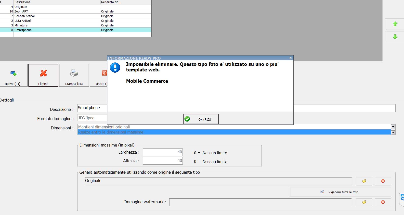

un ultima cosa, scusa se insisto ancora poi mi arrendo.
quando tento di cancellare "smartphone"viene indicato chiaramente il modulo "mobile commerce", ma come si puoi vedere però è impostato un altro tipo di foto "Scheda Articoli". (che ho cambiato dopo l'ultimo aggiornamento, perchè prima c'era proprio "smartphone")

Citazione: quando tento di cancellare "smartphone"viene indicato chiaramente il modulo "mobile commerce", ma come si puoi vedere però è impostato un altro tipo di foto "Scheda Articoli". (che ho cambiato dopo l'ultimo aggiornamento, perchè prima c'era proprio "smartphone") hai ragione; rilasceremo un aggiornamento del plugin con una piccola correzione che ti permetterà di eliminare il tipo foto non utilizzato

Ciao, con l'ultimo aggiornamento del plugin dovresti riuscire a rimuovere il tipo foto che non utilizzi più. Prima però devi scollegarlo da dentro le impostazioni del plugin Mobile.
Fa sapere se risolvi.

Negativo,
mi riporta sempre la stessa scritta.
Sto tentando di cancellare anche un atro tipo di foto che non ho mai utilizzato su mobile e mi esce comunque la stessa scritta.

No ne ho solo uno.
e sul tipo di foto associato al mobile ecommerce è selezionato un altro tipo di foto come screeshot che ho allegato in alto

Ciao, prova a scaricare l'aggiornamento del plugin Mobile appena rilasciato. Poi controlla se il tipo foto che non riesci ad eliminare è collegato ad una delle impostazioni del mio screenshot. In quel caso se elimini il collegamento vedrai che si risolve. Fa sapere se funziona
