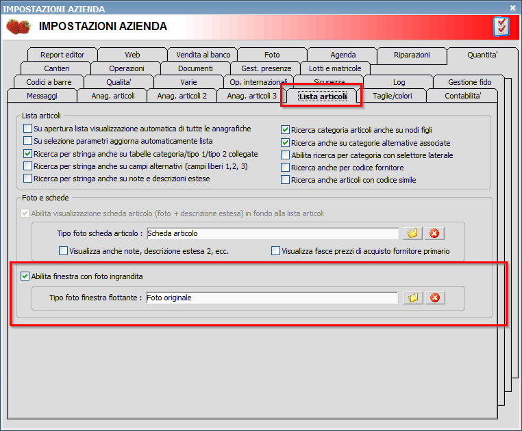

La prima cosa da fare e' di verificare da UTIL / IMPOSTAZIONI AZIENDA se e' stato specificato un tipo foto da utilizzare per la visualizzazione
11/12/2014 10:04
risulta abilitato
12/12/2014 08:49

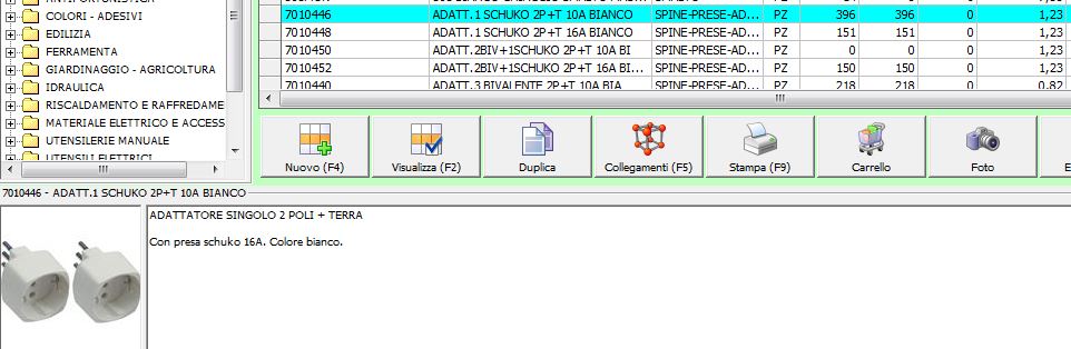

Se e' tutto configurato premendo il pulsante FOTO sulla lista aritcoli dovrebbe comparire una finestra flottante con la foto del tipo selezionato

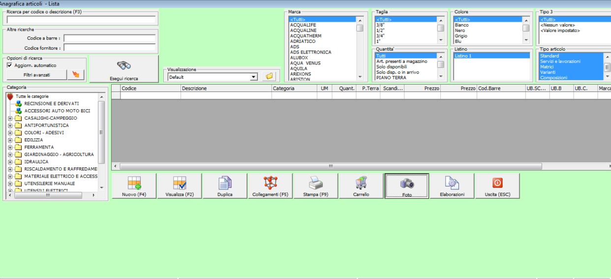

PERFETTO MA NONhttp://www.readypro.it/public/forum_1/392/pic42.png SI VEDE QUANDO CLICCO NEL PULSANTE FOTO
15/12/2014 09:13
Mi scusi ma non ho proprio capito
15/12/2014 09:50
mi scusi allora quando io clicco su foto non si apre nessuna foto
15/12/2014 10:49
Puo' mostrarci uno screenshot dell'intero schermo? (dopo aver premuto il pulsante FOTO chiaramente)
Perche' una possibilita' ad esempio e' che la risoluzione dello schermo sia troppo bassa e che quindi non ci sia spazio per poter visualizzare una nuova finestra con la foto

Si la finestra si vede, anche se non si vede tutto lo schermo quindi non si capisce con precisione se e' una finestra ad intero schermo o meno. Dalla forma direi comunque che la finestra e' visualizzata ad intero schermo, questo sicuramente e' il motivo per cui non vedete la finestra con la foto aggiuntiva, perche' non c'e' spazio per visualizzarla, servirebbe un PC con una risoluzione piu' alta

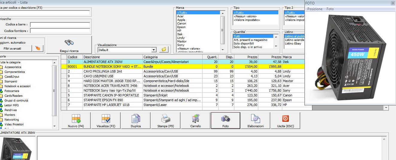

CON UN 27 POLLICI nenache si vede se apro l'archivio dimostrativo informatica si vede

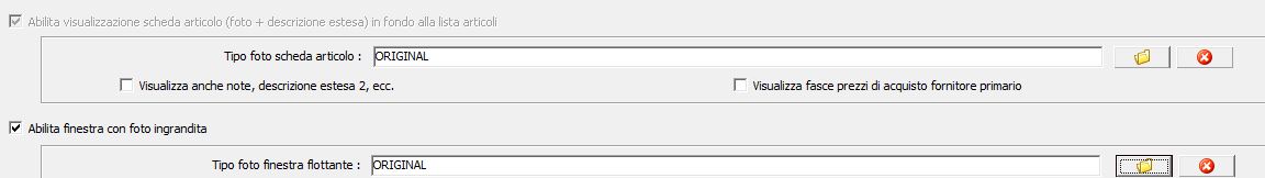

Le uniche spiegazioni possibili sono:
- Per l'articolo selezionato sulla lista NON esiste nessuna foto codificata - Il tipo foto selezionato sulle impostazioni azienda e' un tipo foto per cui non e' associata nessuna foto - Non c'e' spazio sufficiente sullo schermo per visualizzare la finestra con la foto, oppure la finestra viene aperta fuori schermo o dietro la finestra corrente
Non ci sono altre spiegazioni possibili. Purtroppo senza vedere direttamente il vostro archivio e' impossibile poter rispondere con precisione su qual'e' il vostro caso.
