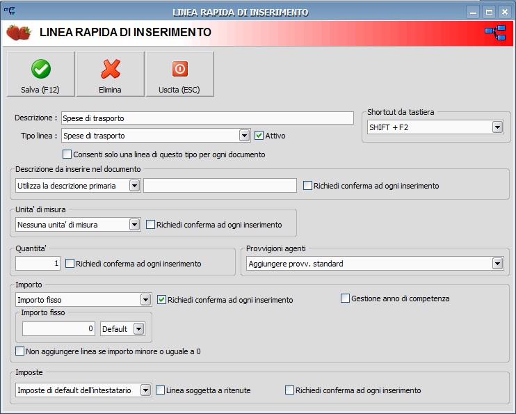

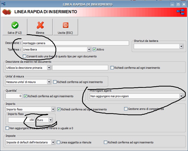

ciao Fabio

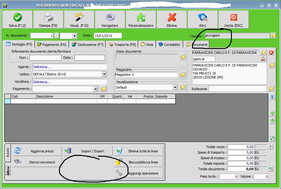

ho avuto solo tempo ora di fare delle prove ma se io sulle linee rapide d'inserimento creo una riga come da immagine sotto ,funziona perfettamente la rioga in questione non mi viene calcolata nel computo delle provigioni.
Ho risolto , a meno che non mi dici che esistono controindicazioni

Hai ragione, avevo completamente dimenticato che esistesse questa opzione slap

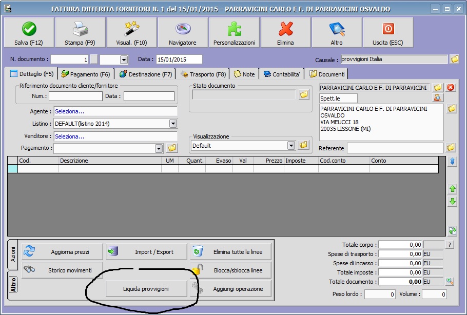

per fare il calcolo provigioni usate "Fatture differite fornitori" purtroppo facendo cosi non va bene al mio commercialista perche protocolliamo un numero di fattura, senza averla fisicamente in mano, visto che poi il mio agente mi fara una fattura ma successivamente.
Arrivo al dunque , non si puo usare un altra procedura tipo Documenti non fiscali? In sostanza a noi basta fare un riassunto del "calcolo provigioni" come compare se uso Fatture differite fornitori.

Non e' possibile utilizzare un tipo di documenti diversi, ma puoi creare la fattura differita, magari con una causale diversa (Es. BOZZA PROVVIGIONI) ed utilizzando una numerazione diversa (cosi' che il progressivo del protocollo delle fatture effettive non cambi). Poi quando l'agente ti inviera' la fattura corretta riaprirai quella gia' inserita come bozza e andrai a completarla inserendo la causale corretta, la numerazione corretta, e correggendo gli eventuali importi

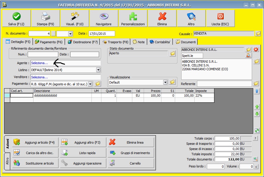

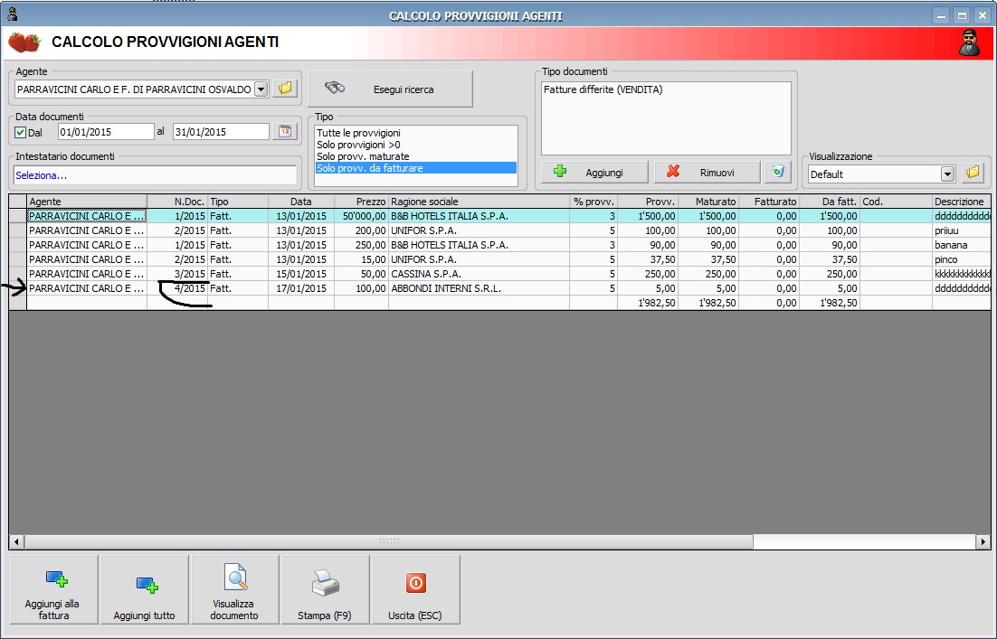

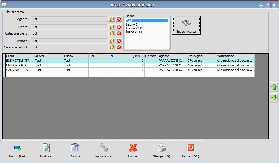

Ciao ho quasi fatto e sembra andare bene però ho ancora una cosa che non capisco (ti invio delle immagini)
Sul "calcolo provvigioni agenti" compaiono anche delle fatture che non hanno nessun agente sia nel Cliente che nella stessa fattura .
E' possibile fare in modo che non compaiano ? dove sbaglio?
Grazie Luca

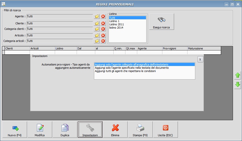

17/01/2015 09:22
uniche regole queste
18/01/2015 11:03

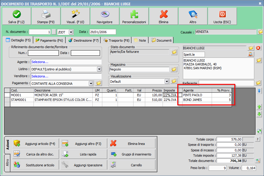

L'agente che devi guardare non e' quello inserito sulla intestazione del documento, ma quello che e' inserito riga su riga

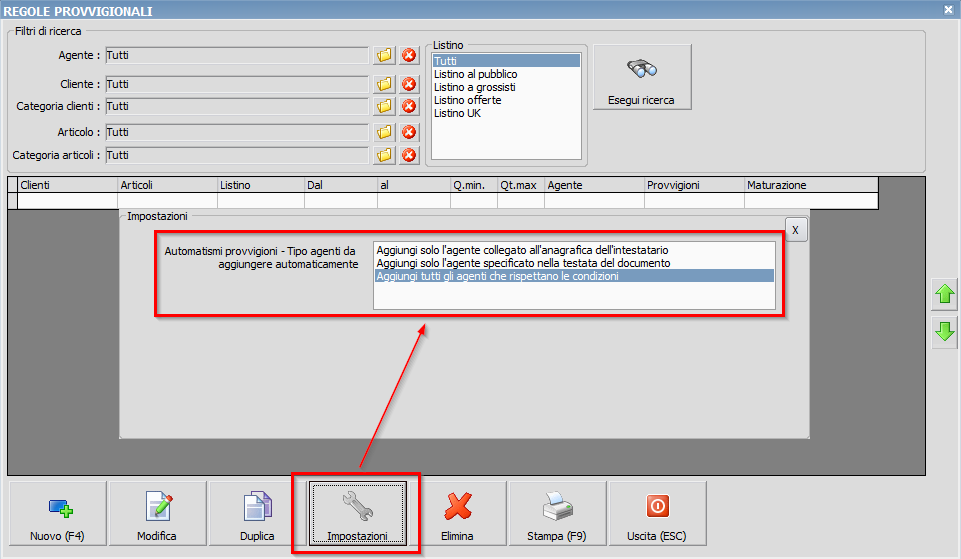

Citazione: grazie Fabio , così diventa piu complesso del previsto, pensavo che una volta messo l'agente sul Cliente in automatico tutto cio che riguarda quel cliente sarebbe andato a quel agente.
Non esiste una regola valida per tutti, dipende da come sono configurati gli automatismi per l'assegnazione delle provvigioni sul vostro archivio. Puo' trovare una spiegazione dettagliata partendo da qui: http://help.readypro.it/manual.php/it/576/agenti-regole-provvigionali e consultando anche tutte le sottosezioni di questa area del manuale

Le ho guardate le sezioni del manuale infatti il cliente, che non dovrebbe apparire nel calcolo provvigioni agenti, non ha inserito nessun agente e nessuna regola lo " tocca" come da immagini che ho inviato. Dunque non riesco a capire perchè appare nell'elenco.

Prima di tutto le regole che si configurano valgono per i documenti che vengono creati successivamente alla definizione delle regole. I documenti che sono stati creati in precedenza non vengono toccati da tali regole http://help.readypro.it/manual.php/it/578/ricalcolo-provvigioni-agenti-su-una-serie-di-documenti

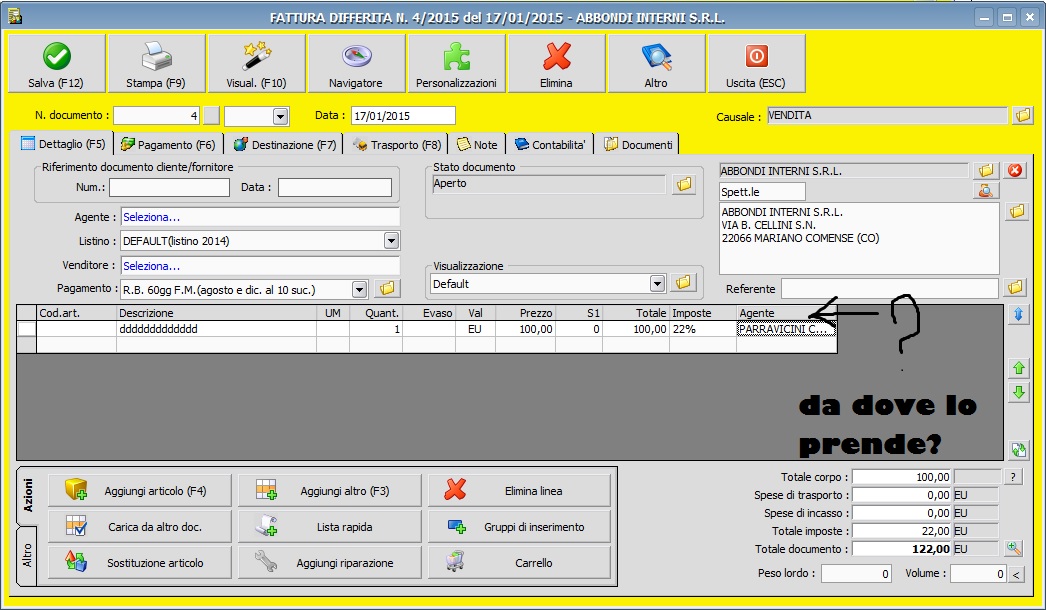

Poi l'agente a cui si fa riferimento come gia' detto non e' quello nella testata del documento, ma quello che e' presente sul corpo del documento. E sui vostri screenshot l'agente sul corpo non e' mostrato da nessuna parte, motivo per cui ho pensato che non li stiate gestendo in maniera corretta, o comunque che non abbiate seguito quanto indicato sul manuale, in particolare qui: http://help.readypro.it/manual.php/it/577/inserimento-provvigioni-agenti-sui-documenti
19/01/2015 12:33
Per chiarire meglio quello di cui parlo allego un ulteriore screenshot, anche se sul manuale c'e' gia' un esempio in merito. Dovreste modificare la visualizzazione per mostrare l'agente sul corpo dei documenti, perche' e' questo quello a cui si fa riferimento nella generazione del report sul calcolo provvigioni

La tua spiegazione è chiara ma io non riesco a capire dove prende il riferimento all'agente . Cioè se sul cliente non è previsto perche sulla riga c'è quel agente?
Scusa ma mi manca questo passaggio
19/01/2015 15:19
Ok capito.
Allora, la prima cosa da guardare per capire come viene determinato l'agente da utilizzare e' come e' configurata questa impostazione sul vostro archivio. Rif. manuale : http://help.readypro.it/manual.php/it/991/tipologia-di-agenti-da-utilizzare-automaticamente-sui-documenti

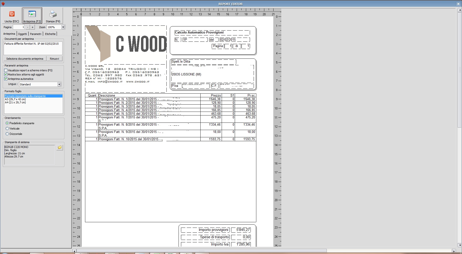

Premesso che ora è funzionante ma la il commercialista vorrebbe vedere sulla stampa ( fattura differita fornitori ) due dati in piu.
L'importo totale della fattura in oggetto , e la percentuale di provigione legata al cliente , che si stabilisce sulle regole provvigionali.

L'importo totale della fattura non e' quello in basso a destra?
03/02/2015 08:49
Giusto non mi sono spiegato .
Vorrebbe vedere l'importo totale della fattura soggetta a provvigioni, nell'esempio , fatt 1/2015 con l'importo totale senza iva e la percentuale di provvigione , fatt 2/2015 importo totale percentuale di provvigione serve solo per far vedere al rappresentante da dove "arrivano" gli importi a lui spettanti
03/02/2015 08:55
è poi vero che l'importo totale della fattura non è uguale al totale soggetto a provigioni ma è tanto per far vedere qual'è l'importo che si è fatturato al cliente del rappresentante.
03/02/2015 09:26
Ah ok capito. Direttamente sulla fattura non e' possibile stampare queste informazioni. La cosa piu' semplice (e forse anche l'unica possibilita') direi che e' di stampare un report dalla procedura di calcolo delle provvigioni
