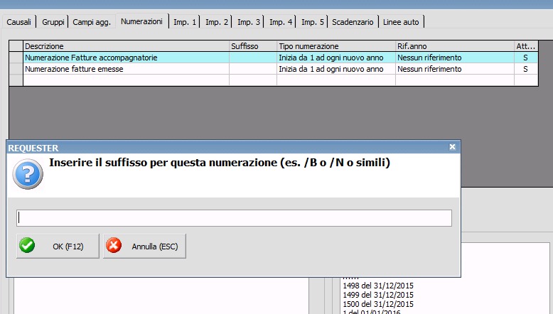

intendi il suffisso che si imposta in questa schermata allegata? in tal caso, il riferimento numerico che apparirà su GLS (riguardo la fattura nr. 1.000) sarà 1000R (con “R” come variabile) o 1000/R? quel “/“ non creerà problemi durante l’esportazione?

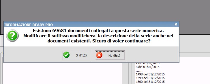

p.s. non c’è modo di applicare questa modifica solo sui nuovi documenti? mi esce questa schermata…

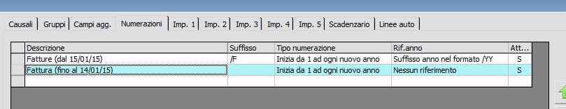

p.p.s ho provato anche a modificare l’ordine con le frecce laterali però, creando una nuova fattura, non mi viene automaticamente assegnato il suffisso “/F”: perchè?

Citazione: sarà 1000R (con “R” come variabile) o 1000/R? Se il suffisso che inserisci e' R sara' 1000R Se il suffisso che inserisci e' /R sara' 1000/R

Citazione: non c’è modo di applicare questa modifica solo sui nuovi documenti? … Si, CREANDO una nuova numerazione e NON modificando quella esistente. Quindi puoi creare una nuova numerazione con suffisso da utilizzare per i nuovi documenti, lasciando invece i vecchi con la vecchia numerazione
